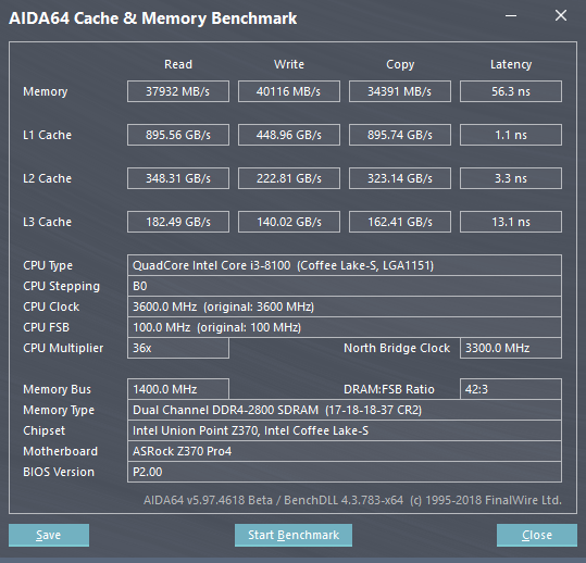

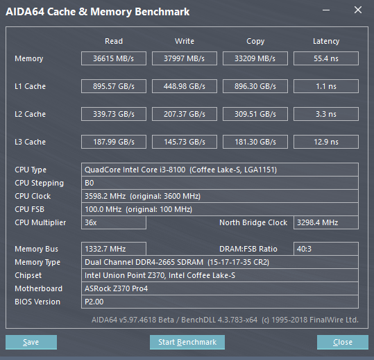

    Witam serdecznie. Mam zestaw i3-8100, Z370 Pro4 i HyperX Fury Black, DDR4, 8 GB(2x 4 GB), 2666 mHz, CL15.
    Z ciekawości w biosie zwiększyłem tylko częstotliwość RAM. Najpierw na 2800, potem na 2966. System wstał bez problemu. Widzę, że odczyt, zapis, kopiowanie znacznie się zwiększyły.
    Na jakie wartości najlepiej pozmieniać aby jak najlepiej podkręcić Ramy?
    Wyczytałem, że można podkręcić je nawet na 14-14-14 3000 mHz 1.35 V.
    1) Fabrycznie: 2666
    Jakie ustawienia timingów i napięcia dla HyperX Fury 8GB 2666MHz przy OC do 3000MHz?

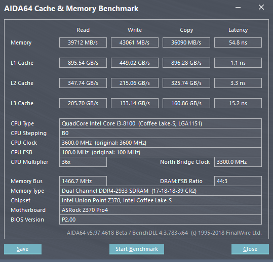

    2) Podkręcone do 2800:
    3) 2966:

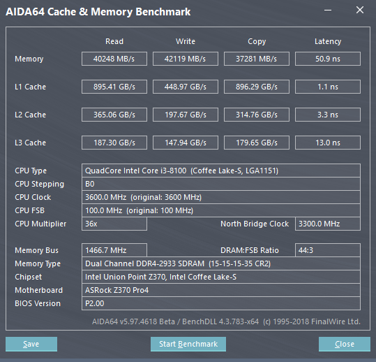

    4) 2966, ustawiłem sam 15-15-15 35 1.35 V
    5) Obecnie:
    dałem 3066 16-17-17-35 1.35 V i system wstał bez problemu. Widzę, że jest bardzo duża różnica od ustawień fabrycznych. Jak najlepiej je teraz przetestować? Memtest?
    Tak zostawić? Czy jeszcze coś pozmieniać?
    Dziękuję za pomoc:)
    Zmieniłem na 15-15-15-35 1.35 V i takze system wstał. Przy 16-17-17-35 1.35 V 3066 robiłem dwugodzinny test Memtest i zero błedów. Aż tyle moze byc podkrecone?
