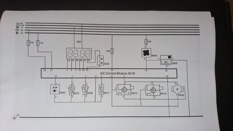

    Witam. Potrzebuje pomocy w znalezieniu przyczyny niedziałania klimatyzacji , która została nabita uszczelniona i w ogóle. Przekaźnik od sprężarki załącza się ale nie załącza się sprzegiełko. Co może być tego przyczyną sprawdzamy wiązki ale bez schematu instalacji jest cieżko jeśli moglibyście podesłać schemat instalacji do klimatyzacji byłbym wdzięczny :) Za wszelką pomoc z góry dziękuje

    Na styk przekaźnika jest podawane napięcie ale na kostce elektromagnesu nie ma napięcia jak podłączę na krótko od styku przekaźnika do elektromagnesu sprzegięłko zadziała ale przez kostkę. I jest ten problem,że od tej kostki idą wiązką na silnik i dochodzi do kolejnej kostki, która jest przymocowana za akumlatorem a potem biegnie wiązka do środka bo w ogóle od styku przekaźnika biegną inne kable niż są na kostce elektromagnesu. Na styku przekaźnika jest kabel o grubym przekroju a na kostce elektromagnesu cienki.
    Rok produkcji pojazdu jest 2006
    Dlatego też potrzebuje schematu żeby wiedzieć jak idzie wiązka.

    falkowski79
    [img-0][img-1]Nissan primera p12 - Klimatyzacja nie działa po nabiciuNissan primera p12 - Klimatyzacja nie działa po nabiciuNissan primera p12 - Klimatyzacja nie działa po nabiciu

    Od sprzężarki idzie niebieski kabel , który łączy się z kostką za akumulatorem a potem wychodzi niebiesko-czerwonym kablem i według schematu powinien iść do przekaźnika pod kierownicą ale we wiązce, która jest schowana nad nadkolem nie ma kabla o takim kolorze :/ a jak sprawdzam przejście od tej kostki do przekaźnika to nie ma przejścia

    W tym miejscu powinno być 12v po włączonej stacyjce . napęcie w tym miejscu trzeba badać kontrolką która ma żarówkę nie żadne ledy ,moim zdaniem trzeba sprawdzić czujniki ciśnienia bo głównie one odpowiadają za załączenie spręzarki .
