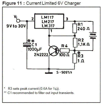

    Posiadam akumulator motocyklowy 6V. Przeleżał on w garażu dobre 3 lata były tylko raz używany. Posiada oznaczenia 6N11A-3A nie wiem jaką ma on pojemność, znlazłem karte gwarancyjną lecz tam nie pisze jakiej jest pojemności :( Jeszcze mam problem jakiej ładowarki użyć do naładowania tego akumulatora. Poziom elektrolitu jest w normie jego gęstość to 1,26 kg/l.

  • #3 1750502
    Mody
    Poziom 25  
    Wielki dzięki rgb :) Czy ładowarka może być zrealizowana na lm317, napięcie ładowania ma wynosić 6 czy 7V ????

  • #5 1750862
    shg
    Poziom 35  
    Ładowarka na LM317 jak najbardziej, przy okazji będziesz miał wymagane przy łądowaniu akumulatorów kwasowych ograniczenie prądu (1.5A)
    Jeżeli chcesz przeprowadzić jednorazowe ładowanie, to łądujesz do 2.4V na ogniwo (czyli napięciem 7.2V).
    Możesz też pozostawić akumulator podłączony na stale do napięcia, ale w tym wypadku musi ono wynosić 2.2V na ogniwo (czyli 6.6V)
    #7 1752459
    _jta_
    Specjalista elektronik
    Znakomita. Powinna dać Uref*(1+1100/240), gdzie Uref jest od 1.2 do 1.3v,
    wychodzi od 6.7V do 7.2V, czyli w sam raz na ładowanie akumulatora kwasowego 6V.
    Może tylko sprawdź, ile tak naprawdę daje, to zależy od parametrów LM317 i oporników,
    i nie jest dokładnie przewidywalne; do 6.9V można akumulator ładować dowonie długo.
    A jak chcesz zmniejszyć napięcie, to dodaj opornik kilkanaście kilo równolegle do R2.
