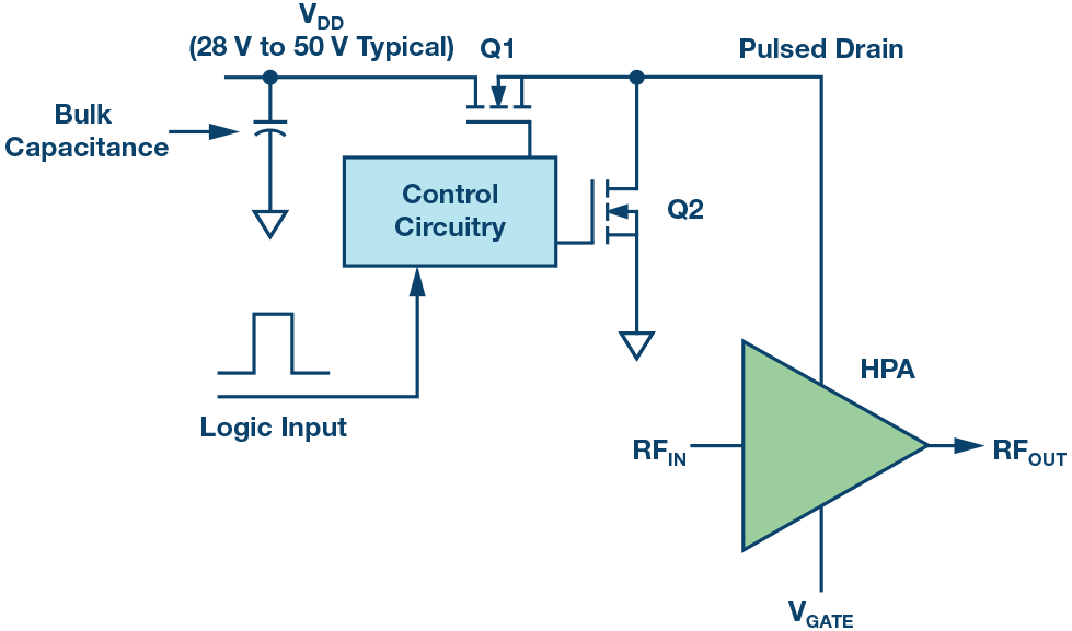

Typowa konfiguracja drenu do pracy impulsowej
W typowej konfiguracji załączania i wyłączania HPA wykorzystuje się układ pokazany na rysunku 1. Szeregowy tranzystor FET załącza napięcie zasilania dla HPA. Konieczne jest implementowanie modułu, który odpowiedzialny będzie za konwersję sygnałów sterujących o poziomach logicznych do wysokonapięciowych sygnałów sterujących bramką tranzystora polowego.
W układzie tym napotkać możemy co najmniej kilka problemów:
* Przełączanie dużego prądu w zasilaniu wymaga toru o bardzo małej impedancji, pomiędzy drenem wzmacniacza a pojemnością w systemie zasilania.
* Podczas wyłączania pojemność drenu sprawia, że pozostaje tam zgromadzony pewien ładunek, który koniecznie musi być rozładowany. Realizowane jest to z pomocą drugiego tranzystora polowego - Q2. Jego zastosowanie dodatkowo komplikuje układ, jako że system kontrolujący musi zadbać o to, by Q1 i Q2 nigdy nie były załączone w tym samym momencie.
* W wielu przypadkach szeregowy tranzystor polowy w układzie to element z kanałem typu N. Sprawia to, że do otwarcia go potrzeba na jego bramce napięcia wyższego od napięcia zasilania wzmacniacza mocy.
Oczywiście, mimo tych wad, tego rodzaju architektura jest już gruntownie przetestowana i sprawdzona. Jednakże postępująca miniaturyzacja układów sprawia, że poszukuje się alternatywnych, prostszych rozwiązań. Tego rodzaju rozwiązania skupiają się w dużej mierze na próbie eliminacji konieczności sterowania drenem.
