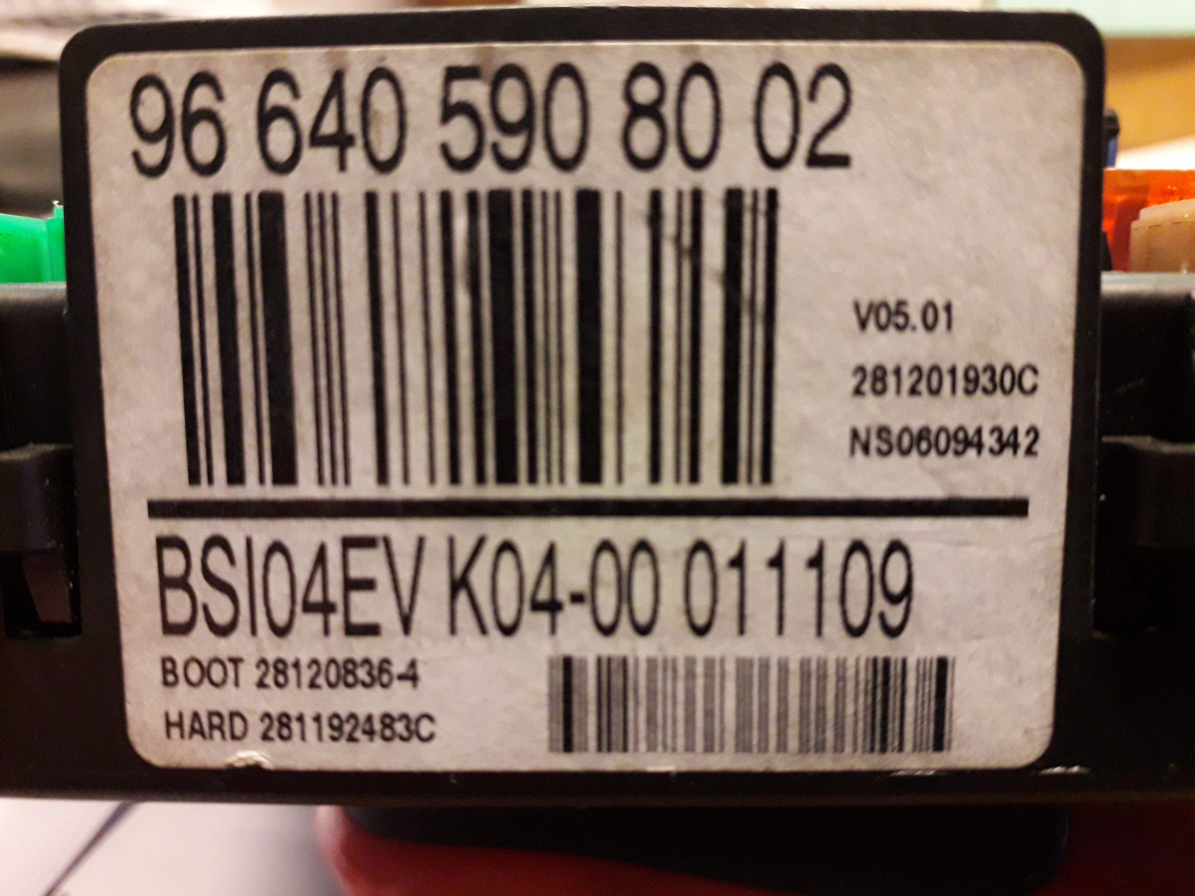

    Nowy bsi ma miec talkie same numery?
    Witam na zdjeciu numery mojego BSI C4 GRAND PICASSO 1.6vti - BSI traci pamięć i powoduje awarie różnych funkcji

    Najlepiej by było, ewentualnie przekopiowanie pamięci.

    Dziekuje wszystkim za pomoc, problem w tym ze jak do tej pory nie udalo sie znalesc nowego bsi o takich samych numerach, pytanie co sie stanie jak zaprogramuje nowy o innych numerach?
    Jedyne jakie znalazlem
    http://allegro.pl/modul-bsi-peugeot-citroen-966405878002-w-wa-i7291238454.html
    http://allegro.pl/modul-bsi-citroen-c6-3-0-966405888001-w-wa-i7307842455.html
    http://allegro.pl/peugeot-citroen-modul-bsi-28120836-4-28119248-3b-i7294907644.html
    http://allegro.pl/nowy-sterownik-bsi-citroen-c3-peugeot-9666952180-i5879518612.html
    http://allegro.pl/modul-bsi-citroen-c2-c3-peugeot-207-9666952380-657-i6870020747.html
    Ponawiam pytanie czy wszystkie numery maja byc takie same?

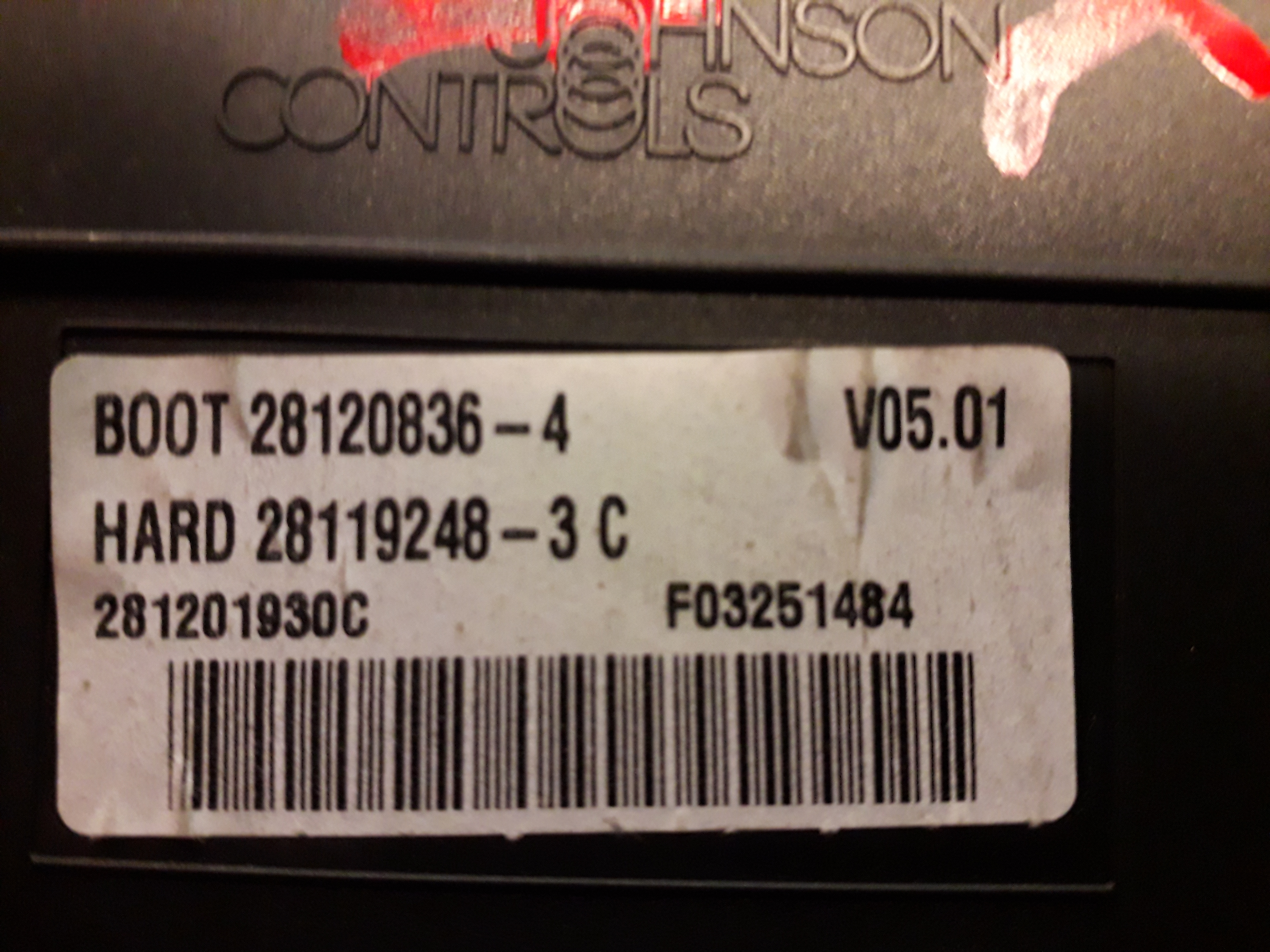

    melas napisał:
    szukaj od twojego modelu i jedynie Jonson control lub valeo
    Szkoda tylko ze do kogo bym nie zadzwonil uzyskuje informacje ze jest nowy i pasuje do citroena i peugeota. Przed chwila zdemontowalem ten ktory mialem do testow i ma prawie takie same numery szkoda tylko ze jest od diesla w automacie.C4 GRAND PICASSO 1.6vti - BSI traci pamięć i powoduje awarie różnych funkcjiC4 GRAND PICASSO 1.6vti - BSI traci pamięć i powoduje awarie różnych funkcji

    Dobrze a co immo?
  • #11 17197312
    nicram1941
    Kluczyki dopiszesz, potrzebujesz tylko kod pin z auta z którego pochodzi BSI.
  • #12 17197634
    omenik112
    Witam z pinem bedzie problem znam tylko nr vin, wracajac do immo gdzies czytalem ze transpordery tylko do jednego pinu mozna chyba ze nie?
  • #13 17197767
    nicram1941
    Nie wiem ile transponderów możesz przypisać do jednego BSI ale na pewno więcej niż jeden. Pin można uzyskać w serwisie, albo ktoś Ci go wyciągnie z ECU. Jednak możesz mieć problem z parowaniem z ECU silnika. Nie jestem pewny ale BSI musi być virgin. Ale może ktoś z większym doświadczeniem w PSA się wypowie.
