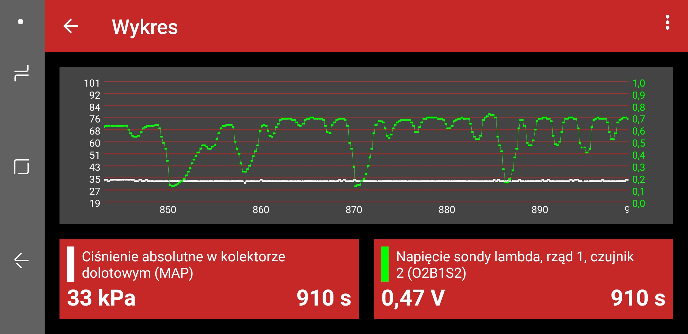

    Witajcie moja cytrynka ma problem z falowaniem obrotów, wypadaniem zapłonu i brakiem mocy. Wymieniłem świece, filtry, przeczyściłem przepustnice i zrobiłem jej adaptację. Problem nadal pozostał OBD podpowiada że to sonda nie wiem jak powinien wyglądać prawidłowy wykres. Wiem że na wykresie powinna byś sinusoida i tak jest ale nie zawsze. Wykres napięcia na mojej sondzie jest od 0,1 do 1V. Ale czy od samego odpalenia. Jak upewnić się że sonda jest do wymiany. Na co zwrócić szczególną uwagę. Proszę o pomoc

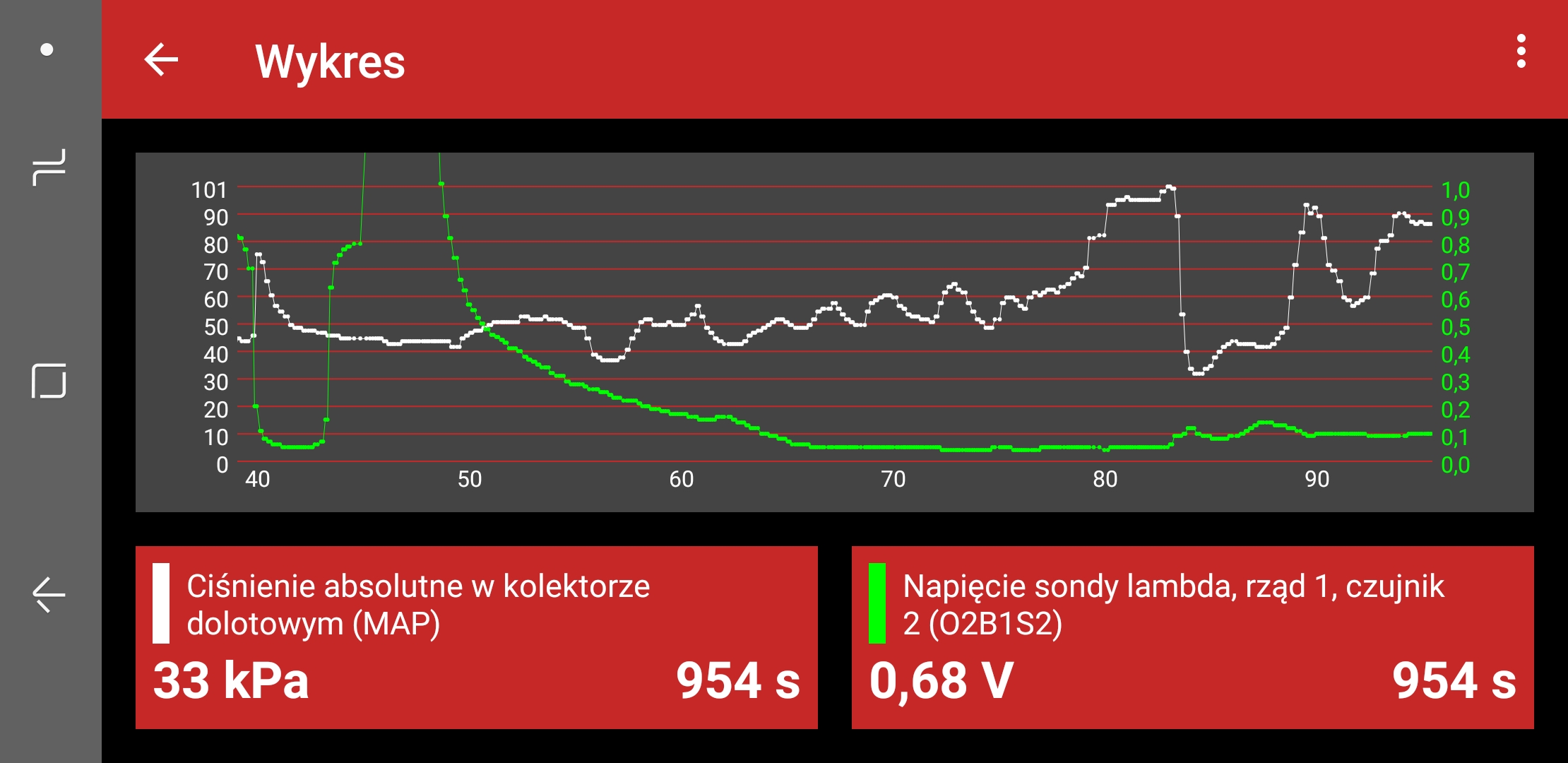

    Po pomocy szymitsu21 nagrałem wykres odpowiedniego czujnika sondy. Dodaję 2 screeny, pierwszy po samym odpaleniu silnika i co za tym idzie złej pracy silnika, a drugi po przejechaniu kilkunastu kilometrów z rozgrzanym silnikiem. I tu moje pytanie czy od razu po odpaleniu sonda powinna wykreślić sinusoidę, czy dopiero po rozgrzaniu? Czy patrząc na ten wykres jest się do czego przyczepić? I jeszcze jedno pytanie czy napięcie na sondzie powinno się aż tak wahać do 1.34V ? Dodaję jeszcze link do pełnego nagrania wykresu. Dodatkowo dodałem wykres ciśnienia kolektora dolotowego bo zastanawiam się jeszcze nad szczelnością. Pomocy! Z góry dziękuję

    Sonda dopiero ma przemiatać, jak złapie temperaturę. Po odpaleniu ma być płaski wykres poniżej 0,8 volta. W parametrach powinieneś mieć regulacja sondy załączona i od tego momentu sonda ma wysyłać sygnał w postaci sinusoidy. Jak silnik nierówno chodzi na zimnym i na ciepłym to nie wina sondy.

    Gromy
    Poziom 8  
    Falują obroty i gaśnie tylko na zimnym po nagrzaniu do ok. 70 wszystko jest w jak najlepszym porządku. Ale co dziwne dzieje się tak tyko w bardzo ciepłe dni. Gdy temperatura na zewnątrz ma do 15 stopni ten problem nie występuje.
