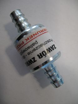

    Witam. Mam problem z paliwem cofającym się z pompy paliwowej do zbiornika. Czy są jakieś sposoby, aby zatrzymać paliwo w pompie paliwowej?

    Witam. Zamontować zaworek zwrotny. Np.Renault Megane Scenic 1.9 DCI - Cofające się paliwo z pompy paliwowej

    Dobry pomysł jak tak zrobiłem w 1.5 dci i pomogło.
