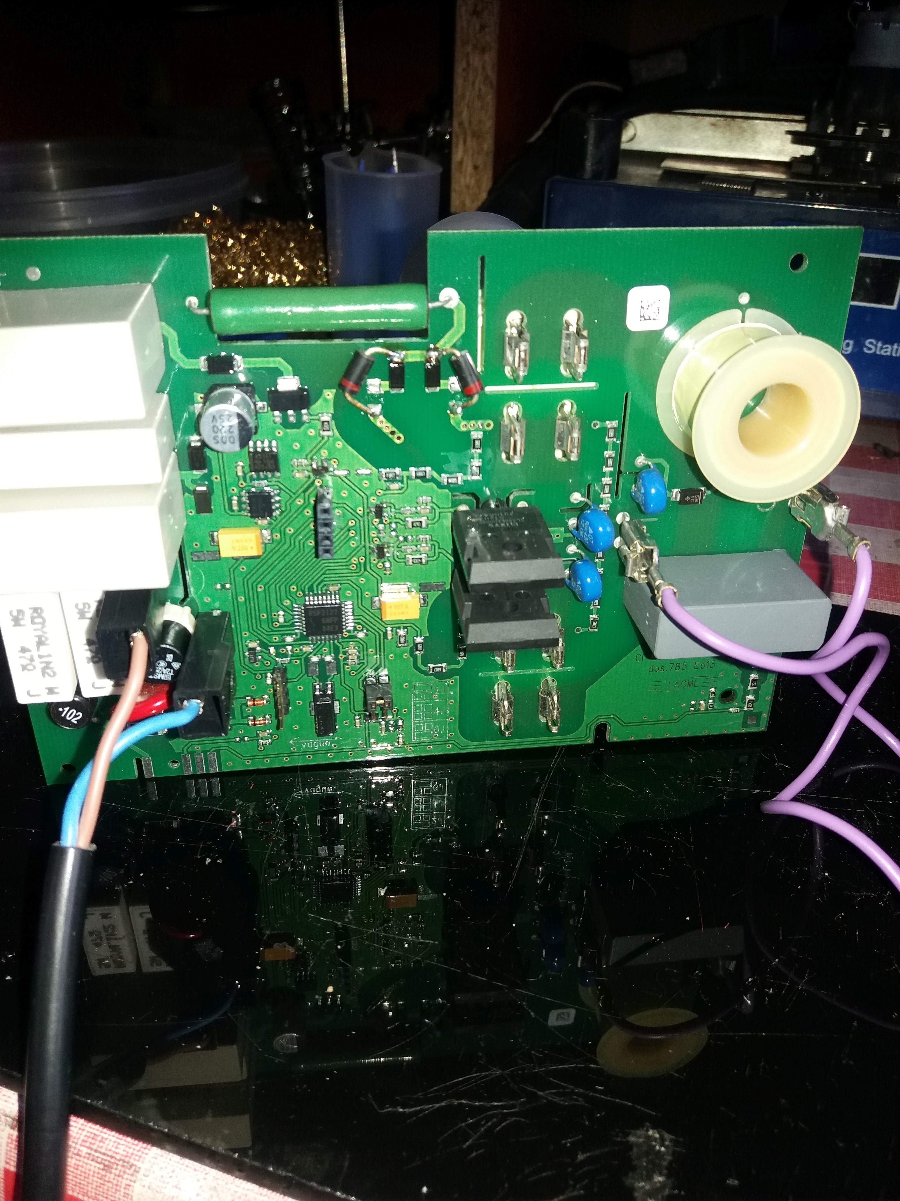

    Elektryzator ogólnie "działa" w sensie, że porządnie kopie. Problem jest z zanikaniem impulsów. Po włączeniu do zasilania pochodzi kilka sekund i przerwa, potem znowu kilka piknięć i znowu przerwa, czasami tylko raz pyknie i znowu przerwa (kilkanaście sekund). Podmieniałem tyrystory - nic to nie dało. Jak widać na zdjęciu podmieniłem diody ładujące kondensatory - w sumie po uruchomieniu chodził z minutę i potem znowu podobna historia. To co pomierzyłem to jak napięcie ładowania kondensatora dojdzie do jakichś 570V lub wyżej to wtedy jest wyzwalany tyrystor. Sęk w tym, że to napięcie czasami dochodzi do 500V i zaczyna spadać. Dopiero jak spadnie do ok. 180-190V to znowu się ładuje jak trzeba na kilka razy. Jak odłączę trafo WN to bez problemu całość chodzi (są impulsy i nic nie zanika).
    Elektryzator SEC2500 - zanikające impulsy, napięcie spada poniżej 500V
    Górny kondensator to 10uF, dolny to 30uF, oba impulsowe na 630V. Jest wybór na zworce mocy - 2J, 4J i 6J - zmiana konfiguracji nic nie daje. Uszkodzony jest transformator czy może gdzieś indziej leży problem? Pozdrawiam serdecznie.

    miro.nasz
    Witaj!
    Sprawdź połączenia/w sówki/ tam spotykam brak dobrego kontaktu. Następna sprawa to moduł. Przy pełnym obciążeniu tak może się zachowywać.Moduł z jakimi się spotykałem były zalane farbą.
    W takich przypadkach wymieniam moduł na nowy/oryginalny jest drogi/można zamówić tańszy.Był w cenie 65zł. Bardzo ładnie wykonany i działający bez problemu.
    Kontakt 601 857 601 Polecam Zakład posiada wszystkie moduły,transformatory kompletne pastuchy w cenach przyzwoitych.
    Pozdrawiam Miro.Nasz
  • #3 17194194
    Top Gun
    Powiedz mi proszę - o jakim module piszesz? Trafo wyciągnąłem całkowicie z płytki tej z diodami, przelutowałem na płytce złącza kondensatorów, konektorów, same wsówki dobrze trzymają (tak mi się wydaje).
