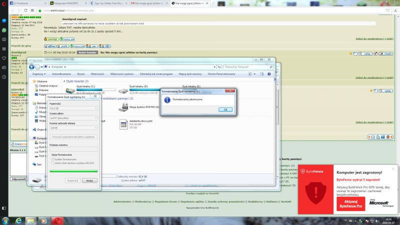

    Nieudane zgrywanie piosenek na kartę pamięci przez adapter komputerowy
    to samo po Pana typie formatowania
  • #17 17208413
    jajacekpl
    Poziom 24  
    Pokazujesz screen z formatu karty ( w dodatku na exeFAT, a nie na FAT jak pisałem)- a pytanie dotyczyło programów do naprawiania błędów...
  • #18 17208716
    koala106
    Karta 64GB na FAT.... exFAT jest domyślnym przy tej wielkości karty i tak je formatuje producent.
    Najbardziej kompatybilnym jest FAT32 - ale Windows nie pozwoli sformatować jako FAT32 - trzeba użyć programu - opis np tutaj: http://www.wideorejestratory24.info/2014/10/f...rt-microsdxc-64gb-do-fat32-dla-kamer-dod.html
  • #19 17208823
    jajacekpl
    Poziom 24  
    Cały dowcip polega na tym, że kolega skrzętnie ukrywa wszystkie informacje - o 64GB nigdzie nie wspomniał, dopiero na screenie (ten szczegół faktycznie przegaiłem).
    O naprawianiu błędów tez cisza.
    I kolejne pytanie: czy jego telefon w ogóle czyta takie karty - bo nazwę urządzenia też skrupulatnie zataił (pisze, że telefon pokazuje uszkodzoną SD).
    Aby wykluczyć czytnik/adapter/telefon/kabel - proponuje zgrac składanke na inna kartę (8-16GB) i sprawdzić czy telefon czyta. Jeżeli będzie OK, to ewidentnie uszkodzona karta
