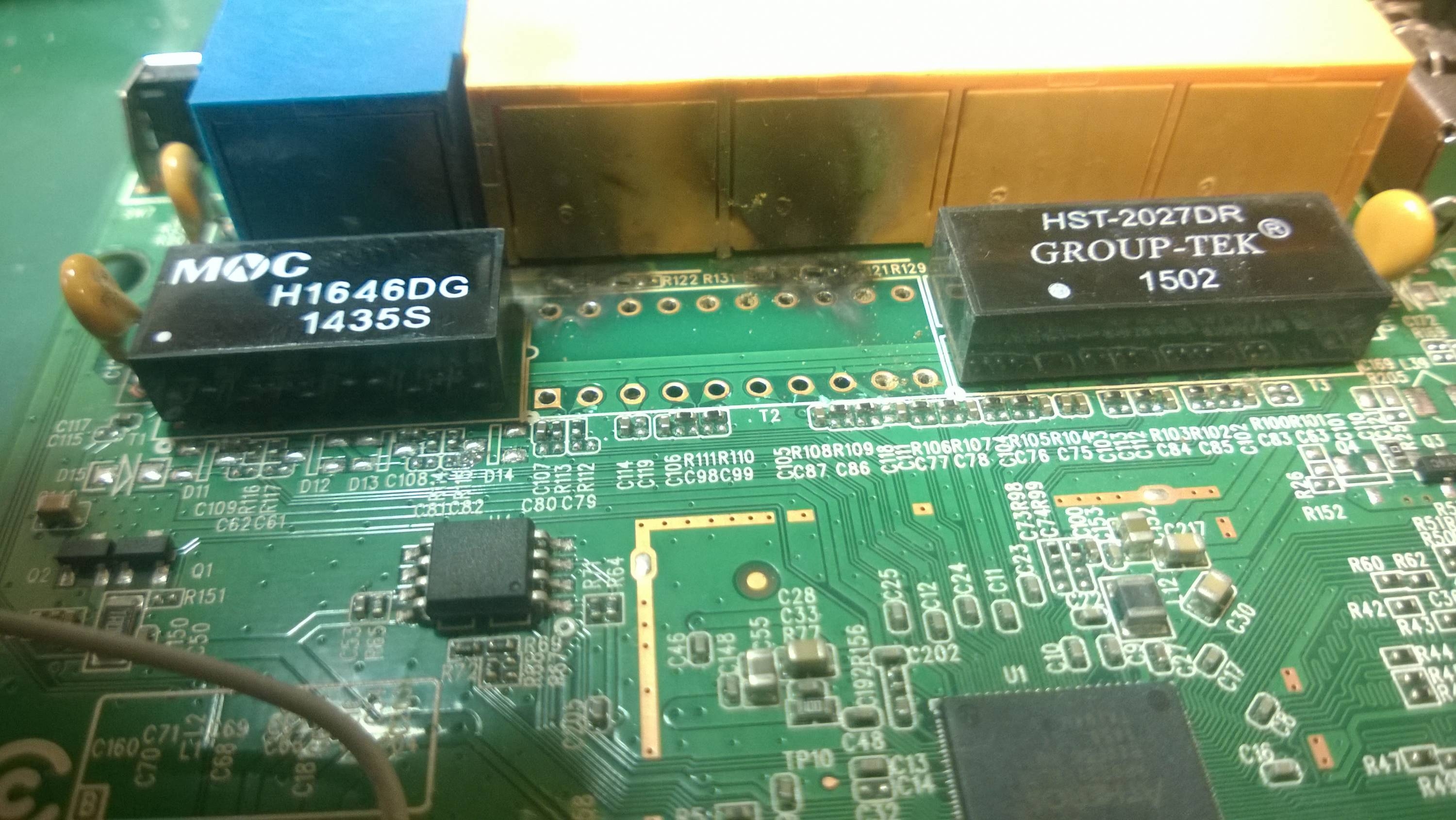

    Dydelmax
    Ubiegłoroczna sierpniowa burza (której skutki w niektórych okolicach usuwane są po dziś dzień) uszkodziła u znajomych router TP-Link (po wymianie uszkodzonej drobnicy i podłączeniu zasilania grzał się procesor, a sam router pobierał około 400 mA bez żadnych wahań - router do "śmieci") oraz kartę sieciową zintegrowaną z płytą główną komputera stacjonarnego. Sama płyta przeżyła, a łączność z Internetem udało się przywrócić poprzez montaż karty sieciowej w slocie PCI.
    Poniżej zdjęcie elektroniki routera po wylutowaniu jednego z transformatorów:
    Sezon burzowy otwarty, jakie możliwe straty w sprzęcie?
    W dolnym prawym rogu widać główny procesor Atheros, którego uszkodzenie uniemożliwiło dalszą naprawę routera.
