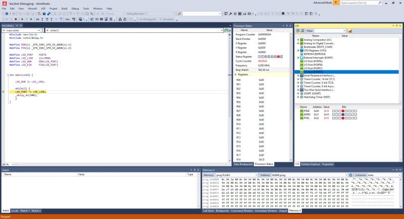

    5. Uruchomienie symulatora
    Aby uruchomić symulator przechodzimy do karty z kodem programy, w naszym przypadku led_blink.c, wybieramy profil Debug, po czym klikamy na ikonę Start Debugging and Break.
    WinAVR toolchain, makefile, programator i symulacja w Atmel Studio 7 [Poradnik]
    Poniżej załączam zrzut ekrany z pięknie działającego symulatora :)

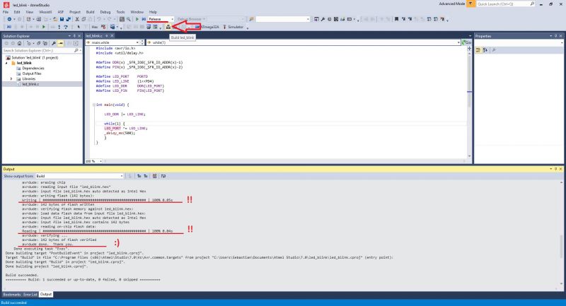

    6. Programowanie mikrokontrolera
    Jeśli w symulacji wszystko działa jak należy i chcemy zaprogramować nasz uC, to zmieniamy profil na Release i klikamy w ikonę Build. Na załączonym zrzucie, w oknie Output widać, że zawartość pliku led_blink.hex została wgrano i poprawnie zweryfikowana. Wszystko to z poziomu Atmel Studio, bez wykorzystywania dodatkowych narzędzi (*w sposób jawny) i to "niewspieranym" programatorem 8-)
    [*dodatkowe narzędzie w postaci AVRDUDE wykorzystywane jest w tle dzięki zastosowaniu zewnętrznego pliku makefile]
    Oczywiście nic nie szkodzi, żeby wgrać korzystać z programatora wspieranego przez Atmel Studio. Trzeba tylko odpowiednio skonfigurować opcje w zakładce Selected debugger/programmer. W takim przypadku flash, eeprom, fuse-bit oraz lock-bit programuje się normalnie z poziomu Atmel Studio, a nie przez makefile.
