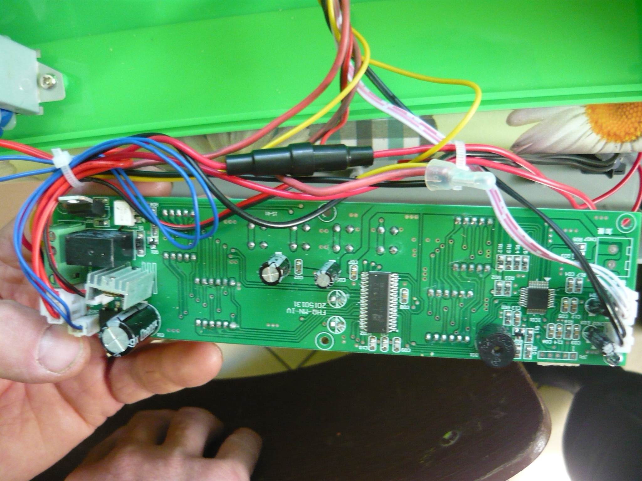

    Inkubator po naciśnięciu przycisku set nie działa .Zgasły wyświetlacze, grzałka nie działa, tylko wentylator pracuje .Stabilizator napięcia bardzo się grzeje i mały układ scalony też .Układ ten jest bez opisu .Może ktoś coś wie na temat budowy tego sterownika .Symbol inkubatora BK48PRO , numery na płycie FHQ-MN-IV 20150131, scalak opisany toTA6932. Czy można to czymś zastąpić ,a może ktoś ma dobrą płytkę na zbyciu?

    Proszę zamieścić zdjęcia sterownika. Nie podajesz jaki stabilizator.
    - to jest układ dla wyświetlacza. Czemu chcesz go wymienić?

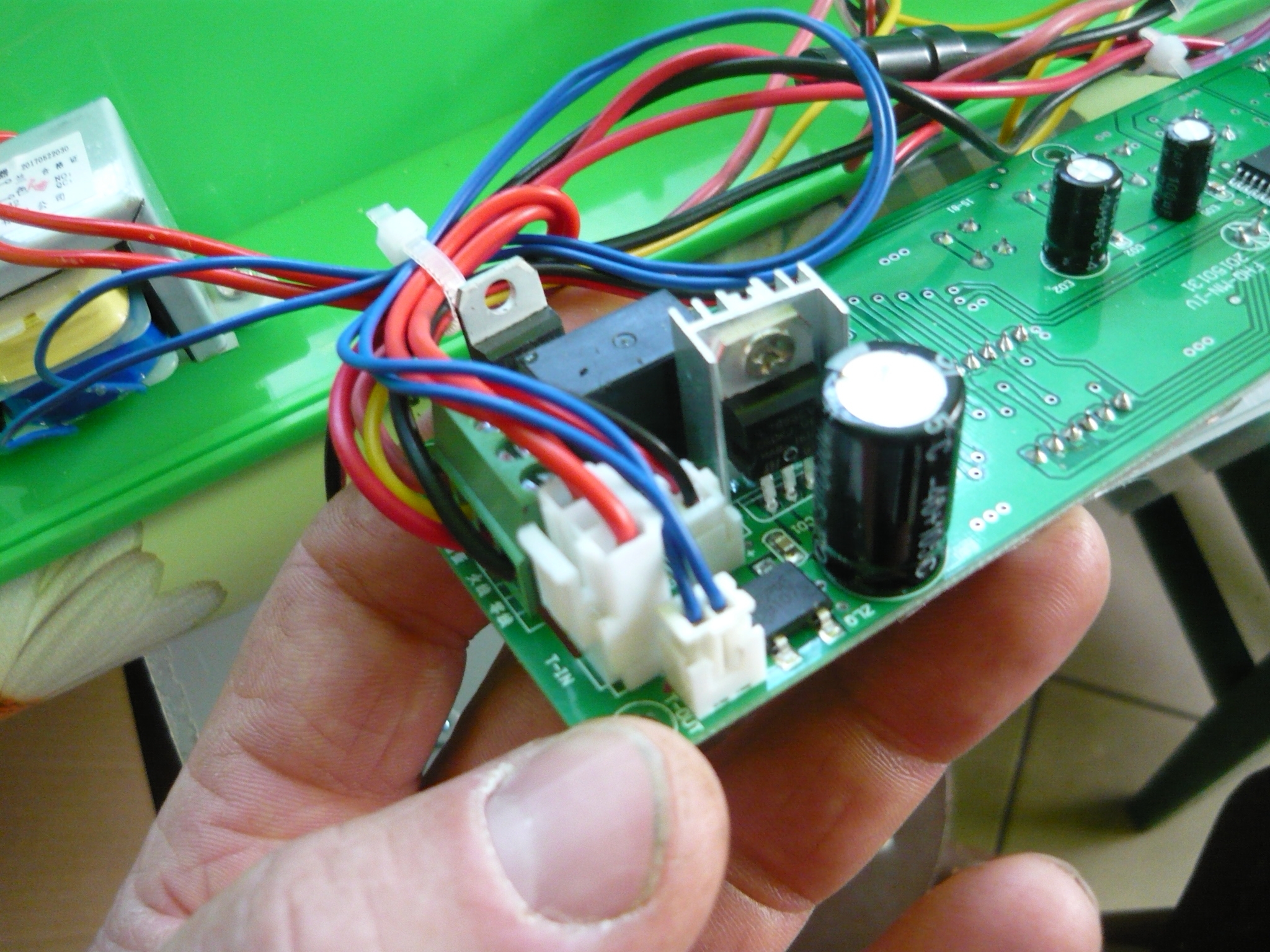

    inkubator BK48PRP - Po naciśnięciu przycisku set nie działainkubator BK48PRP - Po naciśnięciu przycisku set nie działainkubator BK48PRP - Po naciśnięciu przycisku set nie działa
    Stabilizator L7805CV CC0KJ V6 Triak BTA16

    Jakie napięcie na stabilizatorze? Czy zasilany jest procesor?
  • #5 17197739
    BIALY2312
    Poziom 7  
    stabilizator napięcie 7,6 i 6,8 procesor zasilany, bardzo mocno grzeie się stabilizator

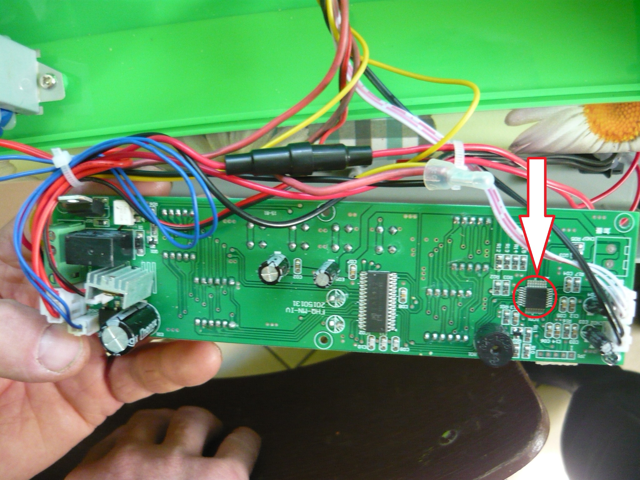

    Procesor jest bez opisu ,a stabilizator przestał się grzać i na wejściu i wcjściu 13,7 V jutro go wymienie na nowy.Po wymianie przez chwile zadziałały wyświetlacze ale spalił się ten mały układ bez opisu chyba po temacie.Bez schematu nie da rady.
    - który??

    Uległ uszkodzeniu procesor- już tu wiele nie zdziałasz.
