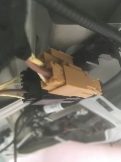

    Przeczyściłem styki kontaktem i nie zmieniło to odczytów. Poza tym dobrałem się do wiązki (prowadzi od lewego tylnego nadkola do klapy bagażnika) gdzie po obu stronach czekają na mnie takie kostki:
    VW Polo 9n3 1.4 TDI BNM - Niedziałająca tylna wycieraczka
    Jest to 1JO 973 303A
    Nie ukrywam że pierwszy raz mam styczność z taką kostką i nie za bardzo wiem jak się do niej zabrać. Próbowałem siłowo, ale wolałem nie przesadzać by nic nie uszkodzić. Jakieś porady :D ?

    Udało mi się dobrać do kostek, wystarczyło zwolnić zaczep o przekroju trapezu prostokątnego zaraz nad kwadratową częścią kostki. Podczas pomiaru oba przewody masy, ten w klapie i ten łączący, "nie pikały" , podczas pomiaru rezystancji raz otrzymałem 160k omów na odcinku w klapie, a potem nic, nawet na największym zakresie. Czy to prawidłowe zachowanie ?
