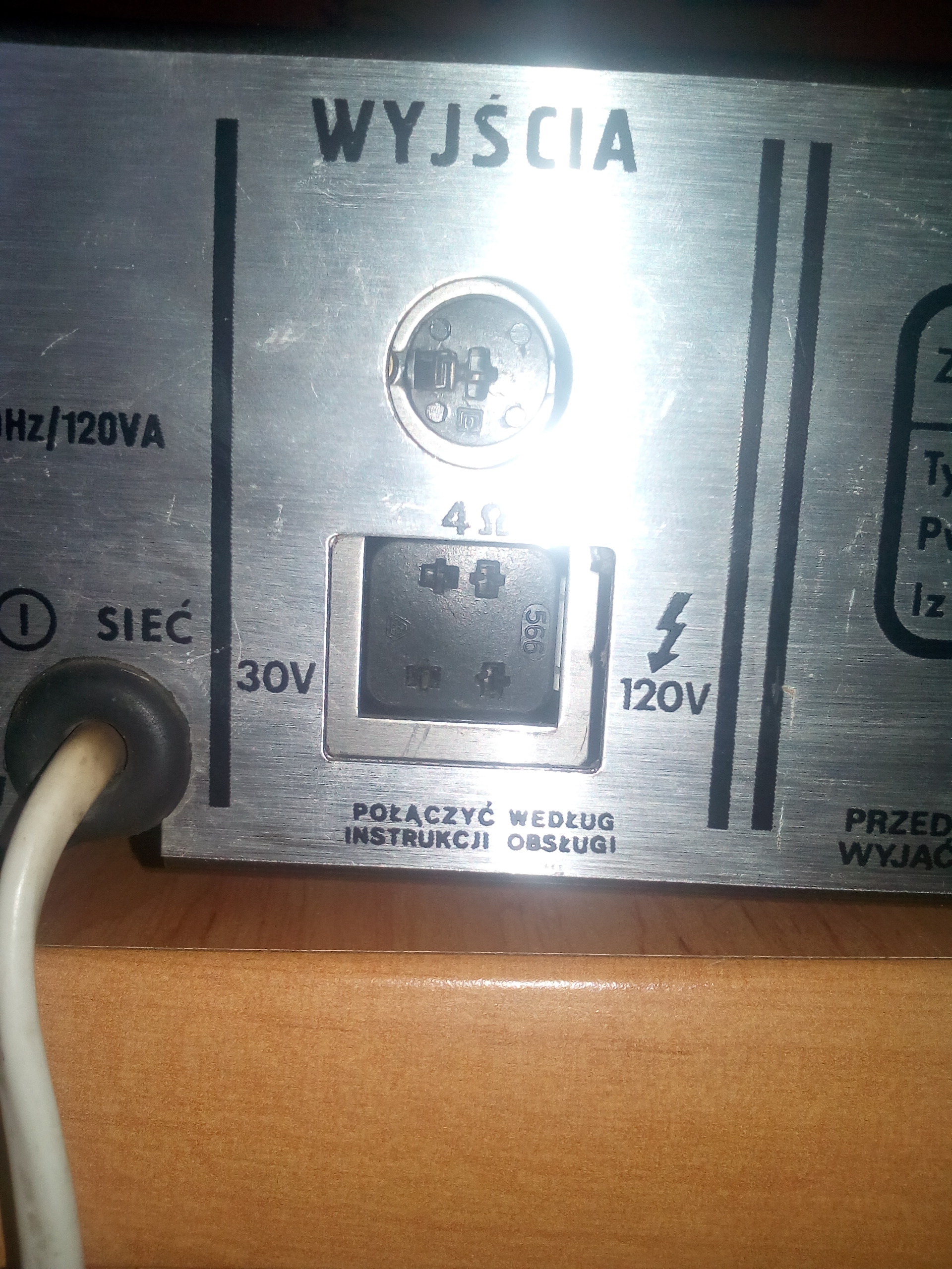

    Głośników na wejście nie podłączaj, ale jakby co , to i tak nic się nie stanie , a tak na poważnie to mógłbyś trochę więcej się zaangażować i jakieś zdjęcie gniazd tegoż wzmacniacza jak nie swoje to choćby z internetu mógłbyś wkleić, W zamian otrzymał byś konstruktywną odpowiedź.

    Jest już zdjęcie. Pozdrawiam

    No dobrze ale to są wyjścia nie dla głośników bezpośrednio ale dla instalacji nagłaśniającej.Przynajmniej tak chyba wynika ze zdęcia.
    Oczywiście ze zdjęcia.Pomyłka
    Tzw.Radiowęzłowe

    Będzie zapewne potrzebny wtyk głośnikowy DIN2: http://www.sklep.firmaelcon.pl/wtyk-glosnikowy-prosty-skrecany.html
    Wyjście głośnikowe niskonapięciowe w tym wzmacniaczu, jest tylko jedno, bo to wzmacniacz monofoniczny, więc możesz podłączyć do wzmacniacza jedną kolumnę głośnikową o impedancji minimum 4 om. Jak chcesz podłączyć dwie kolumny, to każda musi mieć impedancję minimum 8 om a kable z obu kolumn, lutujesz do wtyku DIN2 równolegle.
    Nie podłączaj kolumn do gniazd (wyjść) oznaczonych 30V i 120V, bo ulegną uszkodzeniu! To wyjścia do podłączenia głośników radiowęzłowych, w których są zastosowane odpowiednie transformatory.

    DjMapet napisał:
    Jakie kolumny podłączyłeś i jak?
    Kolumny firmy Samsung 6Om
    Nie wiem ile watowe, bo nie pisze.
    A podłaczylem je wkładając kable do gniazda, na górze, gdzie ma być wejście Din2

    Wzmacniacz Akord 41 jest wzmacniaczem monofonicznym, o mocy wyjściowej 40W sinus a muzyczna jest nieco większa.
    Z przodu ma dwa wejścia mikrofonowe oraz wejście uniwersalne, wybierane przełącznikami, charakterystyki sprzężenia ustawione są, jak pamiętam dla : magnetofon, radio, gramofon piezo i gramofon magn. Dodatkowo jest wspólna regulacja barwy.
    Jeżeli chcesz używać wzmacniacza bez radiowęzła, to dolnego gniazda nie używaj, najlepiej je zaklej taśmą, żeby nie wprowadzało w błąd. Swoją drogą, linia radiowęzłowa jest dobra jak się ma napędzić wiele małych głośniczków i daleko. w sumie ilość nie ma znaczenia, może być jeden. Cienkim kablem możemy zasilić głośnik w miarę daleko, bez znacznego spadku mocy.

    No właśnie potrzebuje wykorzystać go do radiowęzła. W sumie to pracuje on w Kosciele ale ktoś wcześniej tam namieszał. Instalacja głośnikowa podłączona jest pod wyjście 4ohm. Potrzebuję doprowadzić to do ładu. Poza tym zamierzam wymienić mikrofony na pojemnościówki i muszę jakiegoś phantoma zmajstrować.

    W tej sytuacji, sądzę, że czeka Cię sporo pracy.
    Trzeba wszystko sprawdzić:
    głośniki, czy są przystosowane do linii radiowęzłowej i jakiej ( chodzi o napięcie),
    przewody, ich połączenie,
    i na sam koniec dopiero zostanie wzmacniacz.
