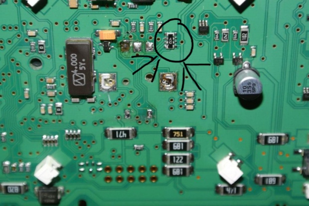

#1 17196053 30 Kwi 2018 17:40 Cwirek55555 Cwirek55555 Poziom 2 #1 17196053 30 Kwi 2018 17:40 W załączniku na zdjęciu zaznaczyłem element elektroniczny który potrzebuje wymienić ale nie wiem jak się nazywa. Może ktoś podpowie, jego opis to nr 472 Załączniki: 20180430_173331.jpg Download (146.93 KB)
#2 17196067 30 Kwi 2018 17:50 Strumien swiadomosci swia Strumien swiadomosc... Poziom 43 Pomocny post? (+1) #2 17196067 30 Kwi 2018 17:50 Matryca rezystorów, bardzo wątpliwe że spalone, raczej sam dziabnąłeś. Promuję tematy: 26.06.2022 Dlaczego warto kupić naświetlacz IR 12V? Opis zestawu. 21.01.2021 Powerbank 20000mAh skóra ELWORLD 04.01.2021 Podgrzewacz płynu 3000 W 230 V 29.12.2020 Naświetlacz LED 230V 100W Mam na sprzedaż: 26.01.2022 stk2058
#3 17196068 30 Kwi 2018 17:50 adam7009 adam7009 Konto firmowe Poziom 41 Pomocny post? (+1) #3 17196068 30 Kwi 2018 17:50 Drabinka rezystorowa Promuję tematy: 19.08.2021 [Reklama] Naprawy elektroniki pojazdowej ,sterowniki klucze itp... 04.12.2019 [Reklama] Mercedes Naprawa stacyjek ,kluczy ,rygli itp..
#4 17196070 30 Kwi 2018 17:51 Cwirek55555 Cwirek55555 Poziom 2 Autor tematu Pomocny post? (0) #4 17196070 30 Kwi 2018 17:51 Kupię to gdzieś w sklepie elektronicznym ?
#5 17196073 30 Kwi 2018 17:54 Strumien swiadomosci swia Strumien swiadomosc... Poziom 43 Pomocny post? (0) #5 17196073 30 Kwi 2018 17:54 Dziabnąłeś jednak? Promuję tematy: 26.06.2022 Dlaczego warto kupić naświetlacz IR 12V? Opis zestawu. 21.01.2021 Powerbank 20000mAh skóra ELWORLD 04.01.2021 Podgrzewacz płynu 3000 W 230 V 29.12.2020 Naświetlacz LED 230V 100W Mam na sprzedaż: 26.01.2022 stk2058
#6 17196076 30 Kwi 2018 18:16 Cwirek55555 Cwirek55555 Poziom 2 Autor tematu Pomocny post? (0) #6 17196076 30 Kwi 2018 18:16 Niestety, i nie działa mi teraz sterowanie klimatyzacją Dodano po 19 [minuty]: To jeszcze tylko pytanie napis 472 oznacza że każdy z 4 rezystorow ma 4,7kohm ?
#7 17196309 30 Kwi 2018 20:20 MikeC MikeC Poziom 31 Pomocny post? (+1) #7 17196309 30 Kwi 2018 20:20 47 i dwa zera 4700ohm czyli każdy ma 4,7 kohm .... Promuję tematy: 24.11.2024 Samochodowy radar dalekiego zasięgu ARS3-A wnętrze, budowa. 02.06.2024 Emulator ZxSpectrum na ESP32 "ESPectrum" 06.03.2022 Wnętrze "głośnika" bluetooth Tracer Rave Mini TWS BT
#8 17196366 30 Kwi 2018 20:53 Cwirek55555 Cwirek55555 Poziom 2 Autor tematu Pomocny post? (0) #8 17196366 30 Kwi 2018 20:53 Dzięki już kupione
