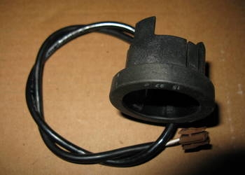

    Bez komputera możesz posprawdzać wszystkie wtyczki po kolei. Przy pętli immo przy stacyjce, przy liczniku, odkręcasz dekiel puszki sterownika na podszybiu i sprawdzasz wtyczki do sterownika oraz wtyczki w przejściu wnętrze-puszka. W tym ostatnim miejscu zdarzała się korozja.

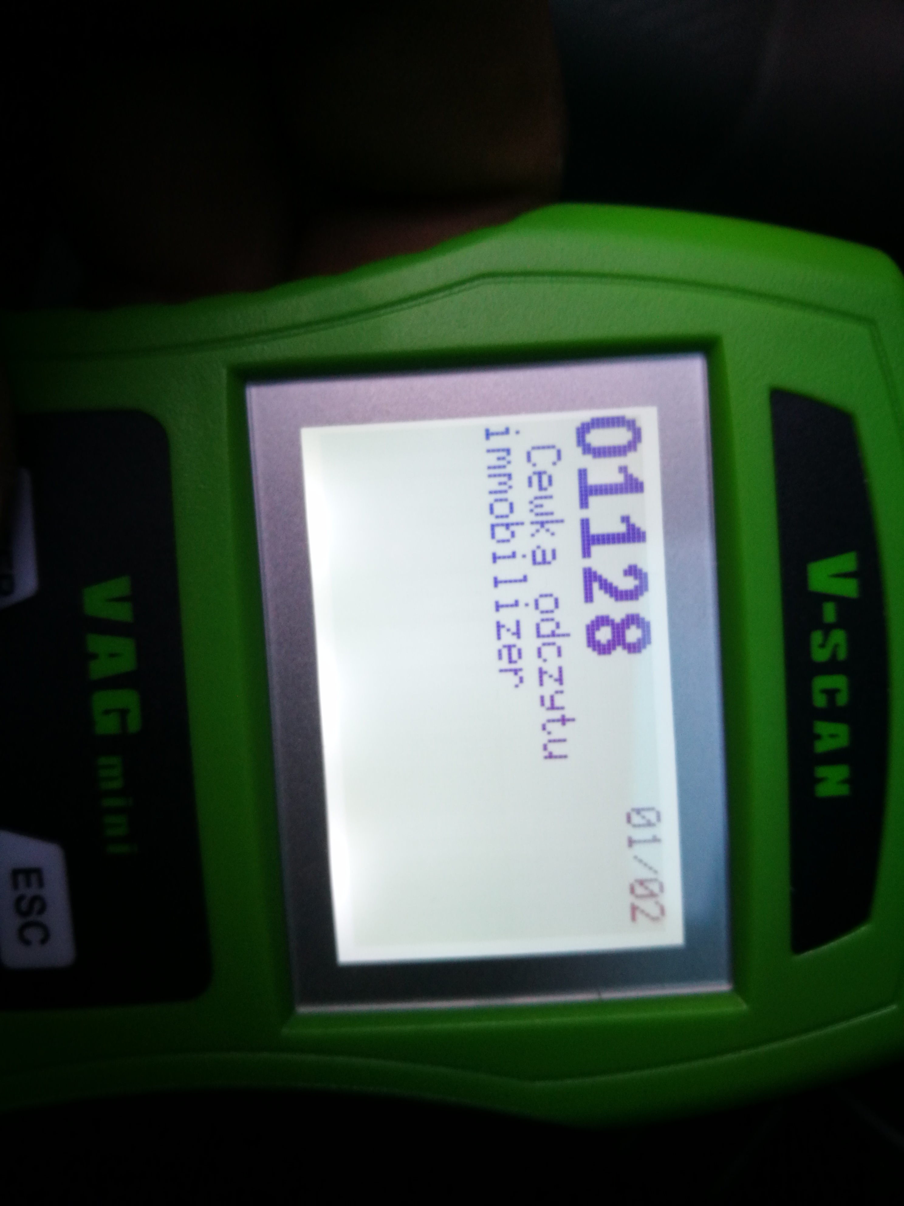

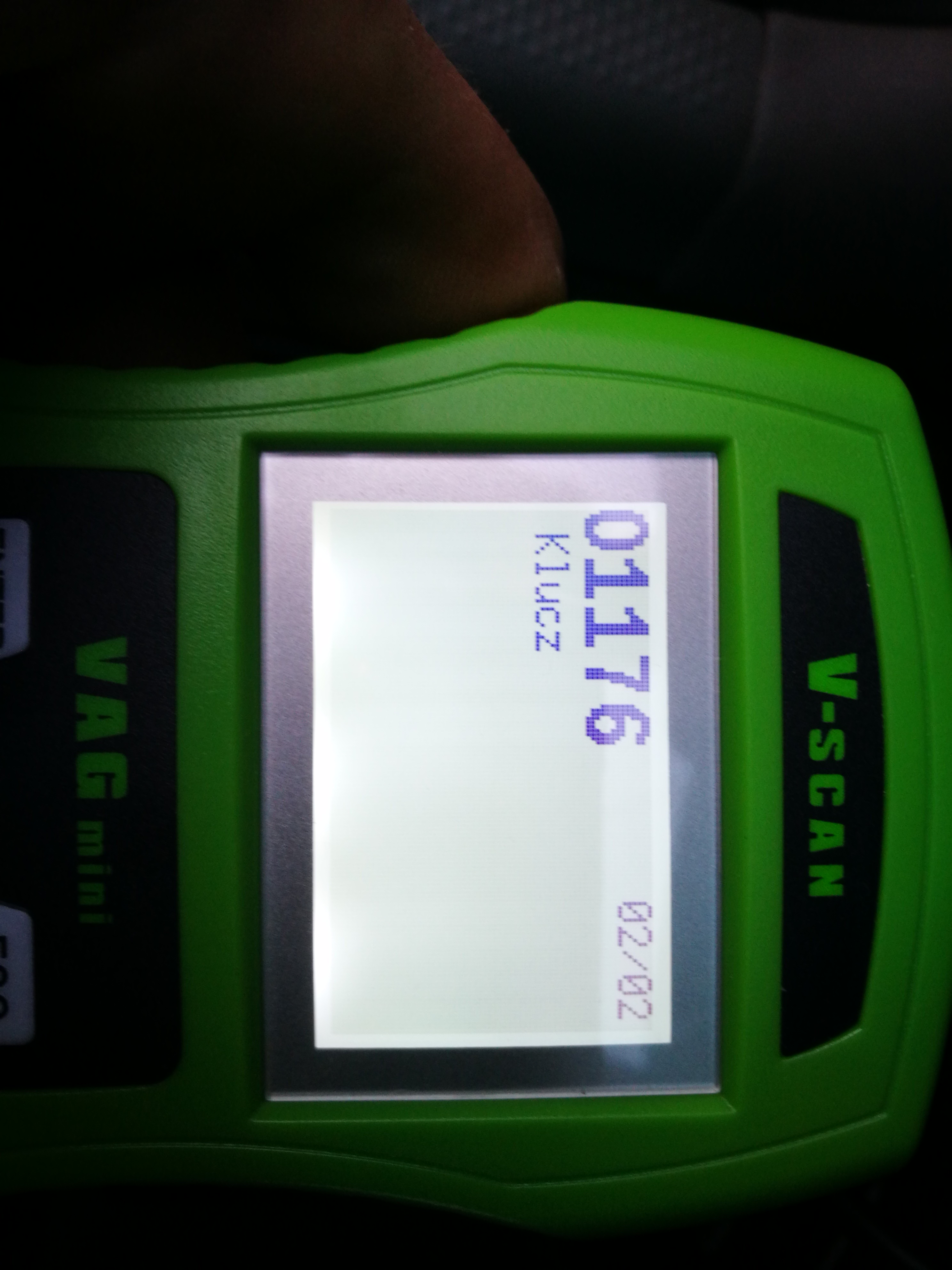

    2 błędy 01128 i 01176

    Błachostka... Kabelek się rozlączył od anteny immo... Dziękuję wszystkim za pomoc
