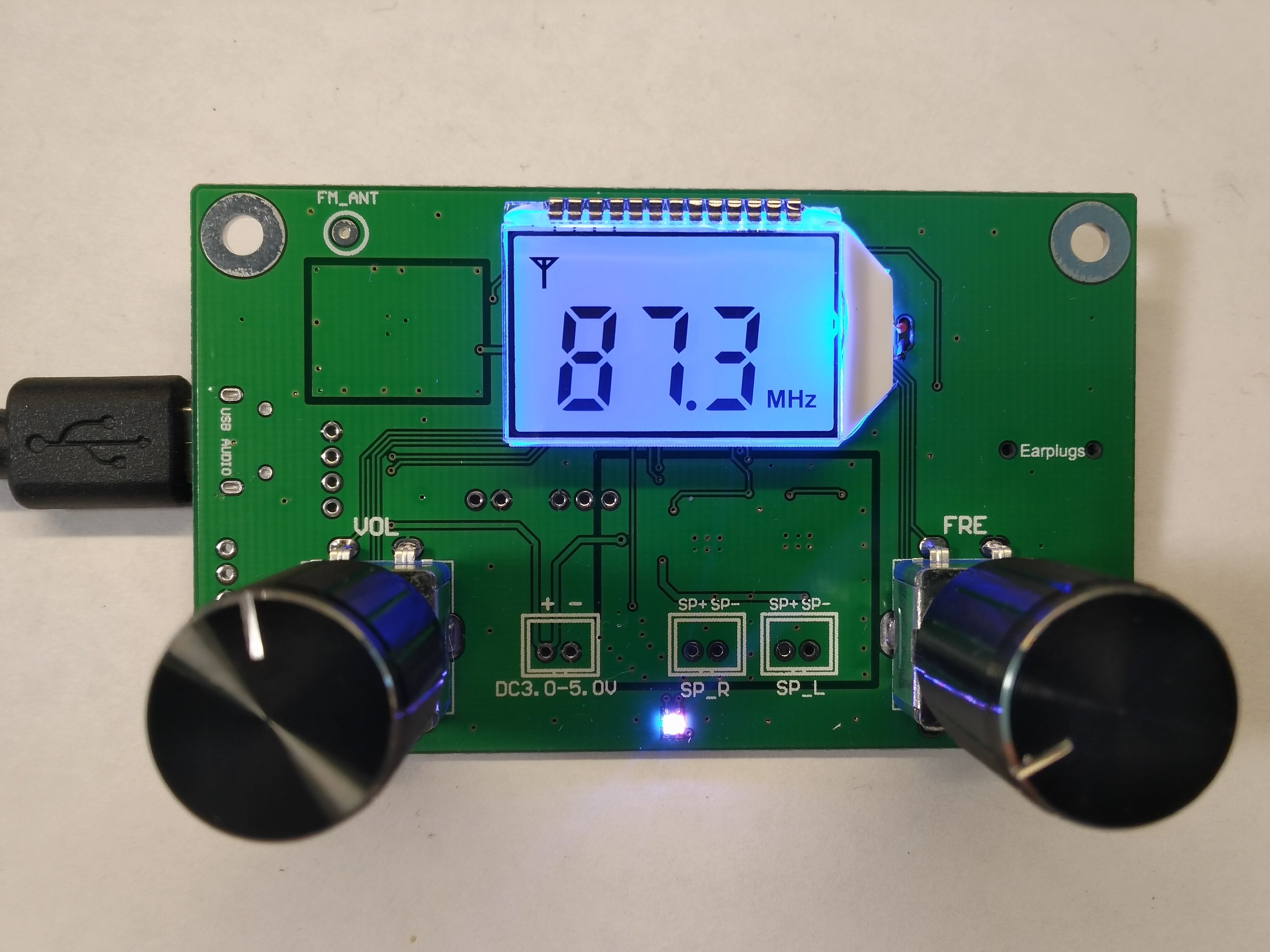

  • Tym razem zaprezentuję wam coś, co mnie ucieszyło i zmartwiło jednocześnie. Jest to prosty moduł odbiornika radiowego w paśmie FM. Układ jest już zmontowany i gotowy do użytku.
    Odbiornik radiowy FM 87MHz - 108MHz - Made in China - Recenzja
    W cenie około trzydziestu polskich złotych możemy nabyć kompletny (prawie), zmontowany i gotowy do użytku moduł radia FM. Producent nie uznał za stosowne wlutować gniada zasilania, ani jakichkolwiek złączy do podłączenia głośników. Układ bowiem posiada wbudowany wzmacniacz stereo 2 x 3W. Ma również wyjście słuchawkowe. Radyjko możemy zasilić napięciem w przedziale 3VDC-5VDC. Możemy to zrobić poprzez złącze mikro USB (czyli prawie każdą ładowarką od smartfona) lub podlutować się w miejsce, w którym powinno być gniazdo zasilania.
    Czas na klika fotek tego ustrojstwa.
    Jak widać - do dyspozycji mamy wyświetlacz i dwa impulsatory. Jeden odpowiada za regulację głośności, a jego wciśnięcie za funkcję "MUTE". Drugi natomiast służy do "strojenia" oraz włączania i wyłączania radyjka. Ma też jeszcze jakąś funkcję. Prawdopodobnie programowanie/zapamiętywanie stacji, ale jeszcze tego nie rozgryzłem.
    Teraz fakt, który mnie zasmucił.
    Na co dzień używam amplitunera Yamaha RX-V596RDS. Odkąd pamiętam, moje ulubione stacje radiowe były zaszumione. Nieważne jak kombinowałem z anteną, zawsze, jedna z dwóch, góra trzech stacji szumiała na tyle, że zamiast pomagać się zrelaksować i skupić, np. na pisaniu artykułu. Rozpraszała i denerwowała.
    Problem pozostał po przeprowadzce. Stanęło na tym, że w pracy słucham Rock Radia, a w domu Eski Rock. Wolałbym również Rock Radia, ale jak "dziś" ustawię antenę tak, żeby było dobrze, to jutro, góra po paru dniach znowu szumi. A antena ma kilka metrów (około trzech). Tymczasem, ten malutki badziew, z antenką w postaci około 15cm kabelka położony obok amplitunera i zestrojony na Rock Radio gra o klasę lepiej. :( I jak tu się nie wkurzyć, sami powiedzcie.
    Wbudowanego wzmacniacza, nie testowałem, jeśli będziecie zainteresowani, to rozwinę artykuł, lub napisze osobny.
    Podsumowując, uważam, że jest to bardzo ciekawa propozycja, jako element mogący posłużyć do budowy np. własnego tunera FM pasującego designem, do posiadanego zestawu, ewentualnie zabudowania sobie miniradyjka, gdzie tam kto ma potrzebę - w pralce, lodówce, czy spłuczce. :D

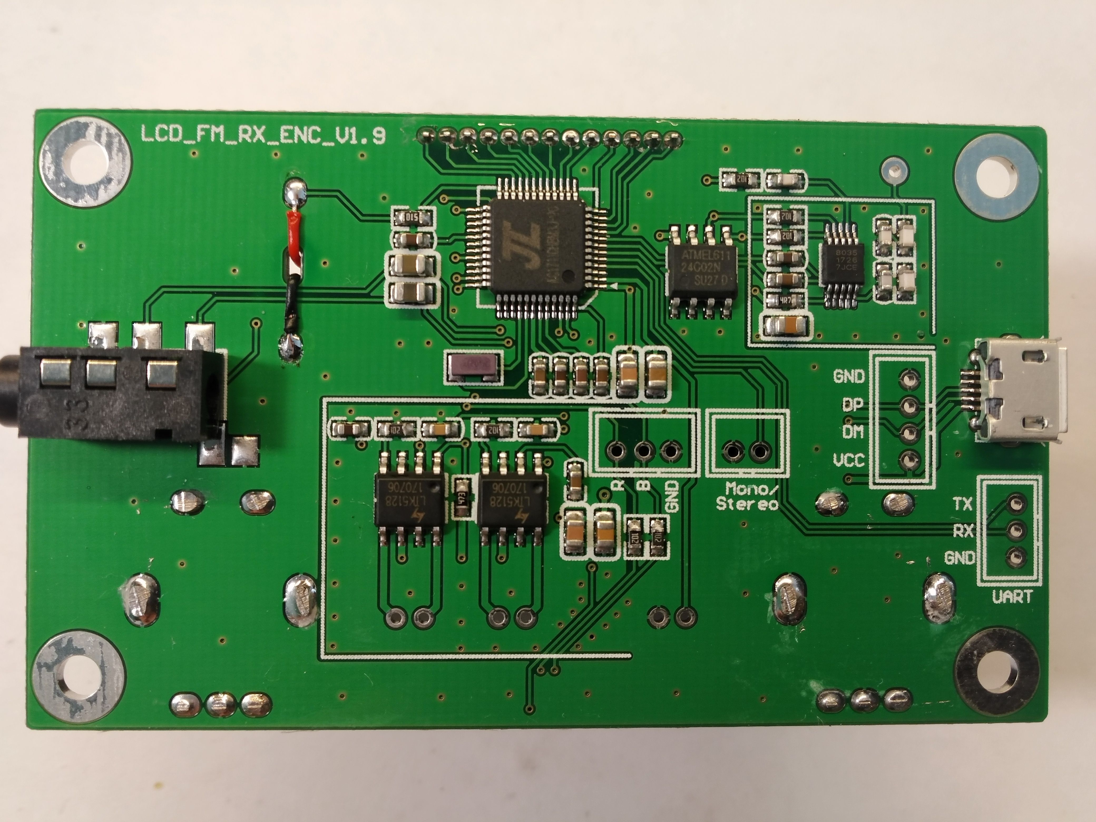

    Ze względu na sporo pytań, pozwolę sobie dodać kilka informacji.
    - pasmo przenoszenia 50Hz - 18KHz;
    - moc wzmacniaczy 2 x 3W, moc na wyjściu słuchawkowym 500mW (cokolwiek to znaczy);
    - pobór prądu przy głośności na maksimum, na złączu słuchawkowym, nie udał się zmierzyć testerem, a nie będę niszczył kabla USB. Głośników nie podłączałem, ale ale zrozumiałym jest, że prąd wówczas znacznie wzrośnie;
    - wzmacniacz, to tak naprawdę dwa osobne wzmacniacze oparte na układach LTK5128
    - główny układ to AC1711CH8M3J-90 Google nic nie wypluwa na jego temat;
    - pamięć 24C02
    - jest też malutki scalaczek 8036, jak na moje oko steruje wyświetlaczem;
    - piny "B" i "R", mają połączenia przez z dwukolorową diodą między impulsatorami i nie mam pojęcia do czego służą, ale podejrzewam, że do wyprowadzenia diody na zewnątrz.
    - piny RX i TX służą to sterowania układem z zewnątrz, np. z komputera.
    - złącze USB opisane jako USB Audio, sprawdzałem podłączając do komputera. Coś się zainstalowało, na wyświetlaczu radyjka pojawił się napis PC. Po chwili odkryłem, że za pomocą impulsatorów mogę sterować Foobarem 2000, ale podejrzewam, że i innymi programami.
    - podłączałem też pendrive z MP3, kabelkiem USB OTG. Oczywiście podając zasilanie na osobne piny, ale nic się nie wydarzyło. Nie mam pendrive z gniazdem micro USB, ani przejściówki, ale nie wykluczam, że by zadziałało, bo jak się patrzy pod kątem na wyświetlacz, to jest widoczna ikonka "USB".

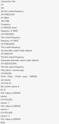

    EDIT 04.05.2018 14:15:

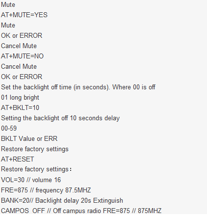

    Jeden z kolegów - black-spider - znalazł gdzieś w sieci, listę komend, za pomocą których, możemy sterować tym urządzonkiem z poziomu komputera lub mikrokontrolera, np. Arduino.
    Wyraziła również zgodę, na zamieszczenie wyników swoich poszukiwać w tym wątku.

    Co ja tam widzę tryb RX i TX?
    Wyłącznik i "tuning" w jednym - niezbyt intuicyjne.
    Ciekawe czy by obsłużyło jakieś przyciski banków pamięci.

    krzbor
    Ciekawią mnie dodatkowe złącza. Rx, Tx - do czego służy ten UART? Wygląda na to, że podłączone są także linie sygnałowe USB - do czego służą? Czy po podłączeniu do komputera zostaje wykryty jakiś sprzęt? Na płytce jest oddzielna pamięć EEPROM 2Kbit - zapewne do zapamiętywania kanałów. Pozostają jeszcze "magiczne" R,B - linie także wyglądają na podłączone do głównego układu. Niestety ze zdjęć nie da się odczytać pełnych oznaczeń głównego scalaka.

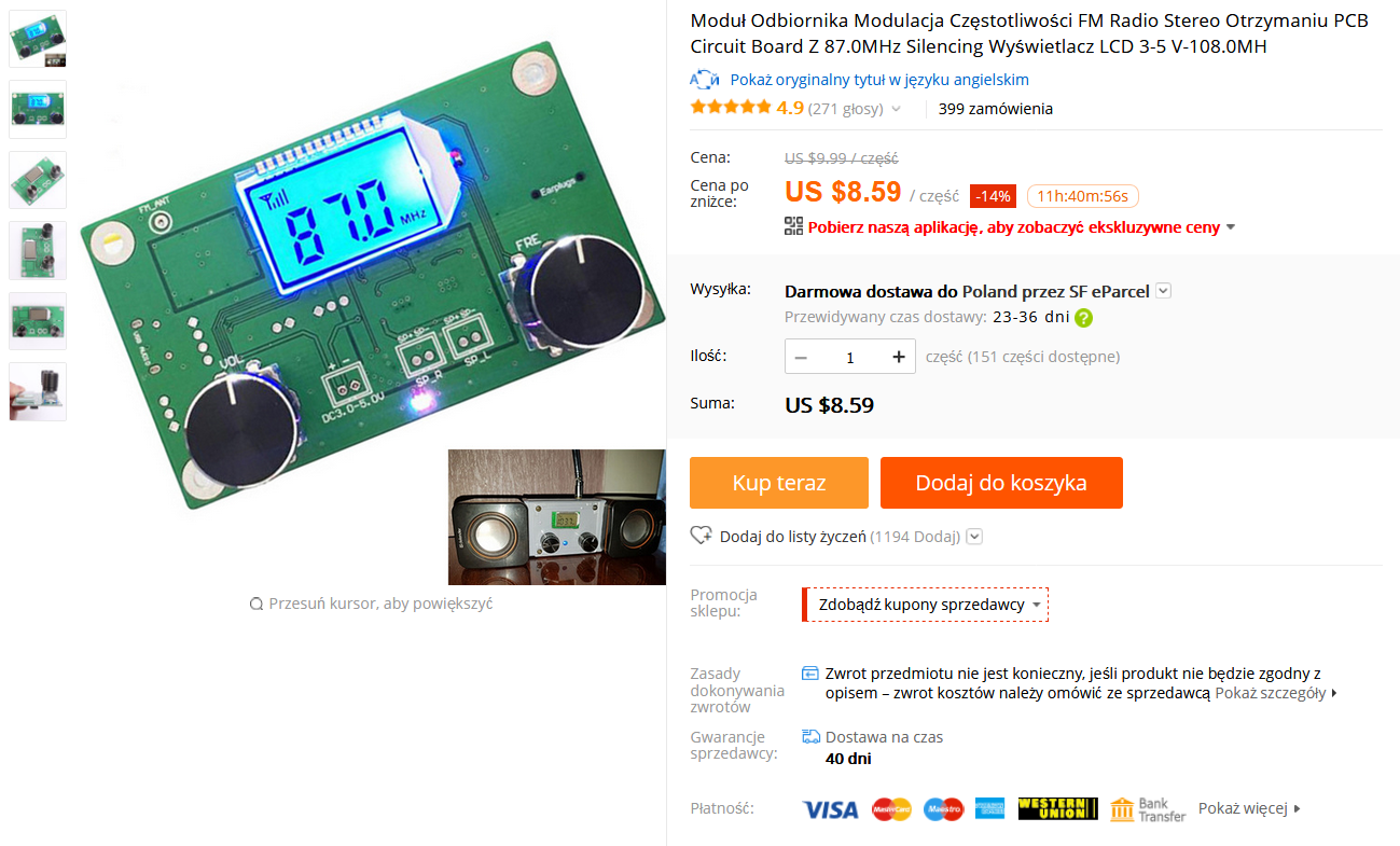

    Gdzie to znaleźć?
    MediaMarkt Black Week
  • #7 17196984
    goldi74
    Na Aliexpress.

    To R/B nie jest czasem do diody 2 kolorowej?

    Linie TX i RX to nie USB. Ale może dało by się wejść z tym radiem w jakąś komunikacje i sterować nim zewnętrznie.
  • #11 17197247
    krzbor
    Tx i Rx to UART, ale linie D+ i D- z USB wyglądają na podłączone do układu. Nikt by ich przecież nie prowadził i podłączał, gdyby gniazdo USB służyło wyłącznie do zasilania.
  • #12 17197269
    goldi74
    Złącze opisane jest jako USB AUDIO, cokolwiek to znaczy.
  • #13 17197445
    volt1
    Poziom 30  
    Można prosić o symbol głównego układu. Ze zdjęcia nie mogę rozszyfrować.

    Dla mnie główny układ to RDA5807, czy coś w tym rodzaju i zgadzam się z Andrzejemliskiem, że nie może on lepiej odbierać, niż dobrze rozbudowany tor FM w Yamaha RX-V596RDS.

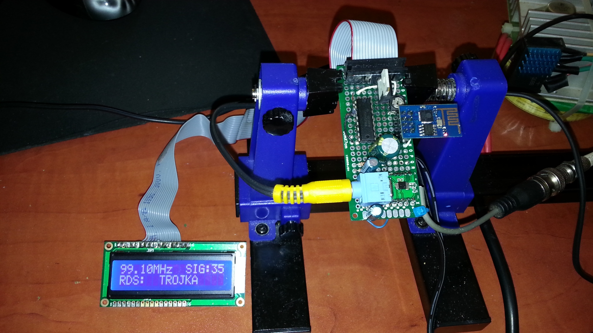

    Ostatnio też wpadł mi w ręce moduł z układem RDA5807. I szczerze powiem jestem w szoku jak to maleństwo fajnie gra ;)
    Jedyny mankament to lekki cichy pisk.
    Zamieszczam próbki nagrań z radia FM zrobionego na RDA5807 i fabrycznego tunera SONY ST-SE500, ta sama instalacja antenowa - dipol w poł. V na szczycie masztu po byłym azarcie na dachu czteropiętrowego bloku. Nadajnik oddalony około 40km.

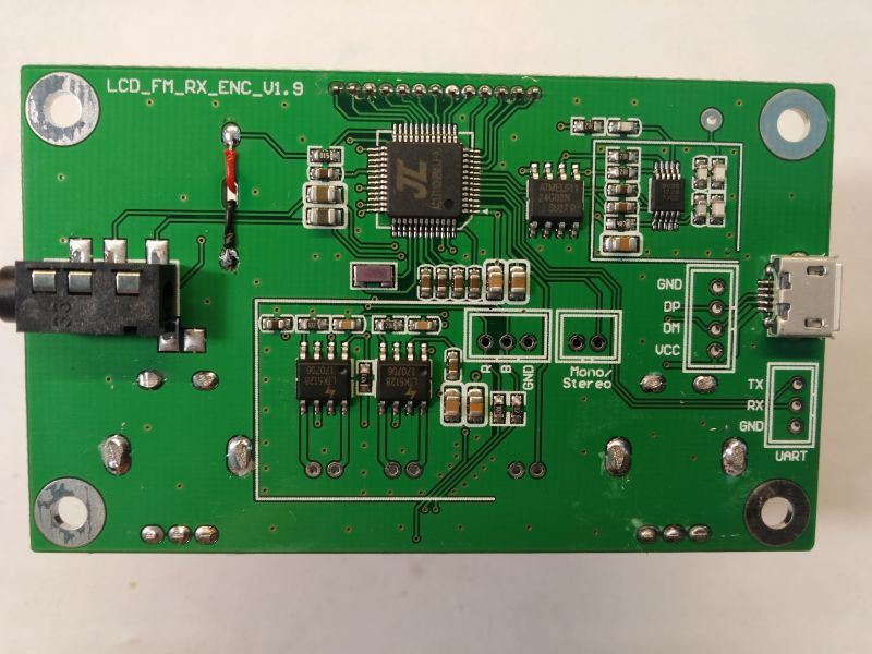

    Prawdopodobnie jest to wytwór chińskiego przemysłu półprzewodnikowego i oznaczenia nie doprowadzą do pełnej dokumentacji. Kupiłem kiedyś odtwarzacze MP3 (+ inne formaty) panelowe z radiem oraz Bluetooth. Wszystkie oparte o chińskie układy bez dokumentacji. Jakość dźwięku jest zaskakująco wysoka, ale radio akurat najlepiej nie działa.
    Widać, że w moim module układ jest tego samego producenta co w opisywanym module. Natomiast u mnie nie ma żadnych dodatkowych układów poza stabilizatorem liniowym. Oznaczenie na układzie to AC1614E6H656-01

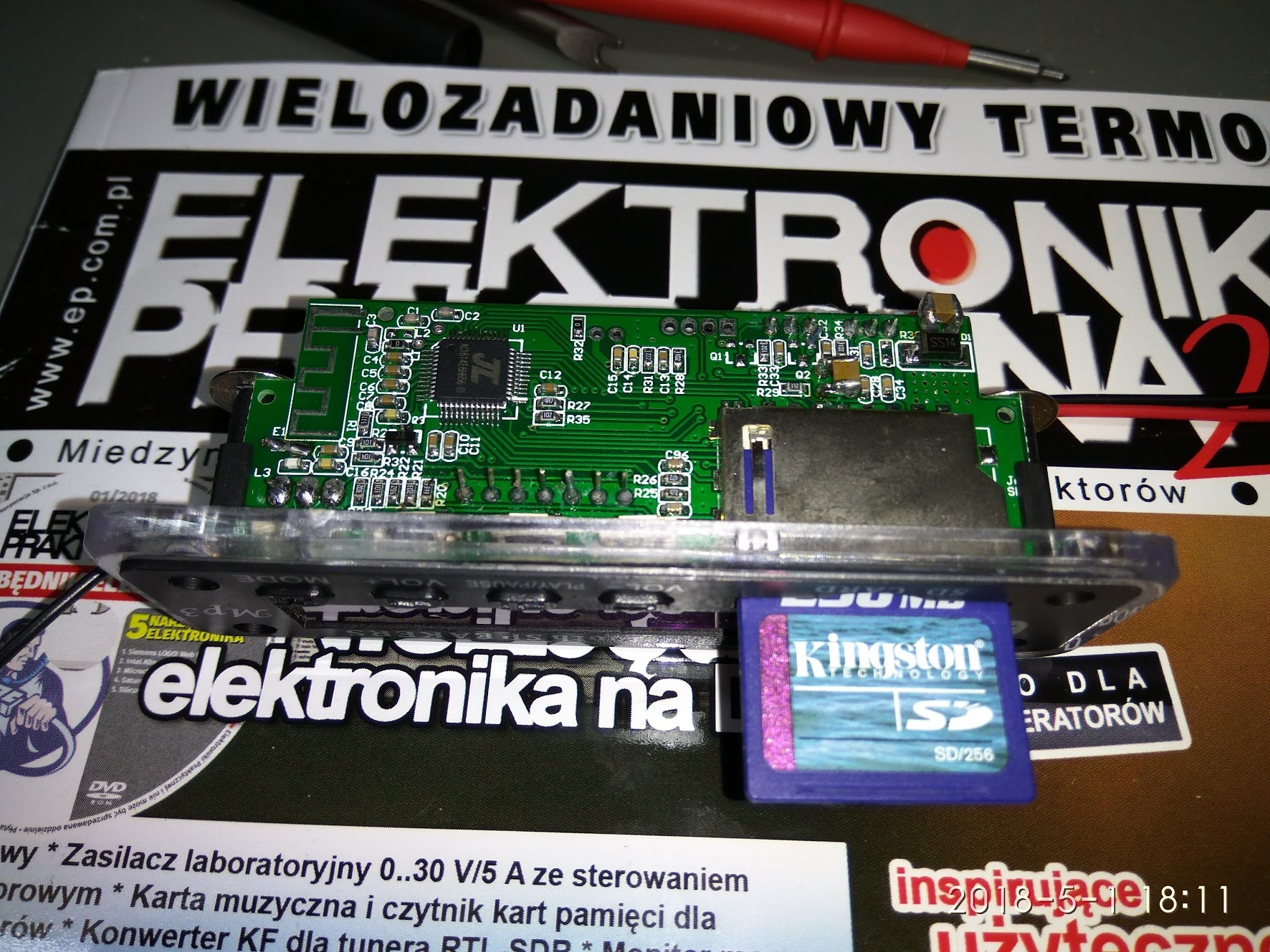

    Pytanie do Autora tematu:
    To naprawdę odbiera w stereo? Pytam, bo ostatnio bawiłem się podobnym panelem z tym,że dodatkowo chińczyk wsadził tam jeszcze ekranik LCD (kolorowy, a jakże można nawet filmy z pena oglądać), plus wejście USB do podłączania nośnika pamięci, wejście Aux i czytniki kart pamięci, i stereo było wyłącznie z dodatkowych wejść. Tuner odbierał mono.

    black-spider
    Układem można sterować przez UART, tutaj komendy AT:

  • #23 17198103
    BOOM i ZONK
    Samo radio jest na QN8035 w przypadku odbiornika i QN8027 w przypadku transmitera w temacie obok.
  • #24 17198152
  • #25 17198304
    krzbor
    Znalazłem 2 strony. Może się przydać Chrome z tłumaczem, bo są napisane cyrylicą: Link - jest to podobny moduł, jak się doczytałem, dłuższe naciśnięcie "P" skanuje pasmo i zachowuje wyniki. "P" służy jako "MUTE", a więc prawdopodobnie na opisywanym tu układzie będzie to działało identycznie. Tu inny Link z kilkoma dodatkowymi szczegółami.
  • #26 17198348
    BOOM i ZONK
    Z tego co TU wyczytałem moduł powinien być zasilony z zewnętrznego źródła, żeby był poprawnie wykryty przez PC'ta.
