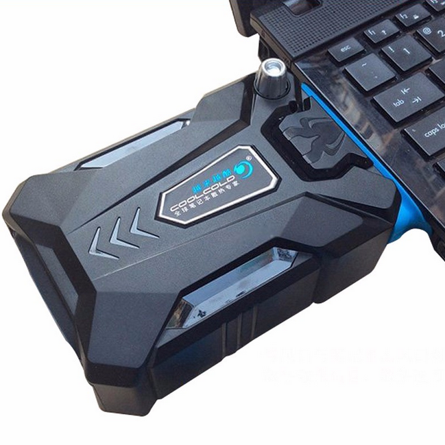

    Witam. Czy ten cooler Link jest dobry do laptopa? Posiadam Lenovo b50 80 i przyklejony wentylator 120 mm pod nim, dokładnie pod procesorem, ale mimo iż powietrza leci dużo i tak procesor nie schładza się tak jak powinien bo temperatury sięgają 85 stopni w cs go i innych wymagających grach. Wiem że ten procek procesor za bardzo do gier nie jest (i3 4030u), lecz na low pogra się w niektóre tytuły. Komputer był czyszczony oraz wymieniona pasta termo lecz efekt znikomy. Czy połączenie wiatraka wentylatora który wdmuchuje powietrze od spodu i ten cooler co by je wyciągał będzie dobrym rozwiązaniem?

    To zwykły wiatrak wentylator przyczepiany do wylotu powietrza, jak się laptop grzeje to lepiej wymienić pastę termo na procesorze.

    Nie warto takich patentów stosować. Lepiej przyjrzeć się wydajności zintegrowanego chłodzenia. Jakiej pasty termoprzewodzącej użyłeś?

    Jak ten dodatek gdzieś tanio wyrwiesz to czemu nie . Wentylator pod laptopem nic nie da jeśli laptop nie ma od spodu otworów wentylacyjnych . Ewentualnie efekt działania będzie mizerny . Taka podkładka przydaje się jak laptopa używamy w łóżku gdzie niedość że dostaje izolację termiczną to jeszcze otwory są pozatykane .

    Testów past jest całkiem sporo, można sobie poczytać. Nie chcąc wydać majątku na pastę mogę polecić Arctic MX-2. Jest wystarczająco dobra, a za 20-kilka złotych można 8 gram kupić (Allegro, sklepy internetowe). Oczywiście można ugrać na lepszej paście kolejne 1-2-3 stopnie, ale ceny tych past idą już lawinowo w górę.

    Zmieniłem pastę termo na arctic silver 5 którą znalazłem gdzieś w pudełku szczelnie zamkniętą i po nałożeniu w cinebench temperatury na 100% obciążeniu oscylowały od 65 do 68 stopnii, a z tą akasą były temperatury 70-74 tak że jednak akasa to gów#o i nie warto jej brać. Jutro zaczynam robić chłodzenie wodne do laptopa z użyciem starego aio oraz potem dorobię rezerwuar pompke itp :D
