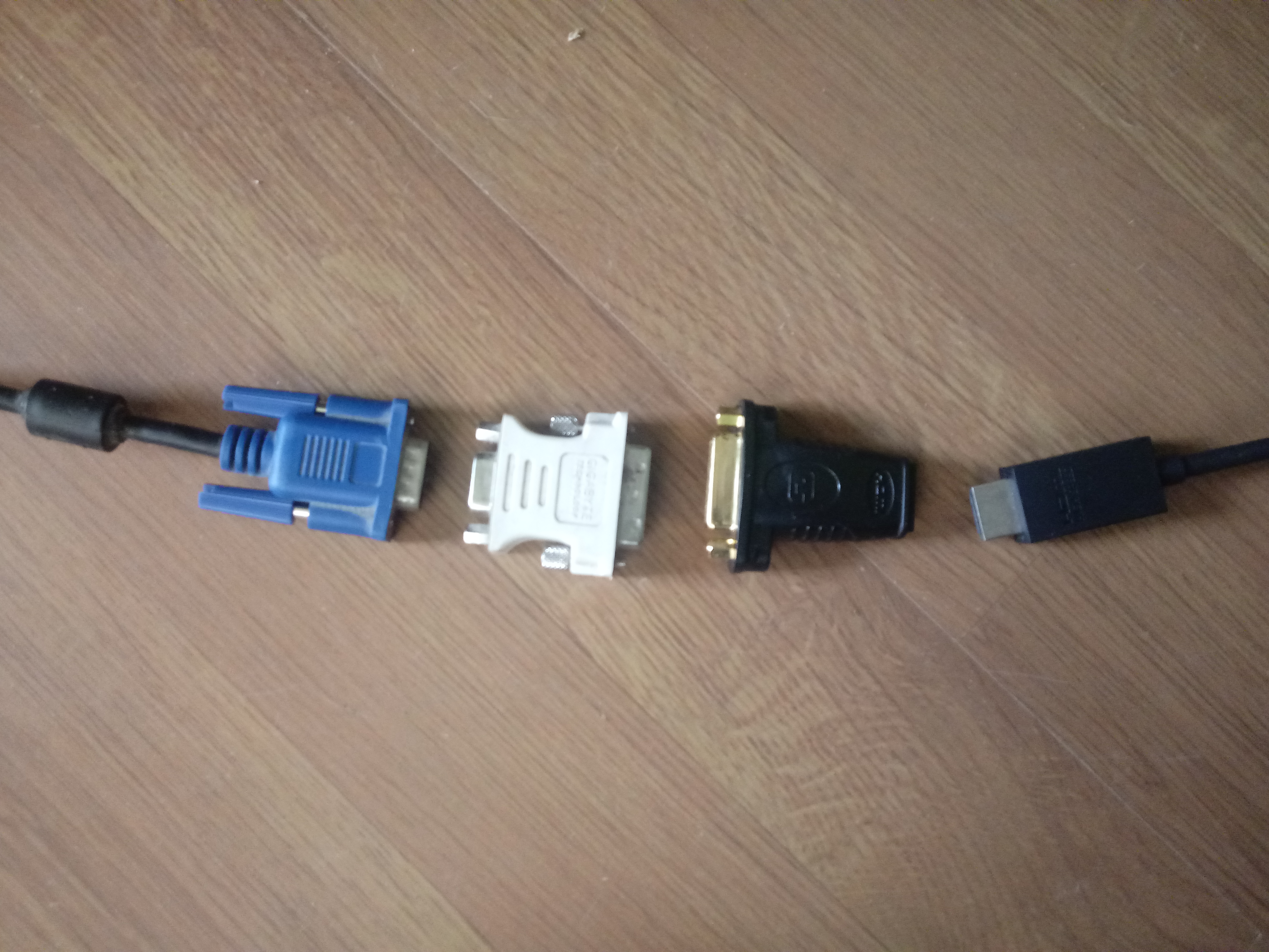

    Poziom 5  
    PS3 - HDMI - (przejściówka na) DVI - (przejściówka na) VGA - Monitor
    Czy takie podłączenie ma zanse zadziałać?
    Z góry dziękuje za odpowiedzi

    Poziom 5  
    A czy mając przejściówke DVI-D (męskie) i HDMI (żeńskie) podłączoną proato do monitora i kablem hdmido ps3, muszę coś zrobić aby był obraz?

    bandzior19
    Takie połączenie niestety nie będzie działać. Sygnał na złączu HDMI jest jedynie cyfrowy, a złącze na kablu monitora akceptuje jedynie sygnał analogowy. Przejściówki nie pozwolą uzyskać obrazu, w przypadku takiego połączenia można zastosować jedynie konwerter z HDMI do VGA.

  • #12 17199358
    thereminator
    Warunkowo odblokowany
    Przejściówka z DVI na VGA działa tylko z DVI-A i DVI-I, a ty masz DVI-D. Co tu jeszcze tłumaczyć?

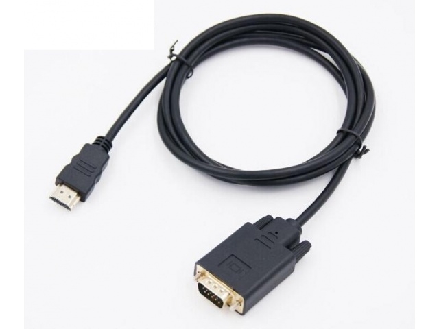

    Kocurei
    Niezbyt , polecam poprostu kupić przewód z zakończeniem na jednym końcu HDMI , a na drugim VGA
