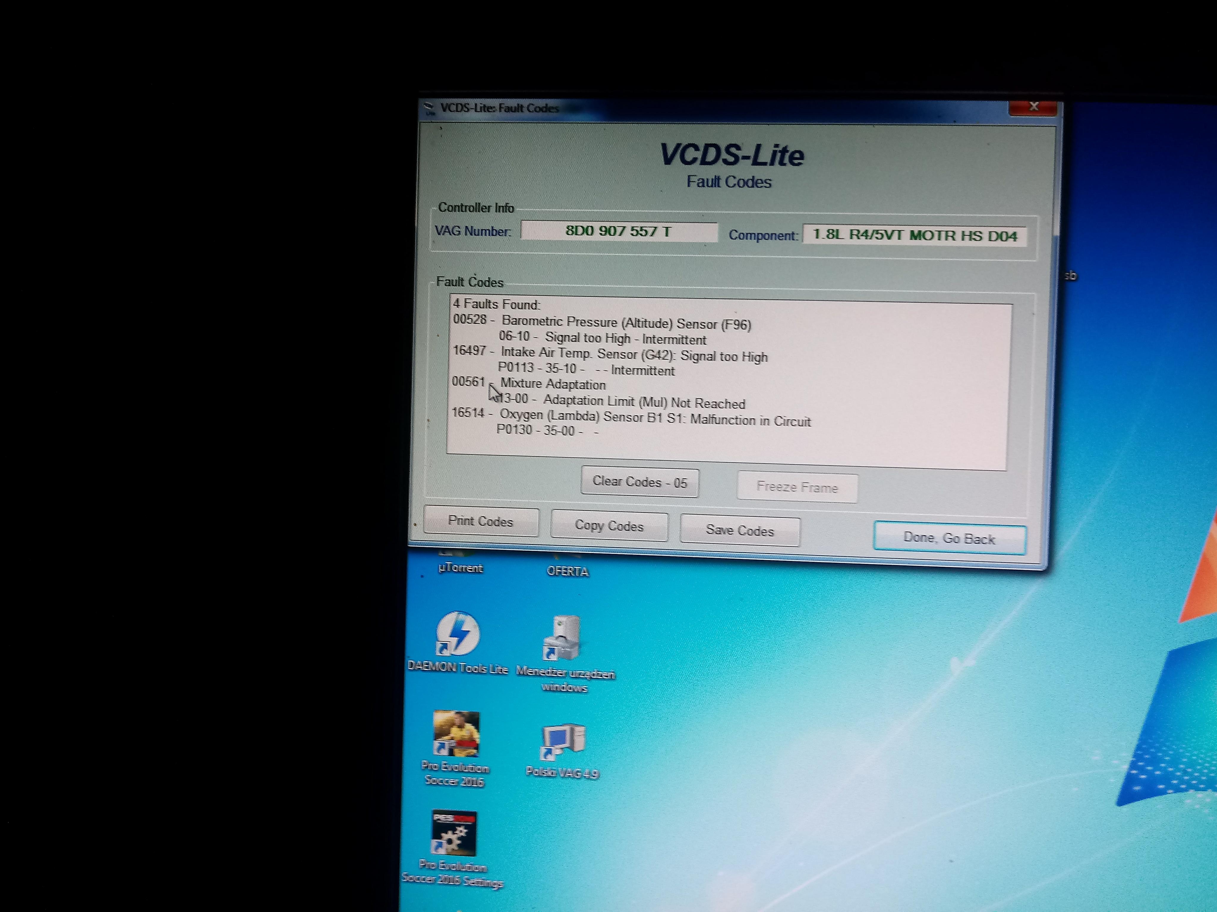

    Witam. Passat na zimnym odpala i gaśnie. Za drugim razem zapala zafaluje na obrotach przez 1 sekundę i chodzi równo. Podczas jazdy silnik dławi się miejscami na benzynie na LPG chodzi bez problemowo. Spalanie chyba normalna bo 14 litrów na 100. Silnik to AEB. Pierwsze skanowanie VCDS pokazało:
    Vw Passat 1,8T + LPG - Przy odpalaniu gaśnie dławi się na benzynie podczas jazdy
    Wyczyściłem przepustnicę, przeczyściłem styki od czujnika atmosferycznego oznaczonego F96 znajdował się w skrzynce przy ecu, to samo z czujnikiem tym w kolektorze ssącym oznaczonym G45. Pokasowałem błędy samochód chodził normalnie 3 dni dziś rano znów to samo VCDS pokazuje coś takiego:

    Zmierz ciśnienie paliwa na listwie. Błąd może też wskazywać, że adaptacja się rozjeżdża od instalacji gazowej. Spróbuj wyzerować adaptację i pojeździć kilka dni na PB. Jak będzie ok, to inst gazowa do wyregulowania.

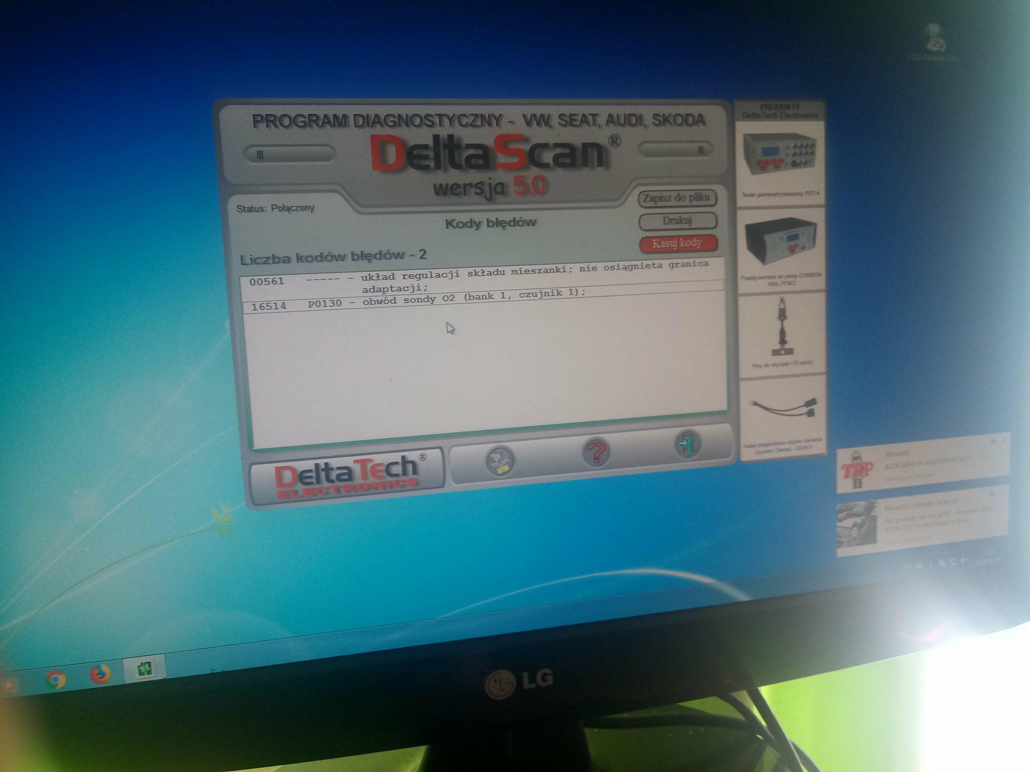

    Jeżdżone na samej benzynie po 70 km to samo kasacja błedów i teraz pojeździł 50 km. I wyrzuca tym razem 2 błędy
    Znalazłem kolesia co zmierzył ciśnienie na listwie na wolnych obrotach 3,5 bara przy wysokich ponad 4 bary. Facet co mierzył Ciśnienie pokazałem mu fotkę błędów powiedział że tu na banki zapchany jest katalizator i cofa spaliny. Może to mieć jakiś sens ta jego teoria?
  • #9 17203541
    nicram1941
    Sens ma. Ale błąd sondy mówi że jest przerwa/zwarcie w obwodzie. Jak ECU nie ma informacji z Lambdy nie zrobi regulacji składu mieszanki. Sprawdź wiązkę, podoginaj piny. Zmierz sondę jak się da, zobacz ile ma przewodów, a w internecie znajdziesz, czy da się pomierzyć miernikiem i jak. A masz w tym Delta Scan parametry w czasie rzeczywistym? Jak masz, to można podejrzeć czy sonda działa.

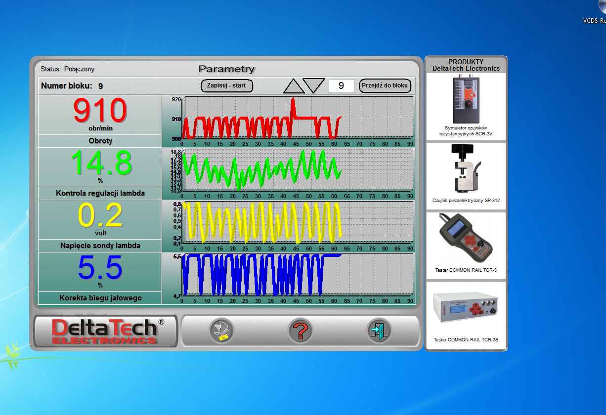

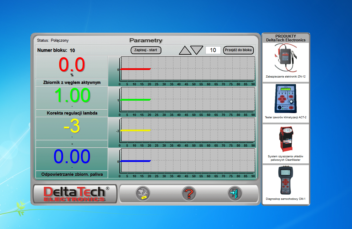

    Cregeen25

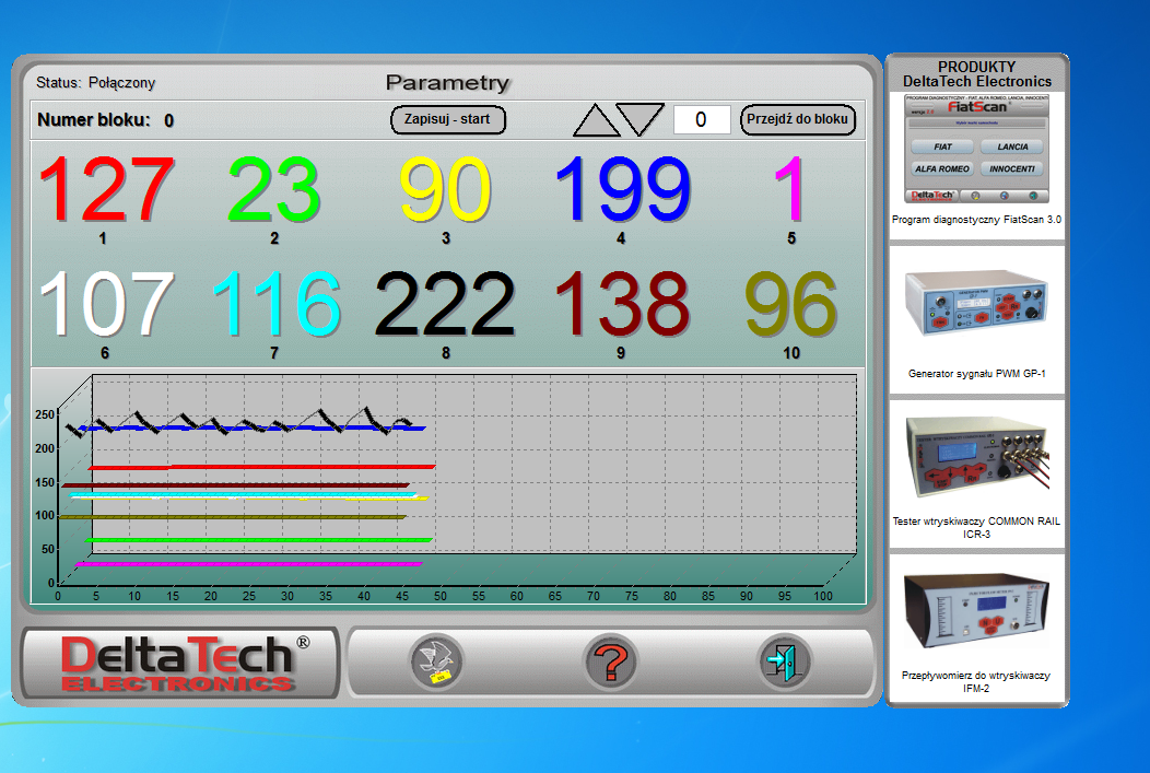

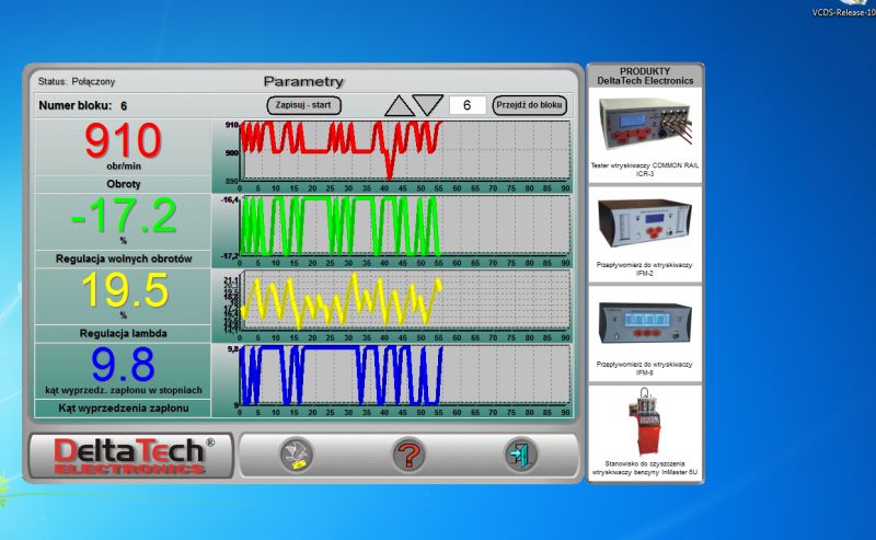

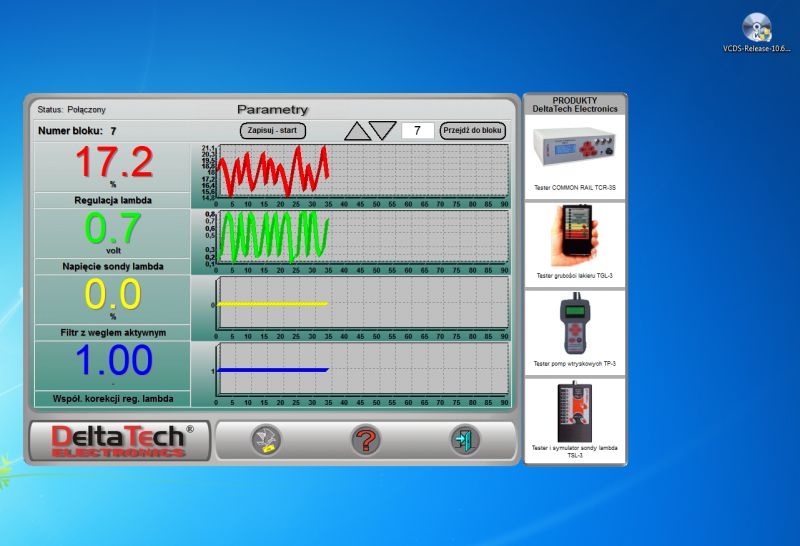

    Sonda całkiem możliwe że fabrykę pamięta, auto z polskiego salonu i tylko 336 tys najechane sonda Bosch oznaczenia Vw/audi na czujniku był taki biały nalot po wyciągnięciu kable całe wtyczka sprawdzona z wyglądu oki przeczyściłem skasowałem błędy wiązki do ecu nie ruszałem. Oto co znalazłem z sondą nie wiem czy o to chodziło screny robione na biegu jałowym:
    Po pokasowaniu błędów jest niby oki ale to nie wiem czy jak 50-60 kilometrów nie zrobię to samo czy nie będzie bo zazwyczaj tak jest 3 dni jeździ normalnie na 4 dzień rano odpalam zgasł
  • #14 17205173
    Cregeen25
    Takie same wahania
    Niczym się tu nie różni z tym że na LPG auto normalnie jeździ czy na LPG czy na PB 50-60km wywali te 2 błedy i na benzynie kuleje
  • #16 17205433
    nicram1941
    Jak wywali błąd to wymień sondę. Wykres ma być taki sam na benzynie i na gazie (skład stechiometryczny). Po wymianie sondy jeździj na Pb żeby ecu zrobiło adaptacje do benzyny.
