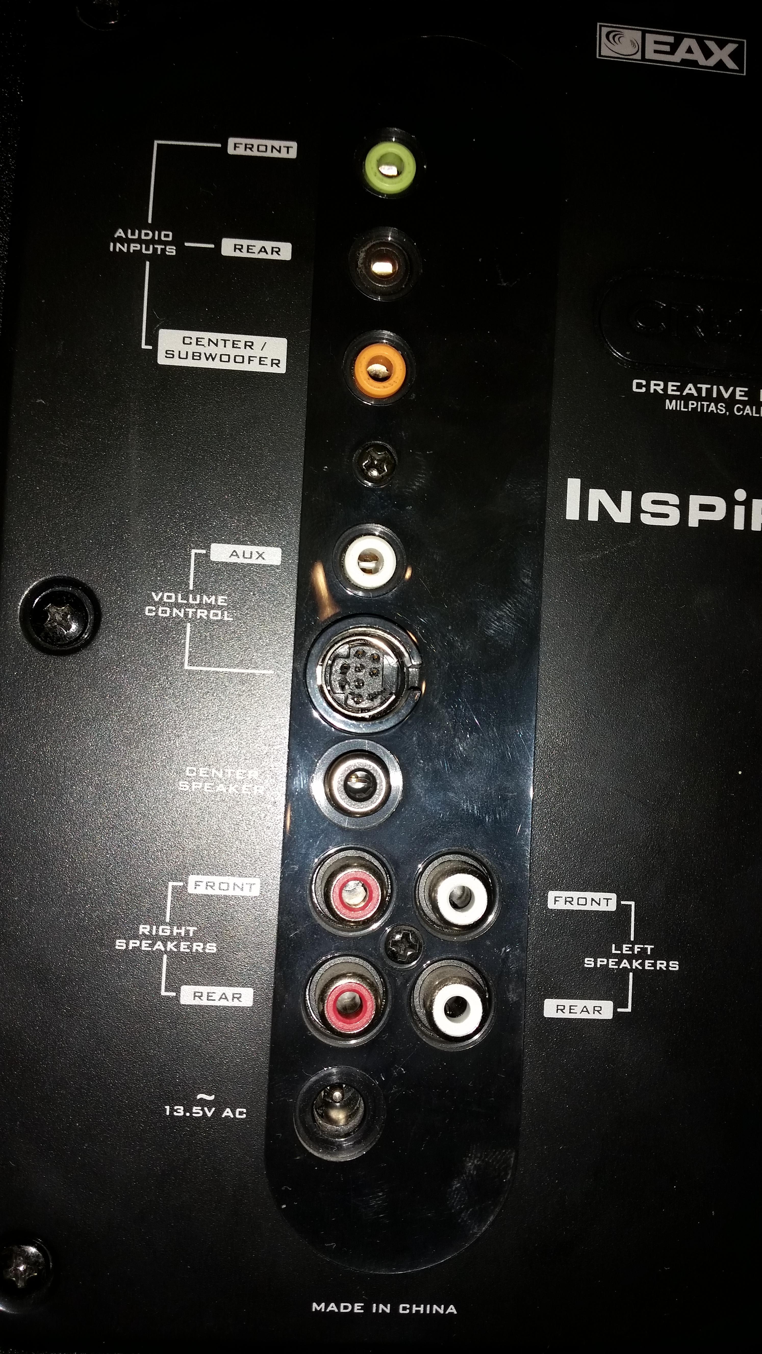

    Witam, chciałbym podłączyć stary subwoofer komputerowy z zestawu Creative T6060 do auta, ma on moc 72W i napięcie jakim jest zasilany to ~13.5V. Czy nie będzie problemu jak będzie podłączony w aucie pod 12V oraz chciałbym się dowiedzieć jaki bezpiecznik założyć pomiędzy zasilanie/remote z radia, a subwooferem ? Bezpiecznik jaki znajduje się w skrzyni to 6.3AL.

    To jest subwoofer komputerowy i jest zasilmy z gniazdka. Wrzucam zdjęcie zasilacza na którym pisze ze zmienia napięcie na 13.5V oraz zdjęcie subwoofera na którym pisze że wchodzi napięcie ~13.5V. Będziecie w tedy wiedzieć czy chodzi o napięcie zmienne. Chciałbym go podłączyć w ten sposób, że zasilanie szło by od kabla remote z radia i w tedy nie trzeba zakładać bezpiecznika na tym podłączeniu ? Wiem, ze bezpieczniki się zakłada, ale to może tylko jak ma się subwoofer pasywny i do wzmacniacza.
    Tam jest również, opisane zasilanie "AC" i to definitywnie oznacza zasilanie napięciem zmiennym i tak to trzeba bylo określić na początku.
    Nie wiem, czy to zasilanie wystarczy. Sam zasilacz jest o wydajności 5A, nie sądzę aby z tego gniazda "remote" uzyskasz taką wydajność prądową (bez uszkodzenia radia).
