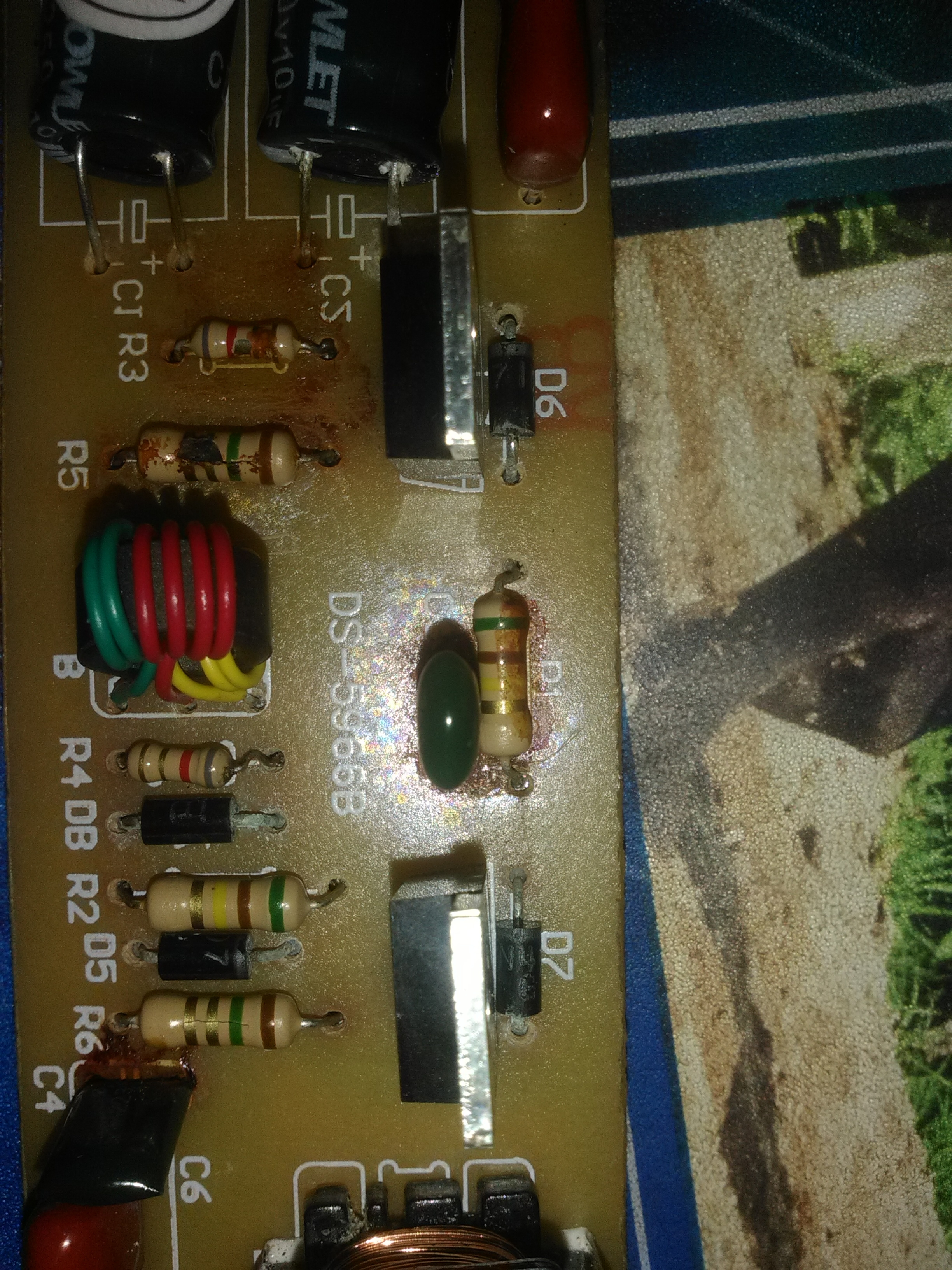

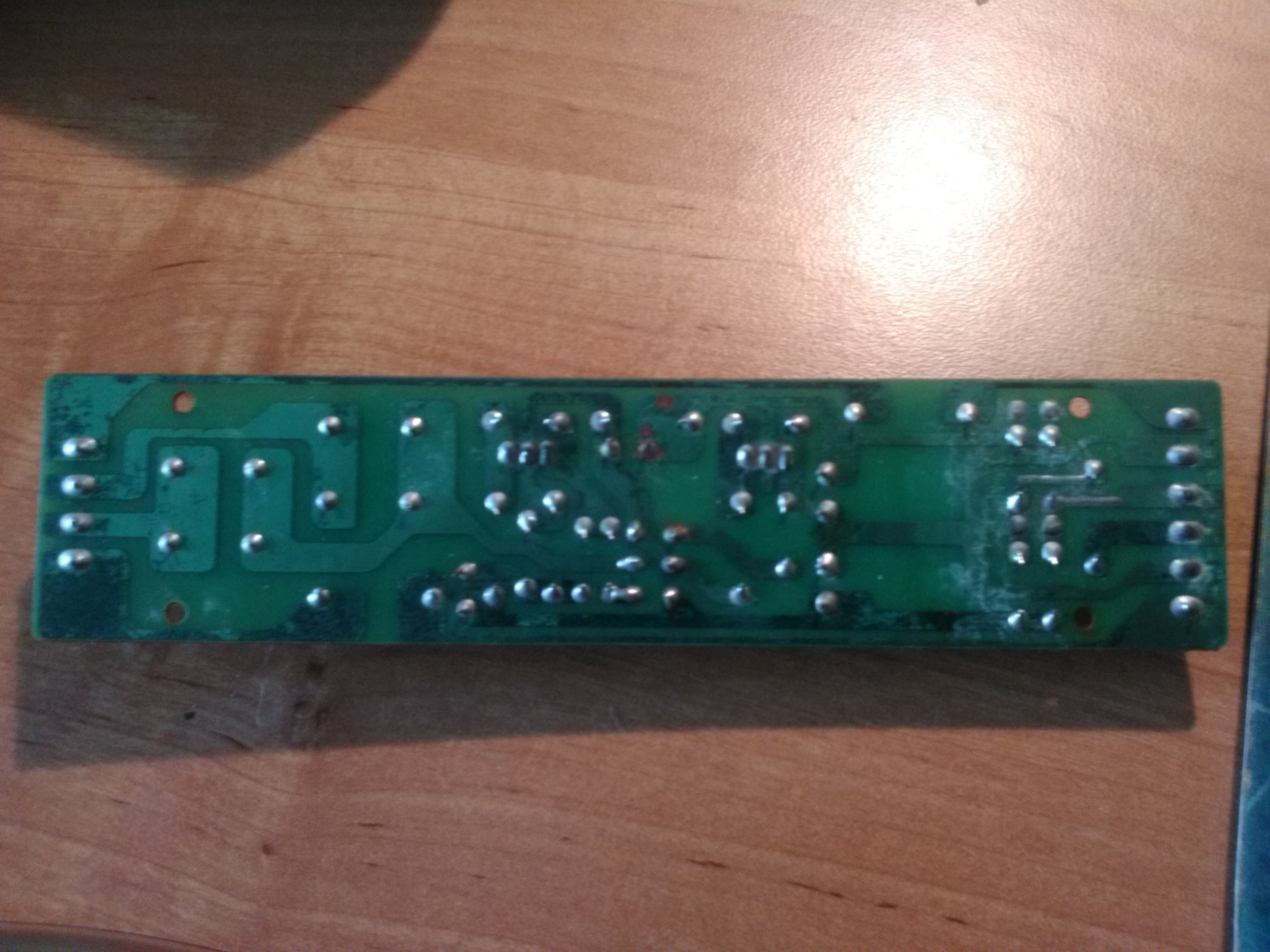

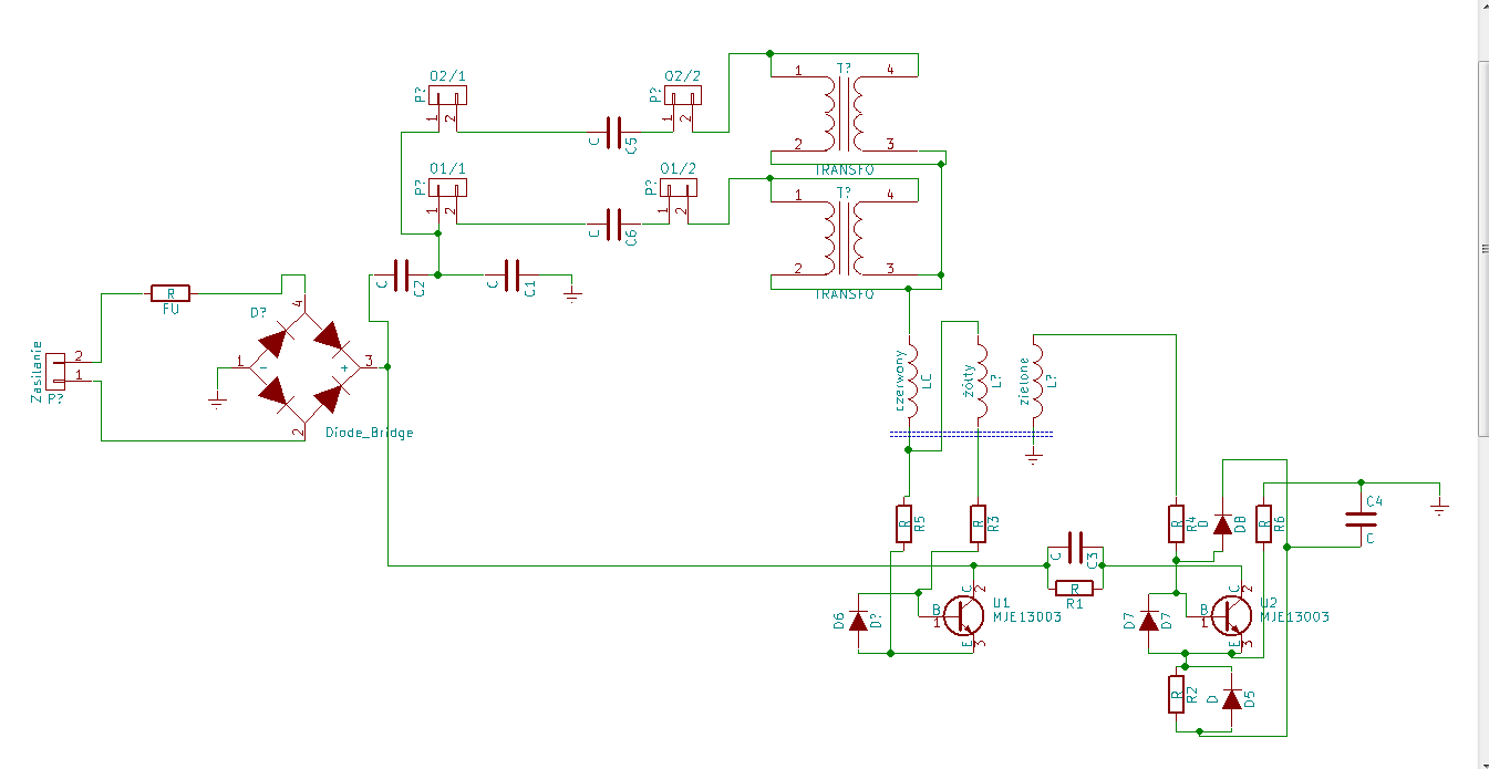

    Popsuła mi się oprawka do świetlówek, po jej otwarciu ukazały mi się dwa spalone rezystory i trochę rdzawego nalotu obok nich, śledząc ścieżki narysowałem schemat. I nie znam wartości tych nieszczęsnych rezystorów( z pasków nie da się odczytać).Nie mam też pojęcia jak ma to prawo działać.
    Posiada może ktoś schemat do tej płytki, albo pomoże mi zrozumieć jak to ma prawo działać?
    Jeszcze na płytce są oznaczenia XY-21C oraz DS-5966B
    Na schemacie jest też element DB który na płytce wygląda jak dioda, ale nie ma ma nim żadnego paska jak na normalnych diodach.

    Wyłoż zdjęcie plytky . Dioda DB - DIAK - w większości schematów DB3.

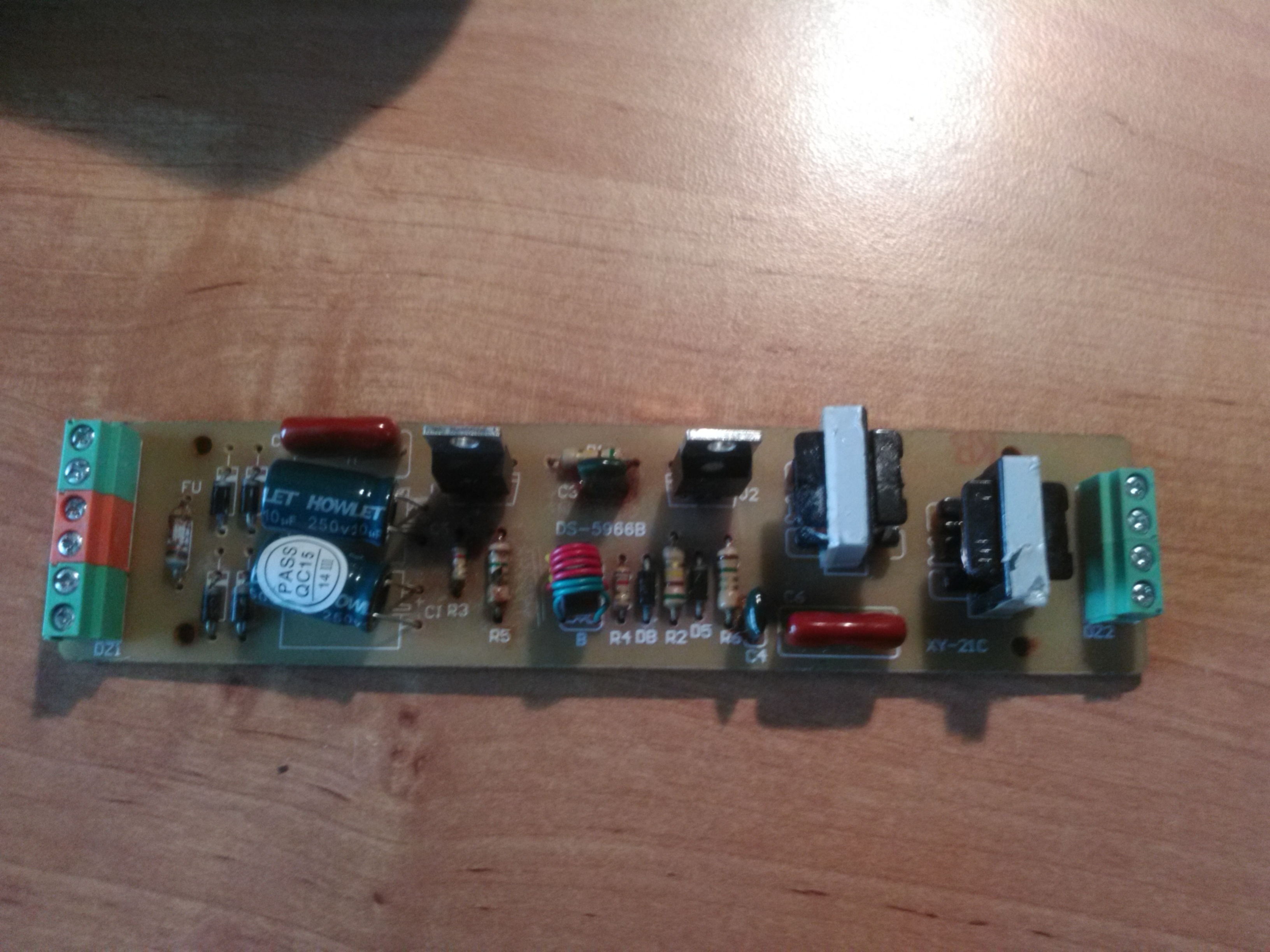

    Jak widzisz nie pomyliłem się ! Wymierzyj i zawiadom nominały rezystorów R1R2 - R3R4 - R5R6 i które z ich są uszkodzone. Wyłoż również zdjęcie PCB ze strony elementów tak żeby można było zobaczyć elementy ustalone z tyłu tranzystorów( prawdopodobnie to diody ) .I nabawiaj się cierpliwości przy odpowiedziach na moje pytania i prośby. Nie chcę pomylić się w rekomendacjach. Sprawa w tym, że schematy ballastów często różnią się tylko nominałami elementów zależnie od mocy.

    Rezystory mają wartości
    ------paski---------pomiar
    R1- 510K--------504K---dobry
    R2- 510K--------502K---dobry
    R3- 8.2Ohm-----Brak----Uszkodzony
    R4 8.2Ohm------Brak----Uszkodzony
    R5 1.5Ohm------2M------Uszkodzony
    R6 1.5Ohm------5.2M----Uszkodzony
    Jest jeszcze rezystor oznaczony FU który powinien być bezpiecznikiem (takie oznaczenie na płytce) a po zmierzeniu ma rezystancje 6.5Ohm, a pasków się nie da odczytać

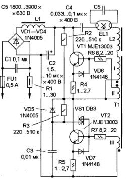

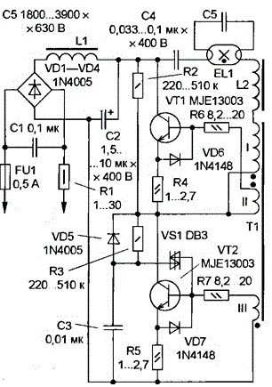

    Nominały elementów są wskazane tobą poprawnie. Nominał rezystora - bezpiecznika FU odpowiada normie. Zamień uszkodzone rezystory i tranzystory . Uwzględniając znaczną korozję wyprowadzeń wszystkich elementów, należy sprawdzić ich zdatność( kondensatory, diody ) do użytku . Po sprawdzeniu wszystkich elementów i zamianie niesprawnych pierwsze włączenie do sieci przeprowadzaj przez żarówkę 220V 25-30W . To pozwoli przy uszkodzeniu w schemacie uniknąć nowych uszkodzen. Problem może wywołać DIAK DB sprawdzenie którego jest niemożliwe zwyczajnym omomierzem. Powodzenia!!!
    Na zdjęciu typowy schemat ze znikomą innością . Koło numeracji elementów są wskazane zasięgi ich nominałów zależnie od mocy SKAN SK-220: Szukam schematu, wartości rezystorów, info o elemencie DB.
