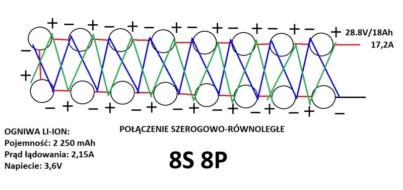

    Ok podzielmy to na schemat bloczkowy w tym przypadku cyfrowy :)
    1 ) Pakiety Ogniw Li-ion 4x 28.8 V/18 Ah
    2) 4x Przetwornice STEP-UP napięcia wyjściowe regulowane do 48 V
    3) Sterownik 1000w / 48 V
    4) Silnik szczotkowy 1000w / 48 V
    Oraz ładowarka specialna do ładowania ogniw Li-ion 48 V / 3A max. Pojemność ładowana 17-20 Ah.
    Jeżeli jakiś informacji ci brakuje to pisz. Może łatwiej będzie ci to rozumieć, jeżeli powiem ci, że ma to być hulajnoga elektryczna.
    Pytanie brzmi gdzie mam przylutować złącze męskie by naładować 1 osobno pakiet ogniw? (Ponieważ parametry ładowarki nie pozwolą mi na naładowanie ich więcej).
    ps: Sorry za to ze projekt pakietu ogniw zrobiłem w paint ale chciałem szybko go zrobić.
    Może to pomoże nwm czy dobrze policzyłem , zastosowane zostaną 4 pakiety takie:
    napięcie wyjsciowe będą regulowane przez przetwornice czyli na wyjsciu bedzie 48 V.
    Jakieś pomysły jak to ładować? Bo mi się nasuwają tylko 2 pomysły:
    1. PAKIET OGNIW TEN ŻE ZDJECIA + PRZETWORNICA STEP-UP NA WYJSCIU 48V + BMS/(ZŁACZA MEŚKIE DO ŁĄDOWANIA OGNIW) + STEROWNIK OPISANY POWYŻEJ + SILNIK SZCZOTKOWY
    A drugim pomysłem moim jest:
    2. PAKIET OGNIW TEN ŻE ZDJECIA + PRZETWORNICA STEP-UP NA WYJSCIU 48V + STYCZNIK PRZEŁĄCZAJĄCY PAKIETY OGNIW 1z4 ŁĄDUJE W JEDYM CZASIE TYLKO 1 PAKIET + STEROWNIK OPISANY POWYŻEJ/(ZŁACZA MEŚKIE DO ŁĄDOWANIA OGNIW) + SILNIK SZCZOTKOWY
    A WY JAKBYŚCIE TO ROZWIĄZALI GŁÓWNY PROBLEM DOTYCZY ŁADOWANIA OGNIW LI-ION?
