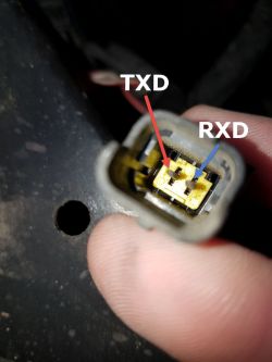

    Mam nietypowy wtyk i tak sobie wykombinowałem, że to nie jest jakaś kosmiczna technologia ;-)
    Fiat Bravo 2 - LPG i Bravo E-G@S / egas / e-g@s / e-gas
    Jestem prostym inżynierem i tak myślę, że ten wtyk to 2 piny analogowe po RS232.

    Gotowe interfejsy do tego sterownika mają wtyczkę 6 pinową
    Przypuszczam, że jeżeli instalacja była montowana w serwisie Fiata to komunikacja ze sterownikiem LPG odbywa się przez złącze ODB w samochodzie.
    Piny, które oznaczyłeś to linie K i L, które występują w złączu OBD w samochodzie. Zapewne linie sterownika LPG są wpięte do gniazda diagnostycznego w celu komunikacji jego z ECU i konfiguracji.
    Nie jest to ani RS232 ani serial w standardzie TTL.

    Przeglądałem tą instrukcję zanim napisałem.
    Chodziło mi o to że gniazdo ma 6 pinów, a nie że tyle jest potrzebne jest do komunikacji.
    Jaki analog? RS-232 jest cyfrową magistralą. W instrukcji słowo analog jedynie występuje przy sądzie lambda.
    Akurat posiadam staga w swoim samochodzie i tam jest "serial TTL" tak samo jak w reszcie sterowników. Nie ma tam żadnego RS-232.
    Linia K i L to nie są wolne piny w OBD, są wykorzystywane do komunikacji z ECU.

    Takim interfejsem USB-serial TTL to można podłączyć się np. do Staga, ale on ma wyprowadzone we wtyczce 12V, Rx, Tx, GND.
