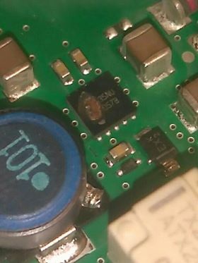

Dostałem do naprawy falownik SEW EURODRIVE MovitracB MC07B0022-5A3-4-00/FSC11B.
Rozmowa wniosła tylko tyle, że z tego co monter/ użytkownik predstawił falownik został źle/odwrotnie podpięty tzn. wejście/zasilanie L1 L2 L3 zostało zamienione z wyjściem U1 V1 W1. A "po załączeniu zasilania- nie odezwał się"... Jak już monter się zorientował co zepsuł zamienił przewody ale "nic to nie dało" -czemu szczerze się nie dziwię.
Po rozebraniu urządzenia na poległ ( o ile tylko on) scalak z załacznika do postu: .
Nie do końca w falownikach się specjalizuję stąd moje pytanie:
Czy układ na zdj to ten ? (LM5010 NOPB) czy też nie.
Miałem dostępny drugi "taki sam falownik" ale na tym 2 oznaczenia układu zamontowanym w tym samym miejscu były całkiem inne tj.: L00057B 78PKCFJ ( zdj niestety nie mam).
Bardzo proszę o pomoc bo google i inne katalogi mi znane nie wiedzą jaki na układ mam wymienić ten uszkodzony a takiego samego tym bardziej znaleźć nie mogę.
