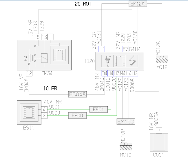

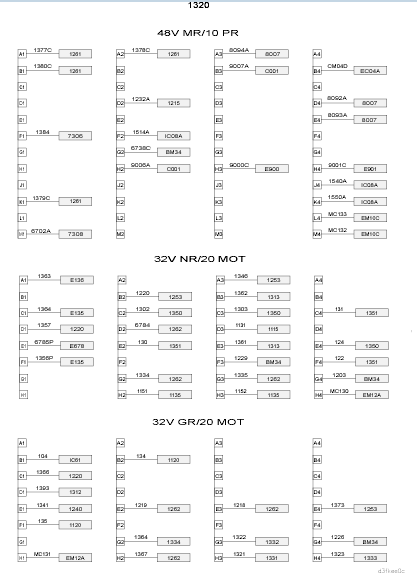

BSI było wysypane a gosc oddal ecu do naprawy bo myslał ze w tam jest wina, przysłali mu rzekomo naprawiony ecu i kazali odłączyć przewód f3 środkowej kostki ecu lini kodowej a tam było wolne więc kazali mu podłączyc [więc to nie ten] i ecu chyba przyuczyło się do krzaczków które były w bsi ,bo w pomiarach w ecu nie ma żadnego problemu ale pisze że jego stan to zablokowany .Więc coś pogrzebali w ecu, lub przyuczyło się do krzaczków bo nie odłączył lini kodowej dlatego potrzebuje wiedzieć na którym jest pinie bo f3 jest wolny
