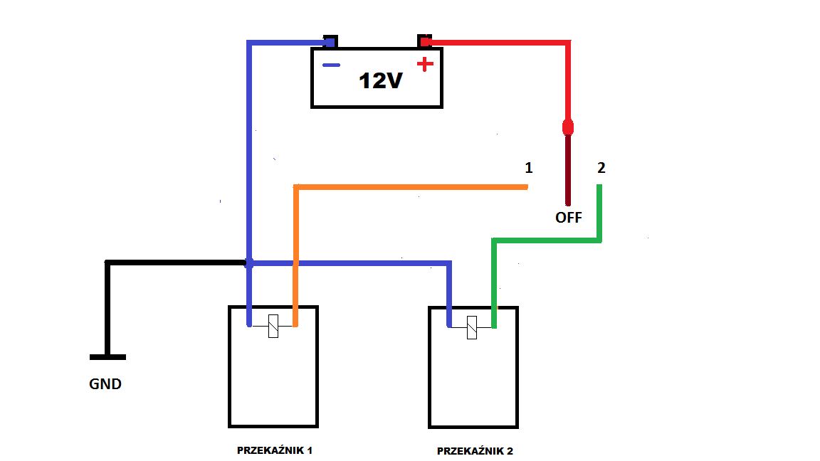

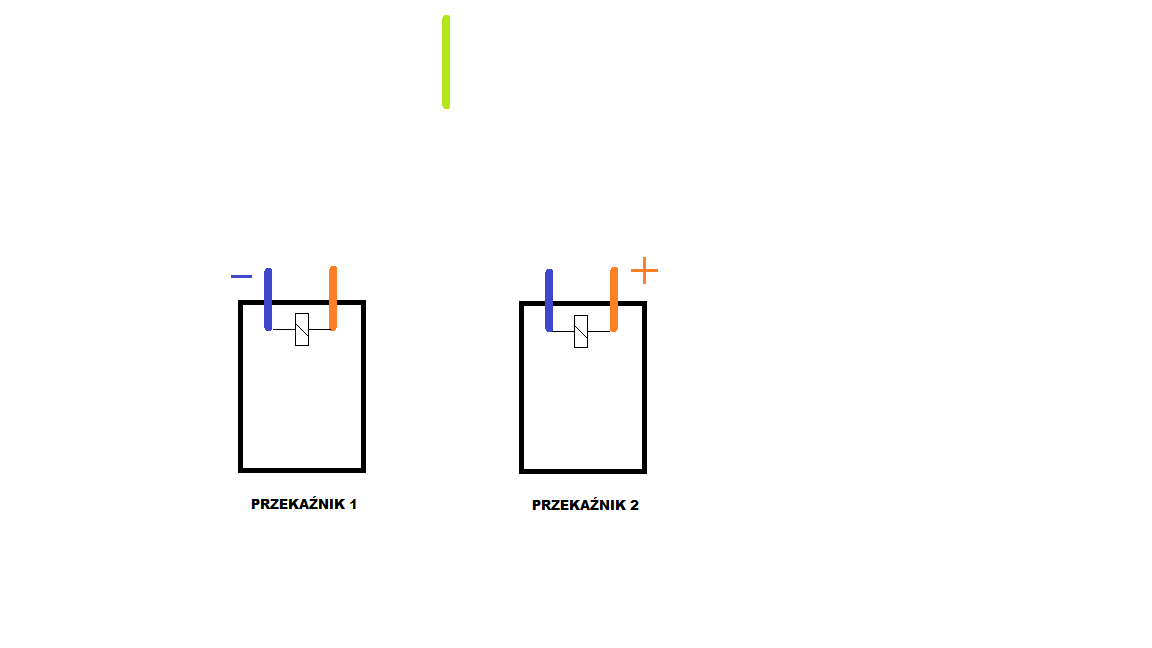

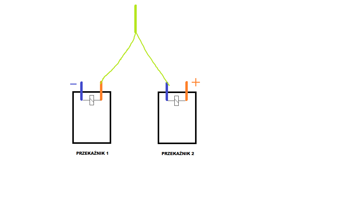

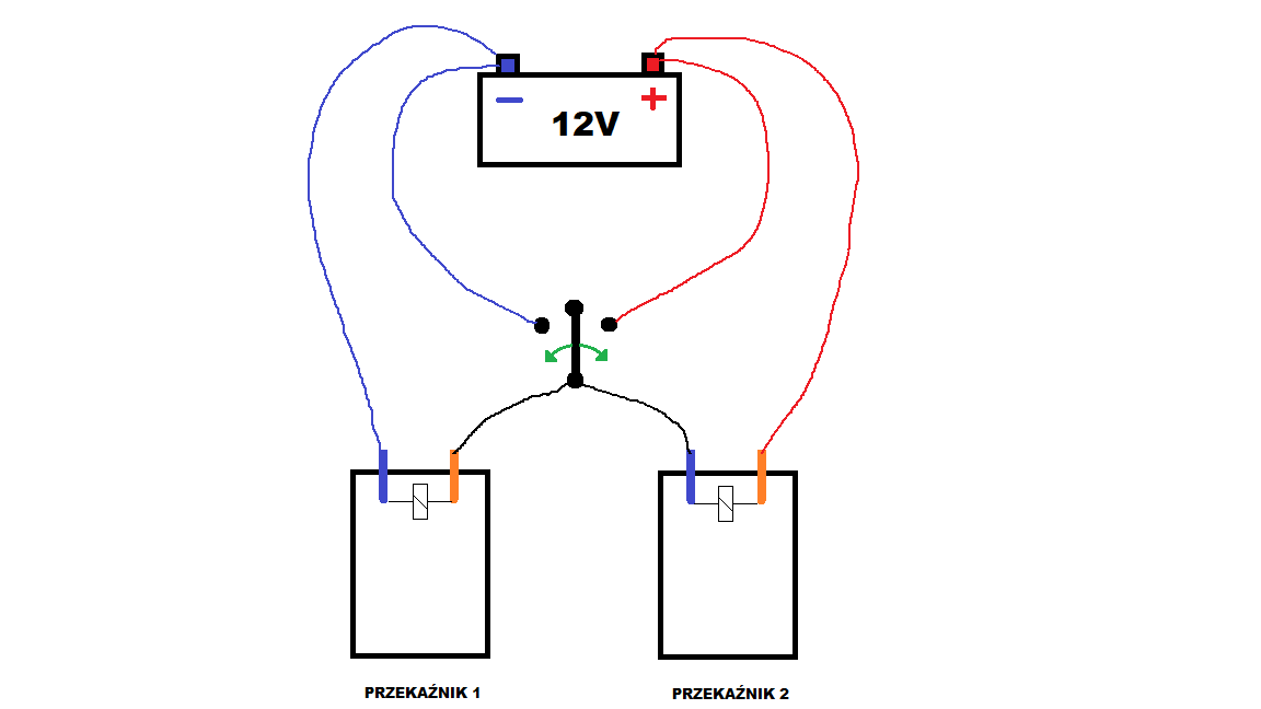

    Mam do wysterowania dwa przekaźniki z cewką 12V DC.
    Problem polega na tym, że przewód sterujący ( zielony na obrazku ) jest jeden do obu przekaźników.
    Na przewodzie tym pojawiać się będzie raz "plus" raz "minus" zasilania i w zależności co będzie występować ma załączać odpowiednio jeden lub drugi przekaźnik.
  • #3 17202432
    MAMR
    Tak też zrobiłem, ale łącząc w taki sposób tworzy się mostek (zamyka się obwód) między przekaźnikami i oba się załączają.

  • #5 17202452
    MAMR
    Niby prosty temat, bo tylko dwa przekaźniki, ale na moją wiedzę za trudne.
    Próbowałem z diodą pomiędzy przekaźnikami. Niby było ok, ale nie do końca.
    Można było wówczas sterować tylko jednym przekaźnikiem.

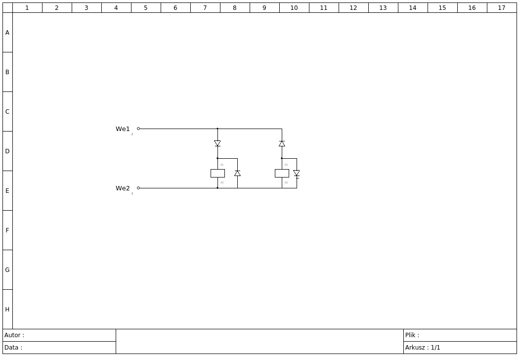

  • #6 17202581
    tomek_602
    Nie zrobisz tego podając plus lub minus na pojedynczy przewód w układzie z jednym napięciem zasilania.
    Zrób jak na załączonym schemacie.
    Jak podasz do We1 plus, a do We2 minus, to zadziała jedn przekaźnik, jak odwrócisz biegunowość, to drugi.
  • #7 17203096
    MAMR
    Niestety mam możliwość wysterowania tych przekaźników tylko jednym przewodem, na którym zmienia sie polaryzacja.
  • #8 17203134
    tomek_602
    W takim razie bez dodatkowej elektroniki (albo przekaźnika) nie da się tego zrobić na jednym przewodzie.

    Wygląda na to że będą 3 stany ( załączane na przemian i oba wyłączone )
  • #14 17203857
    tomek_602
    W takim razie można dać dwa komparatory.
    Spolaryzować je dzielnikami napięciowymi tak, żeby jeden włączał się np. poniżej 10% a drugi powyżej 90% napięcia zasilnia, a przy braku zewnętrznego napięcia sterującego oba były wyłączone.

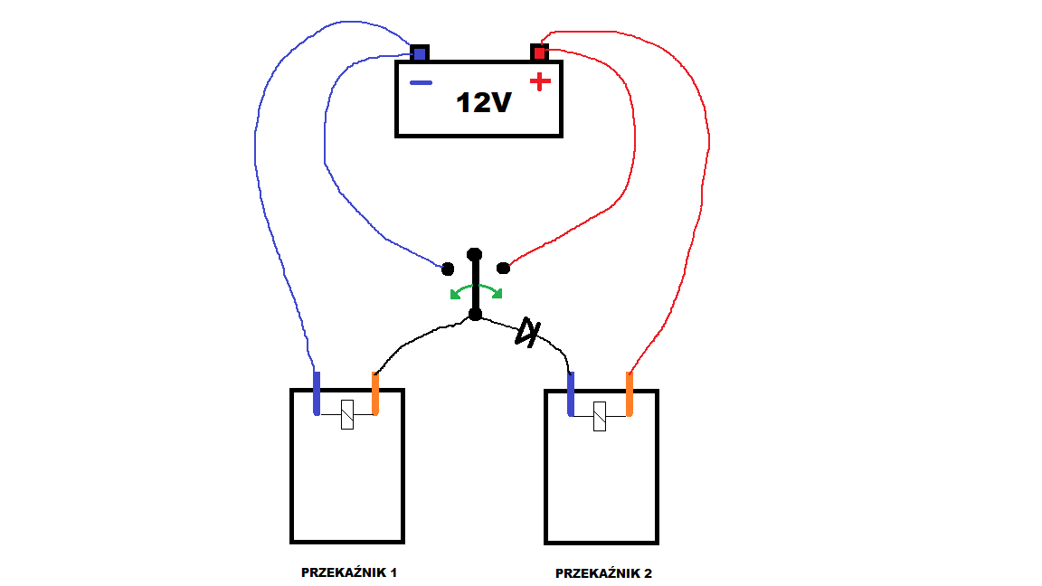

  • #24 17205534
    MAMR
    Narysowałem układ z trzy-pozycyjnym przełącznikiem.
    Układ byłby działał, ale oba przekaźniki połączone w szereg pomimo, że są z cewką na 12V, ulegają załączeniu.
    Po dodaniu diody układ działał prawidłowo, ale tylko przekaźnik nr 1 można było załączyć. Drugim nie dało się sterować.
  • #25 17205585
    tomek_602
    "Byłby" robi różnicę.
    Pisałem Ci już - tak się nie da.
    Czyli wcale nie działał prawidłowo.
    A drugi przekaźnik nie miał prawa działać z diodą podłączoną zaporowo.
    Zastanów się jeszcze raz, czy rzeczywiście musisz to sterować jednym przewodem? Dlaczego?

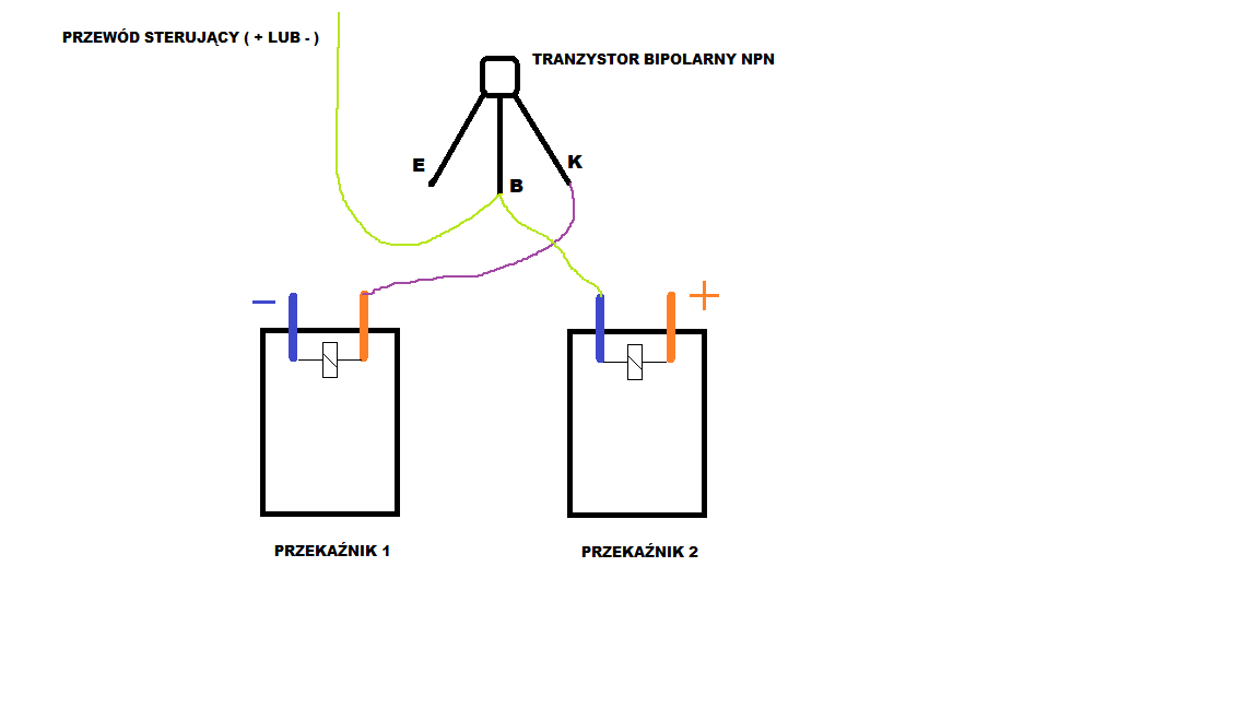

  • #28 17205714
    gumisie
    Jak można kolejny raz zastanawiać się nad czymś, gdy do końca "nie wiem o co mnie chodzi":
    MAMR napisał:
    Mam tylko jeden przewód na którym, w zależności od położenia siłownika raz pojawia się " + " innym razem " - ".
    Ponieważ przy tym: SIŁOWNIKU, producent urządzenia zastosował przełączniki "krańcowe". :D
    Edit.
    Jak chcesz, to spróbuj tak: [na własną odpowiedzialność :!: (załącznik)].
  • #29 17205725
    tomek_602
    Opisz to dokładniej, kiedy plus, a kiedy minus?
    Czy to jest tak, że w jednym położeniu krańcowym jest plus, w drugim minus, a po między tymi położeniami przerwa?
    Czy ten siłownik jest tak gdzieś zabudowany, że rzeczywiście nie ma do niego dostępu i wychodzi tylko jeden przewód?
    Co z pozostałymi przewodami? Przecież jeśli na tym przewodzie wychodzi plus albo minus, to gdzieś muszą być dwa przewody, które ten plus i minus podają.
    Czy ten przewód wychodzi z wyłącznika krańcowego (jak pisał gumisie), czy innego typu czujnika położenia?
    Trop dobry, ale na proponowanie schematu jeszcze za wcześnie.
    1. Nie wiadomo, czy tam jest wyłącznik krańcowy, czy (czego bym się raczej spodziewał) czujnik indukcyjny.
    2. Nie wiadomo, czy jest jeden wyłącznik/czujnik czy dwa.
    A co do samego schematu:
    1. Jeśli nawet tam jest wyłącznik krańcowy, to nie trzypołożeniowy, tylko jeden lub dwa dwupołożeniowe.
    2. Ten schemat wymaga zmiany istniejących połączeń, a nie wiadomo czy jest do nich dostęp. Może jest to zabudowane gdzieś głęboko w maszynie, a ten jeden przewód jest dostępny gdzieś na listwie.
    No i jeszcze jedno: Zęby mnie bolą od ciągłego patrzenia na schematy z przekaźnikami bez diod przeciwprzepięciowych.
