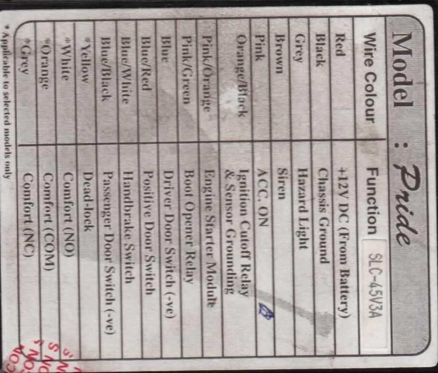

    Po całkowitym unieruucmieniu samochodu po dłuższym postoju próbowałem odpalić go z kabli. Samochód pochodził do momentu ponownego rozładowania akumulatora. Akumulator został wyjęty i podłączony pod prostownik. Naładowany zaniesiony do samochodu. Po podłączeniu od razu załącza się alarm i odłącza zapłon. Mam taki ukryty przycisk który powinien dezaktywować tą funkcje ale on też nie działa. Centralny zamek również padł. Nie wiem jak się do tego zabrać bo samochód jest unieruchomiony. Alarm jest dokładany w jakimś serwisie do centralnego zamka. Czy da się obejść jakoś odcięcie zapłonu nawet kosztem zepsucia alarmu.? Samochód chciałbym szybko sprzedać, bo zaraz kończy się ubezpieczenie. Proszę o pomoc, wskazówki.

    Należy dostać się do puszki tego alarmu -> odpiąć wtyczkę -> zblokować kable od odcięcia zapłonu (najczęściej dwa czarne). Sugeruje zaprowadzić do elektryka.

    Dziękuje za pomoc. Centralkę już odnalazłem. Alarm to Silicon model Pride. Może to coś pomoże? Pozdrawiam. Na forum jest też opis kabelków ale chyba nijak mają się do odcięcia zapłonu. Jak na moją znajomość angielskiego...

    CameR
    Orange/black

    CameR napisał:
    Orange/black
    Dzieki! jutro przetestuje :)

    W czerwonej ramce masz fragment schematu odcięcia zapłonu w alarmach firmy Silicon.

    U mnie z czytaniem schematów nie za bardzo, ale jak rozumiem to pozostaje przy wcześniej ustalonych kolorach Orange/black?
    Znalazłem kabelki, co dalej? :)
