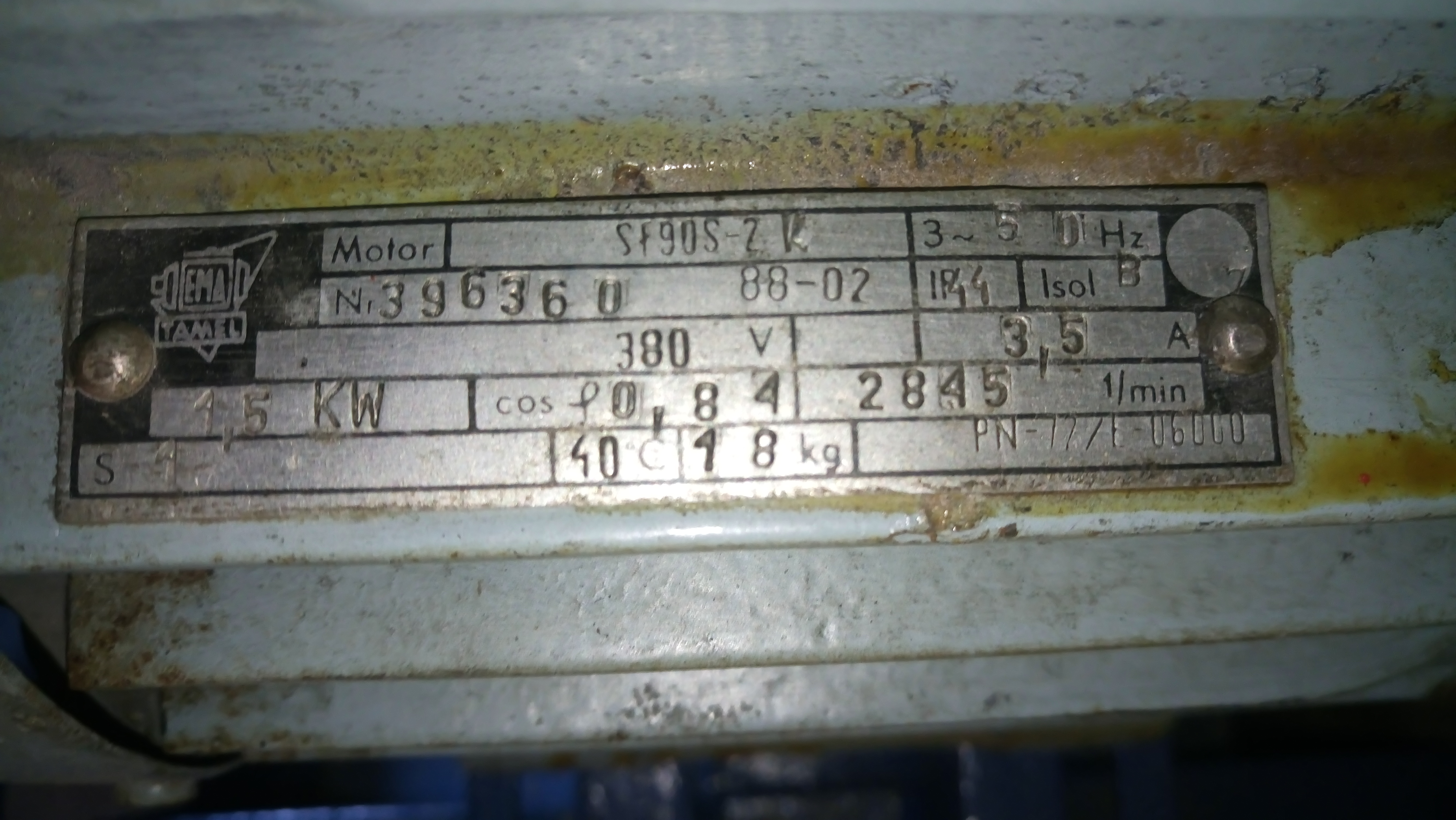

Czy możliwa jest konwersja silników 3f 1,5kW na 1f z użyciem kondensatora?
MARVEL_PL 05 Maj 2018 12:28 429 2
  • #1 17204279
    MARVEL_PL
    Witam posiadam 2 silniki 3f i chciałbym je przerobić na 1f tylko nie wiem czy da się je przerobić oba mają po 1,5kw więcej widać na zdjęciach jeśli można je przerobić za pomocą kondensatora to jaki wybrać.
  • #2 17204353
    kortyleski
    Wszystko się da. Tylko.... oba skojarzone w gwiazdę więc należało by je rozebrać i wyprowadzić brakujące końce uzwojeń żeby je przełączyć w trójkąt. Wtedy po dołączeniu kondensatora silnik będzie pracował. Z 1,5kW zostanie może połowa mocy... można również taki silnik oddać do przezwojenia. W jednym i drugim przypadku gra nie warta świeczki. Lepiej po prostu kupić silnik jednofazowy. Taniej i łatwiej
  • #3 17204381
    Wojtek(KeFir)
    Pierwszy w trójkąt. I już ma wyprowadzone 6 odczepów. Jednak faktycznie, przy takiej mocy jakiekolwiek kondensatory nie mają racji bytu. Tak więc albo jakiś mały, prosty, używany falownik, albo wymiana silnika.
