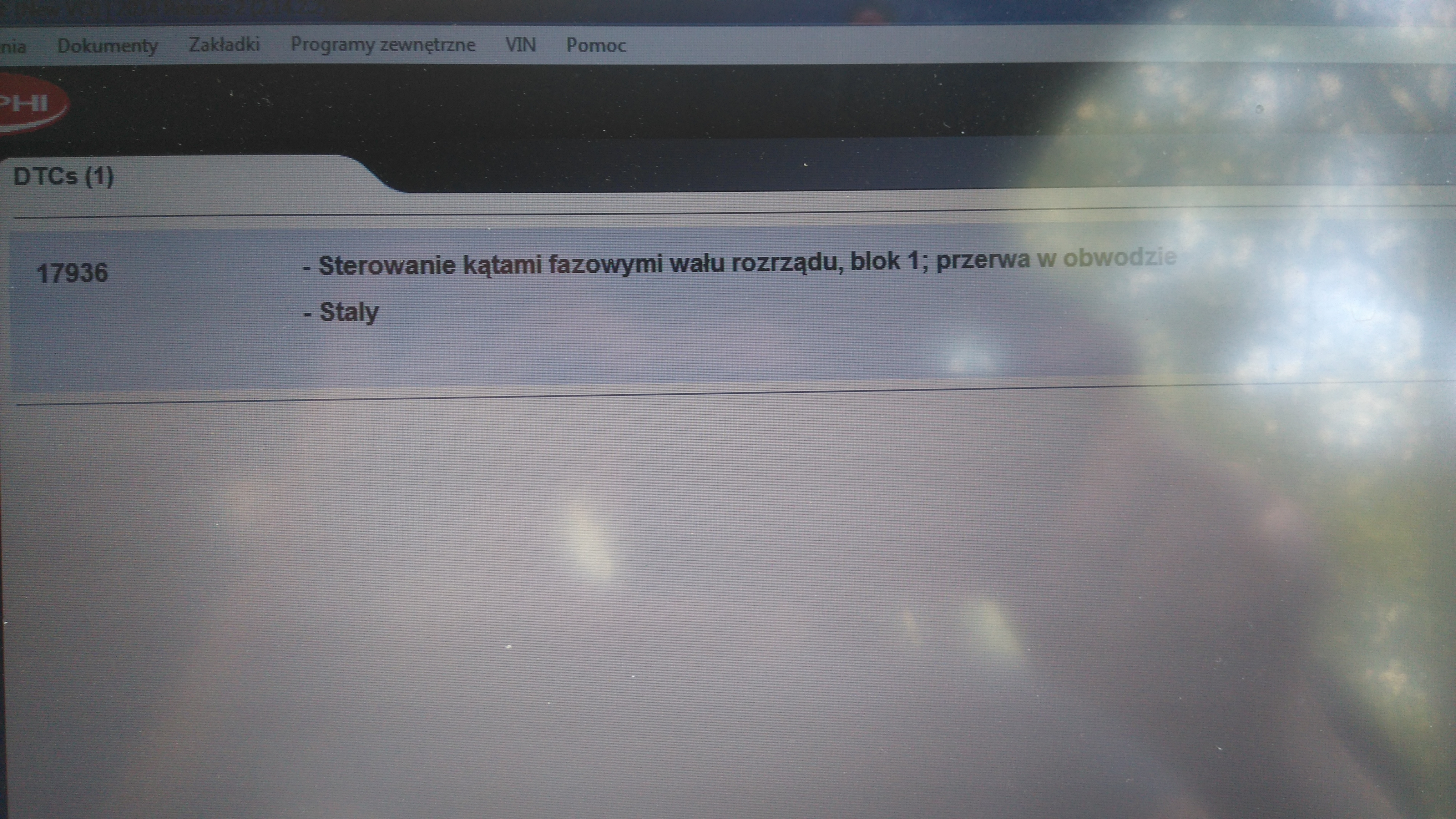

    Witam. Mam pewien Problem, Mianowicie, Samochod Kreci, Nie Pali Zostal Podpiety pod Komputer Kod Bledu: 17936( Sterowanie katami fazowymi walu rozrzadu, blok1, przerwa w obwodzie....nie ciagly)
    Dodam ze czujnik walka rorzadu By Wymieniany i to samo. Passat B5 1.8 20v ADR

    Witam.Przerwa w obwodzie..........czyli? sprawdzamy napięcie do czujnika w pierwszej kolejności.

    Czyli Moze Przewody prowadzace Do niego???
  • #4 17205069
    sulof1601
    Oczywiście jak wskazuje błąd.

    Sprawdź wiązkę do czujnika, a rozrzad sprawdzałeś?

    Przecież to standardowa usterka w vw/skodzie z tego okresu . Przyjrzyj się wiązce elektrycznej, najczęściej gnije w dolnej części ,gdzie schodzi do podłużnicy,potem do plastikowego korytka , z prawej strony, stojąc przodem do samochodu. Rozwiń izolację,a zobaczysz obraz nędzy i rozpaczy.
    Robiłem to wiele razy w vw/skodzie z różnymi silnikami, różne błędy wyskakiwały ,a to czujnik położenia wału, a to ciśnienie oleju, a to czujnik doładowania, a przyczyna ta sama, zgnita wiązka.

    Błąd nie jest przyczyną "Nie Palenia". Sprawdź po kolei co ma a właściwie czego brakuje - iskra, paliwo, zasilania. Ten samochód odpala nawet ze zdjętą wtyczką z zaworu sterującego zmiennymi fazami. Czujnik wałka rozrządu jak nie zgłasza błędu to zostaw w spokoju.
    piwko - pomyłka - w B5 ADR jest całkiem inny układ przewodów.

    Wada Było Okablowanie prowadzące do Czujnika. Dziękuję
