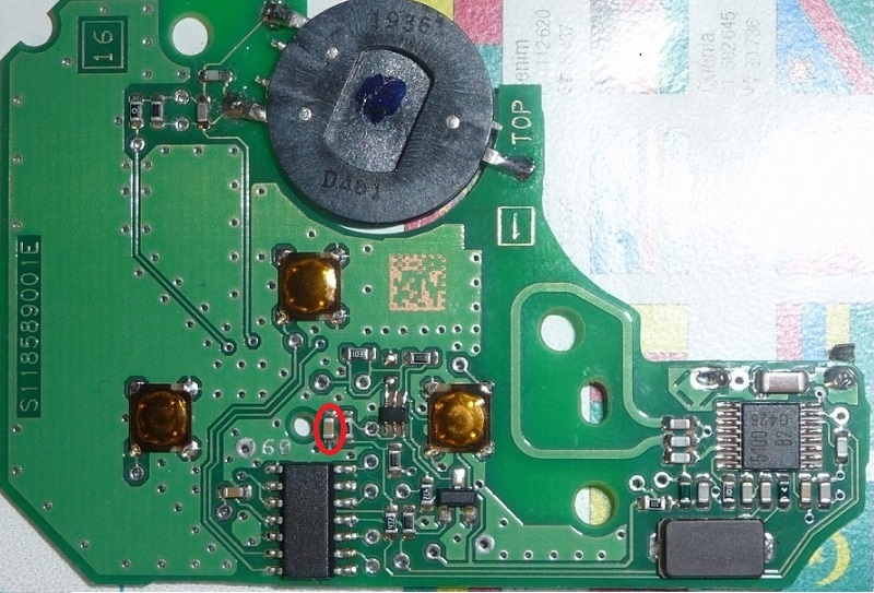

    Proszę o pomoc w identyfikacji zaznaczonego elementu na karcie pilocie Renault Megane II. Obudowa pilota była połamana i niestety gdzieś się zgubił.

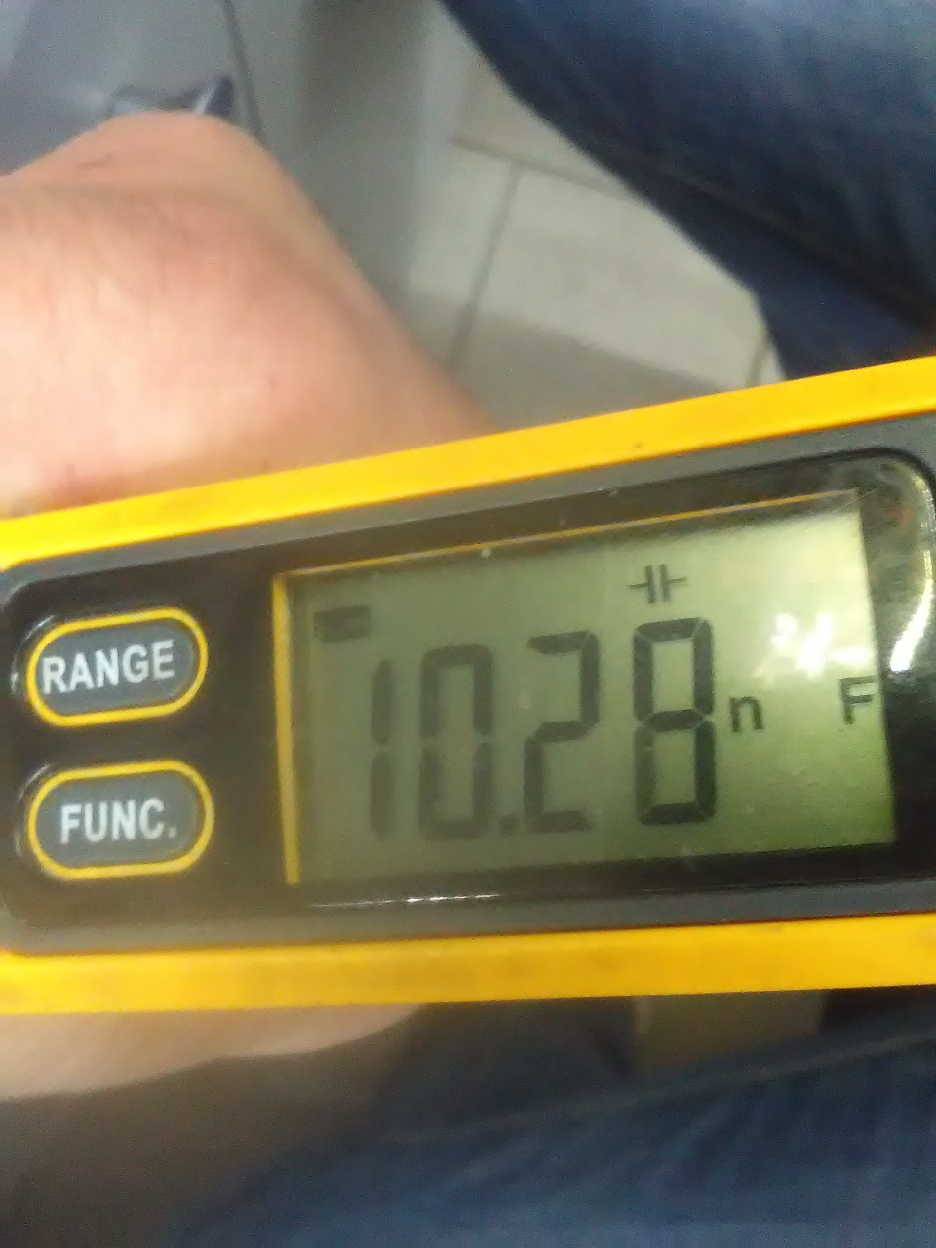

    Witam to jest wartość tego kondensatora smd Renault Megane II - Identyfikacja elementu na pilocie karcie

    Witam. To zaznaczone to kondensator SMD niestety nie mam schematu żeby podać dokładną pojemność jego.
