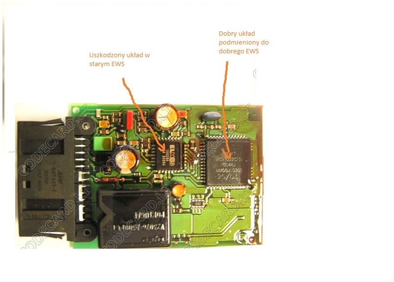

e38 - Brak odpalenia po wymianie modułu immobilizera i Motoroli
marekchyla1994 05 Maj 2018 20:38 1182 4
  • #1 17205109
    marekchyla1994
    Poziom 19  
    Witam po trafieniu samochodu w moje ręce (nie odpalający) pojawił się problem z ews czyli brak komunikacji ,po podmianie modułu immobilaizera na inny używany połączyłem się z modułem ews. Podmieniłem pamięć motoroli, niestety elmis musiałem zostawić ponieważ on był objawem braku komunikacji z komputerem.Samochód dalej nie odpala .Czy w układzie elmis jest zapisany jakiś program który blokuje dalej ews ,czy przyczyny szukać gdzie indziej?
