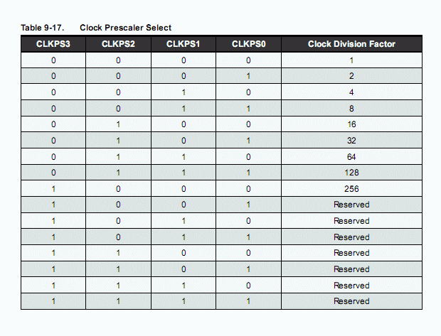

    NoweMillennium napisał:
    rs6000 napisał:
    Tak jak kolega @zycior pisze, wewnętrzny oscylator możliwy dla 328P to 128KHz lub 8MHz, jeżeli chcesz 4MHz to tylko zewnętrzny oscylator.
    Do taktowania 4MHz 2MHz 1Mhz 500kHz 250kHz 125kHz 62.5kHz 31.25kHz nie trzeba zewnętrznego oscylatora.
    Być może nie umiem czytać DS, zatem wklejam poniżej z prośbą o interpretację :
    [ATmega328p] Straciłem komunikację po zmianie fusebitów na 4MHz - co robić?
    Pierwsze trzy pozycje dotyczą zewnętrznego oscylatora, kolejna to 128KHz na wewnętrznym oscylatorze, kolejna to 8MHz na wewnętrznym oscylatorze z możliwością podziału przez 8, i pozostałe dwie wiadomo.
    Prośba zatem do kolegi @NoweMillennium o wyjaśnienie jak ustawić wymienione przez kolegę taktowania na wewnętrznym oscylatorze, w sytuacji, gdy dla wewnętrznego oscylatora mamy zarezerwowane stałe wartości cksel (bez możliwości stosowania przedziału), pozostałe bity są zarezerwowane dla zewnętrznego oscylatora.

  • #7 17206112
    tmf
    @rs6000
    Proszę w tym celu przeczytać notę procesora i zwrócić uwagę na rejestr Clock Prescaler Register (CLKPR).

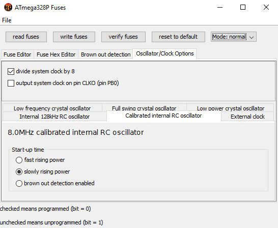

    @truwativ1 zainstaluj sobie jakieś GUI do AVRDUDE np. Burn-O-Mat, to unikniesz takich pomyłek w przyszłości ;)
    Masz wygodny interfejs, nie musisz szperać po notach katalogowych, a w trybie Mode: normal, program nie pozwoli Ci na niewłaściwe ustawienie chociażby bitu SPIEN. W zakładce Fuse Hex Editor możesz odczytać bąc wpisać wartość fusebitów w formacie HEX.
    Pozdrawiam!
    Oto moja interpretacja:
    Kolega dużo wie o AVR ale ma pewne braki. Rejestr preskalera jest w każdym AVR jaki znam (darujmy sobie AT90Sxxxx).
