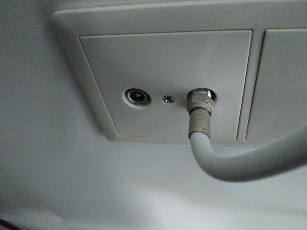

    Posiadam pakiet cyfrowy w INEA i podzieliłem go za pomocą takiego splittera https://www.speckable.pl/produkt/3029/Antenowy-Splitter-F-indukcyjny-HQ-1-2.html?ref=qq1 . Posiadam tylko jedną kartę abonencką ale to nie jest problem ponieważ nigdy nie oglądamy w obydwu pokojach naraz telewizji.
    Tam gdzie instalację zrobił monter INEA bez problemu TV wyszukuje mi wszystkie kanał, natomiast tam gdzie robiłem ją sam niestety ale dużej części nie ma (np Polsat czy TVN).
    Splitter i kable są podłączone tak jak na załączonym zdjęciu, gniazdka kablówki były już w ścianach jak się wprowadziliśmy
    Rozdzielenie kablówki cyfrowej na dwa TV - brak wszystkich programów
    1. robiłem ja
    2. robił technik INEA wtyczkami kompresyjnymi
    3. zarabiałem ja
    Pytanie co można tutaj jeszcze poprawić albo zmienić żeby na drugim TV (do którego sam robiłem kable) były wszystkie kanały?

    Przewód nr 3-kładłeś sam i jest on zakończony gniazdem na ścianie czy bezpośrednio wchodzi w gniazdo TV.
  • #5 17208446
    filo15
    przewód nr 3 sam tylko zarabiałem wtyczkę, idzie on w ścianie i jest zakończony gniazdem:

    Do sprawdzenia pozostaje gniazdo w ścianie...

    wymontowałem gniazdko, poprawiłem połączenie i wszystko zaczęło działać
