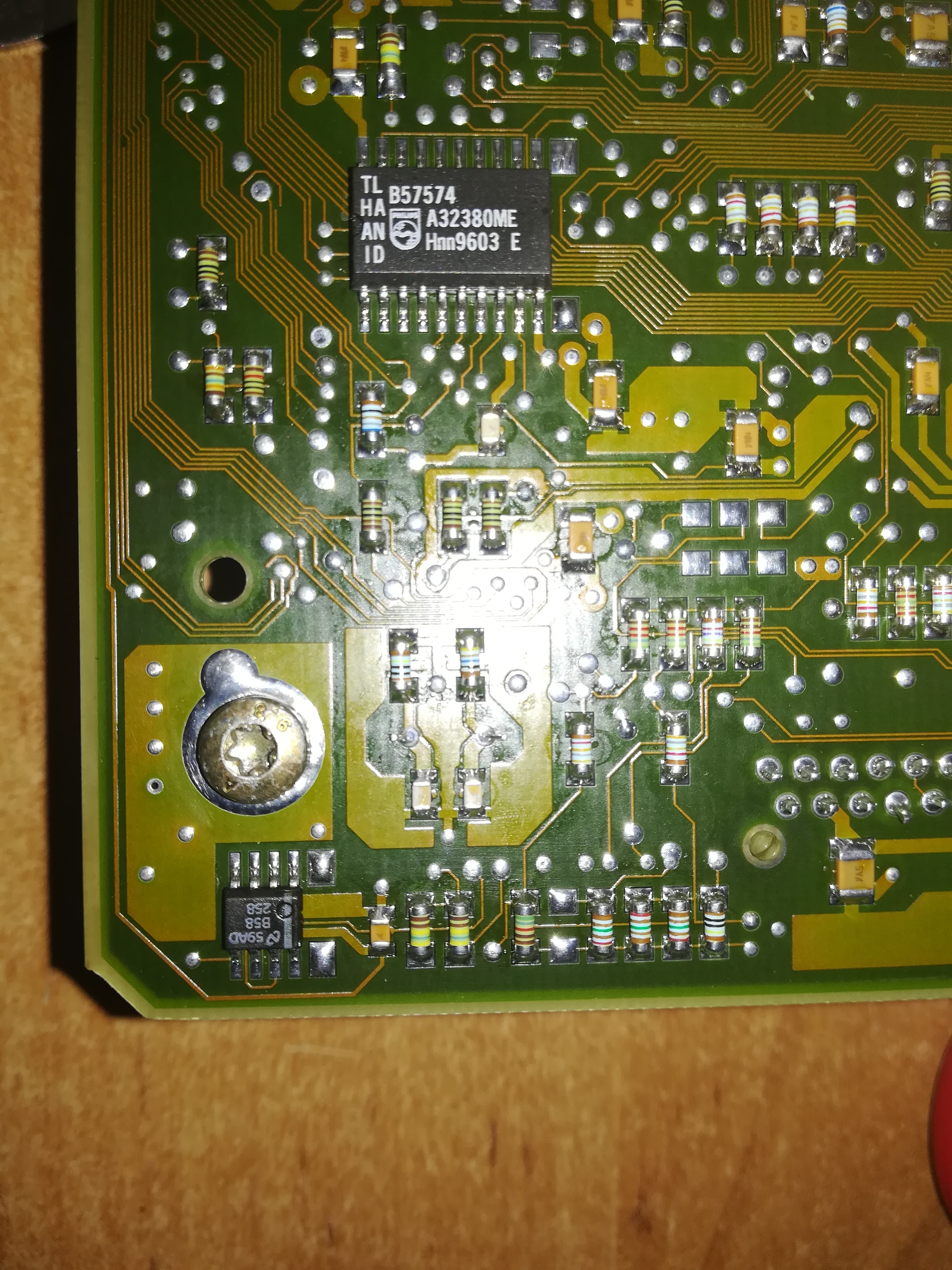

    Witam. W samochodzie padła cewka zapłonowa (tak mi się wydawało). Brak iskry na cyl 2 i 3. Zakupiłem nową lecz objaw ten sam, Samochód pali na 2 cylindrach. Gdzieś w internecie wyczytałem że w kostce powinno być 12V i sygnały sterujące cewkami. (5V). Okazało się że jednego sygnału nie ma, wiązka sprawdzona i wyszło że sygnał w ogóle nie wychodzi ze sterownika. I teraz pytanie. Czy kupując sterownik mogę przelutować słynna kość B58085 ze starego do drugiego?? Nie chciałbym się bawić w "immo off" jeśli nie jest to konieczne. Dodam że sterownik to BOSCH 8D0 907 557 C
    5 kostek. Brak błędów na kompie. Znajomy podłączał się głowicą TCS CDP MULTIDIAG PRO WOW SNOOPER.

    Najpierw podłącz aby nie stracić gwarancji rozruchowej,a potem lutuj właśnie tą pamięć.

    Z immo jest wszystko ok. Po prostu uszkodzony jest sterownik w ten sposób że nie ma sygnału na złączu B13 a na B5 jest. Idzie go odpalić na 2 cylindrach i tak będzie pracował . Wiem że immo odcina wszystko ale tu immo nie odcina tylko że sterownika nie wychodzi sygnał zapłonu cewek 2 i 3

    No tak. I dlatego pytam czy jak odpali na nowym ECU na te 2 sek i będzie ok to czy wystarczy przelutowac te kosc?

    To nie ta kość. Nie mam zdjęcia ale eeprom jest po drugiej stronie płytki w samym rogu. Jeśli numery kupionego i Twojego sterownika będą identyczne to ruszy, jak nie to trzeba będzie wyrwać pin z puszki i dopisać sterownik albo immo off co wcale nie jest łatwą sprawą w tym sterowniku ale uprzedzając fakty da się to zrobić samym eepromem bez grzebania we flashu.

    Miałem na myśli tego eeproma w rogu.

    Tak, to jest eeprom z danymi immo. Reszta w moim poprzednim poście.
