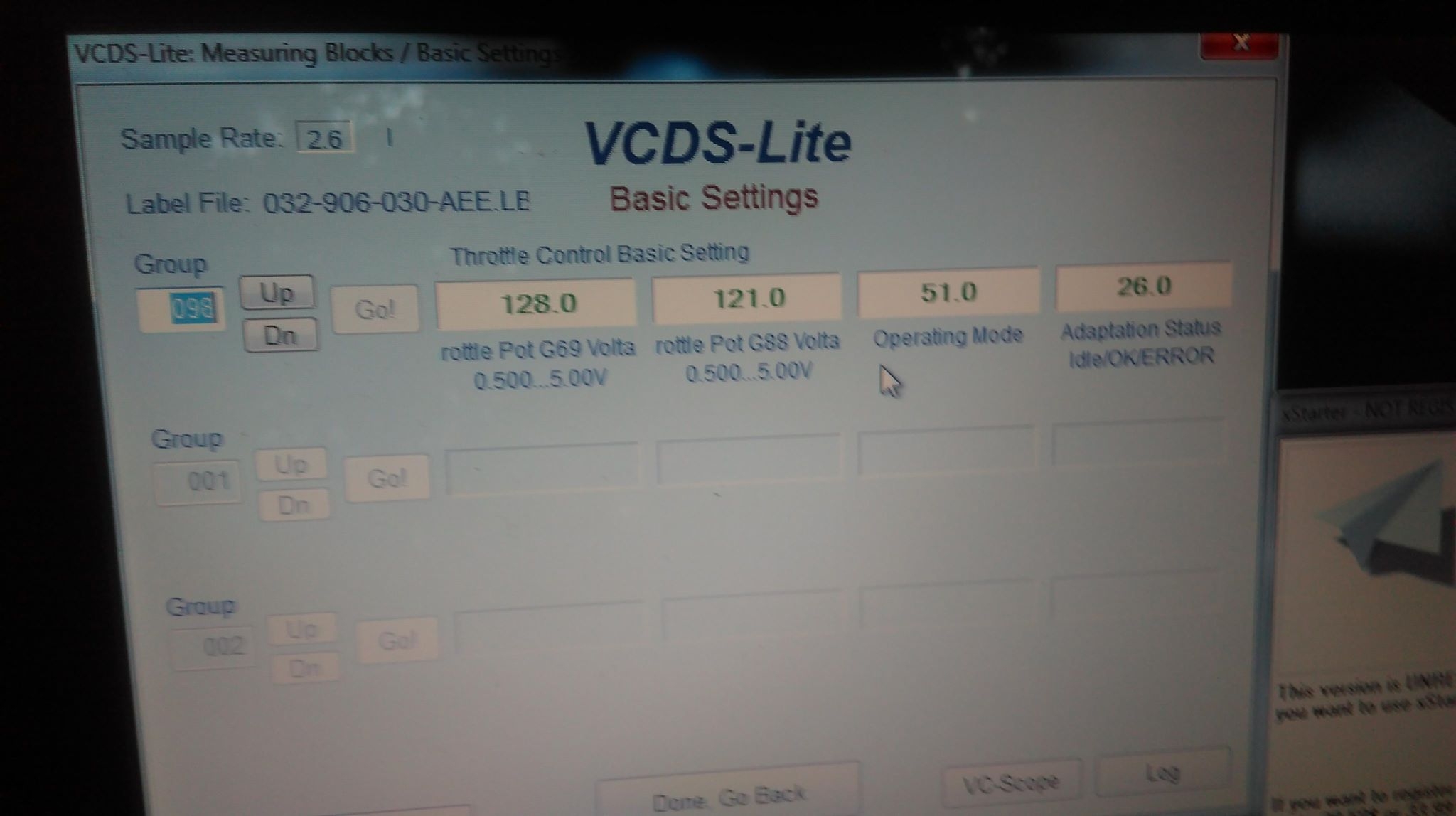

    Auto z dnia na dzień straciło moc i zaczęło nierówno chodzić. Sytuacja jest taka sama na PB i LPG. Przypuszczam, iż wina leży po stronie przepustnicy ponieważ na kanale 98 w vagu nie reaguje ona na pedał gazu. Poniżej zrzut z Vagcoma.

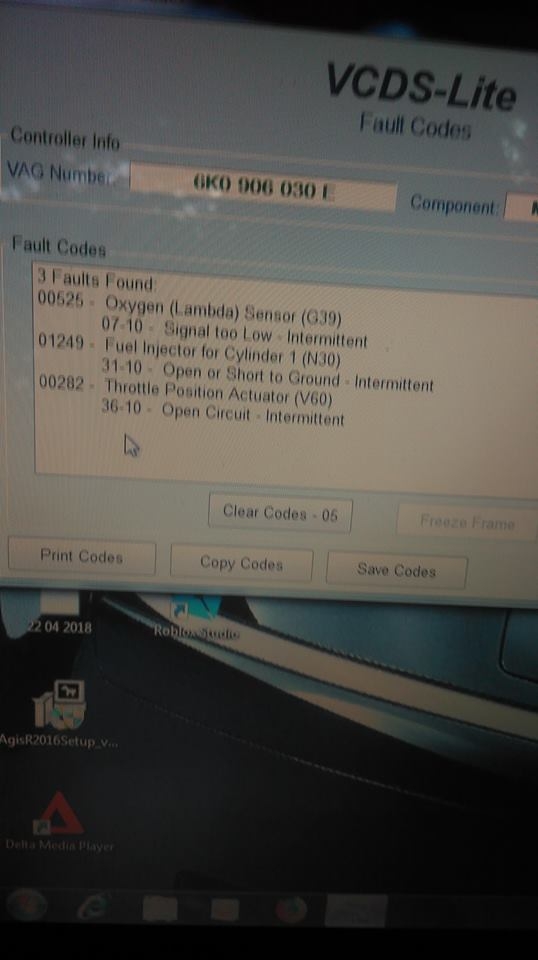

    Błędy jakie pokazuje komp wskazują na przepustnice. Wymieniałem ją już raz jakieś pare lat temu ale na używke.

    Które piny odpowiadają za przesył położenia przepustnicy do ECU?? Wg. schematu to 1i2?? jaka wartość powinna być przy zamkniętej przepustnicy??
  • #10 17214565
    spinacz
    Między 2-6 powinno być stałe 5V. I mierzysz jak na zwykłym potencjometrze, masz je tam dwa. Ale skoro nie widzisz zmian na ECU to sprawdź wiazke.
  • #11 17214573
    noidemm
    A czy te wartości na kanale 98 w oknie nr 1 i nr 2 czyli 128,0 oraz 121,0 nie są zdecydowanie za wysokie?? (pierwsze zdjęcie w temacie)?

    Zauważyłem że wartości nie zmieniają się czy odlacze czy podłącze przepustnice, zero reakcji. Mało tego to jest jakoś błąd jak by sterownika nie czytał bo te wartości co na zdjęciu nr 1 mam na kanale od 07 do ponad 100. Czyli jak by wcale nie odczytywal kompa. Nie widzi też kanału 007 gdzie powinien być zapłon. Czy to możliwe żeby jakoś bezpiecznik wywaliło czy raczej komp się wysypał?

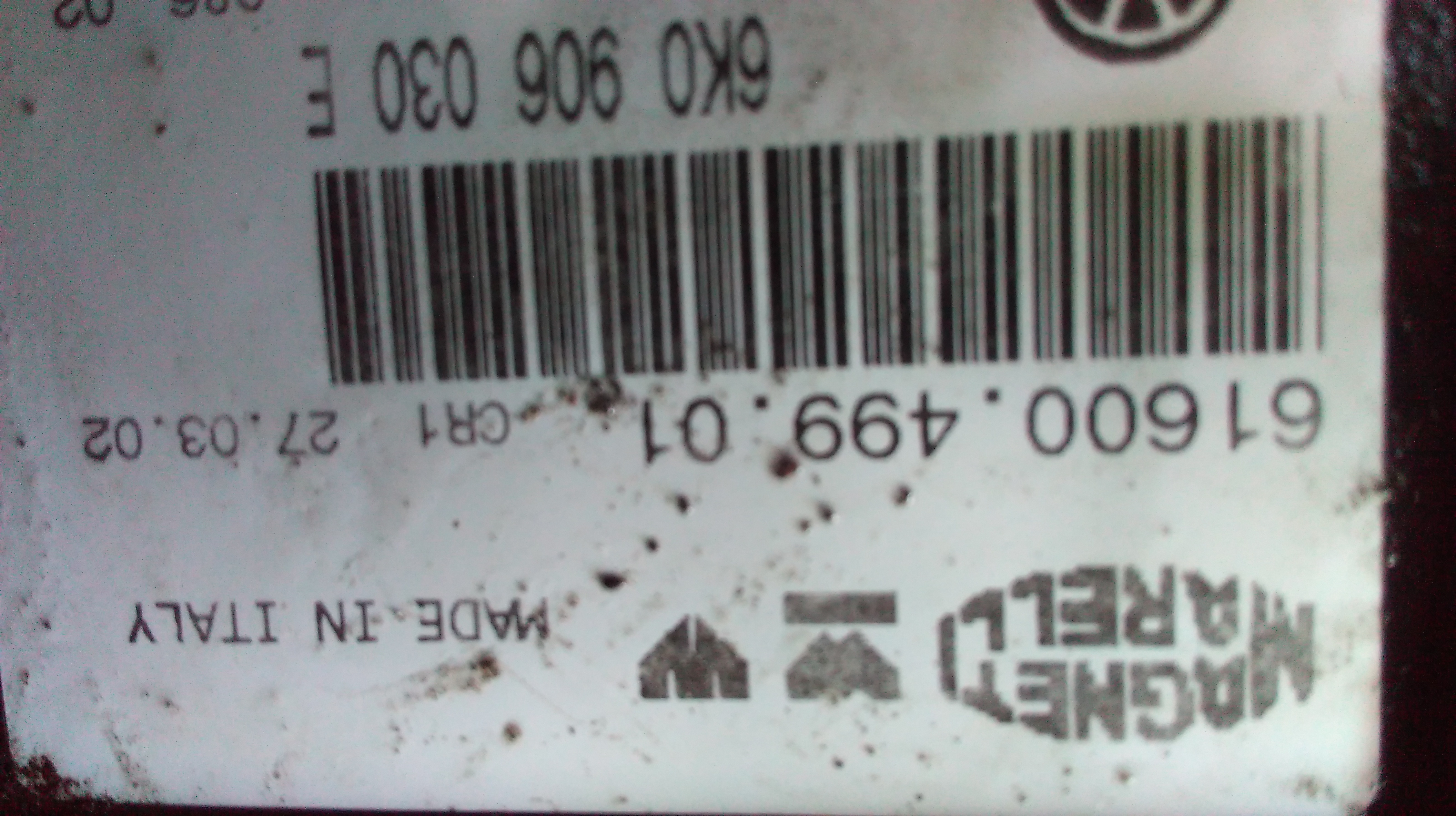

    Wrzuć foto etykiety z ECU to ci powiem.
    Według tego co odczytał vcds 6K0 906 030E.
