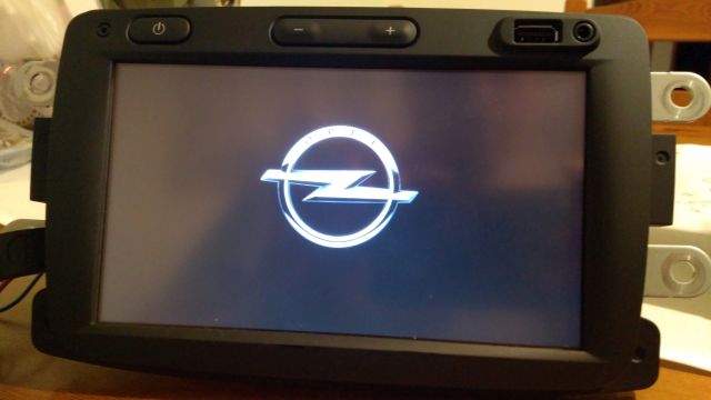

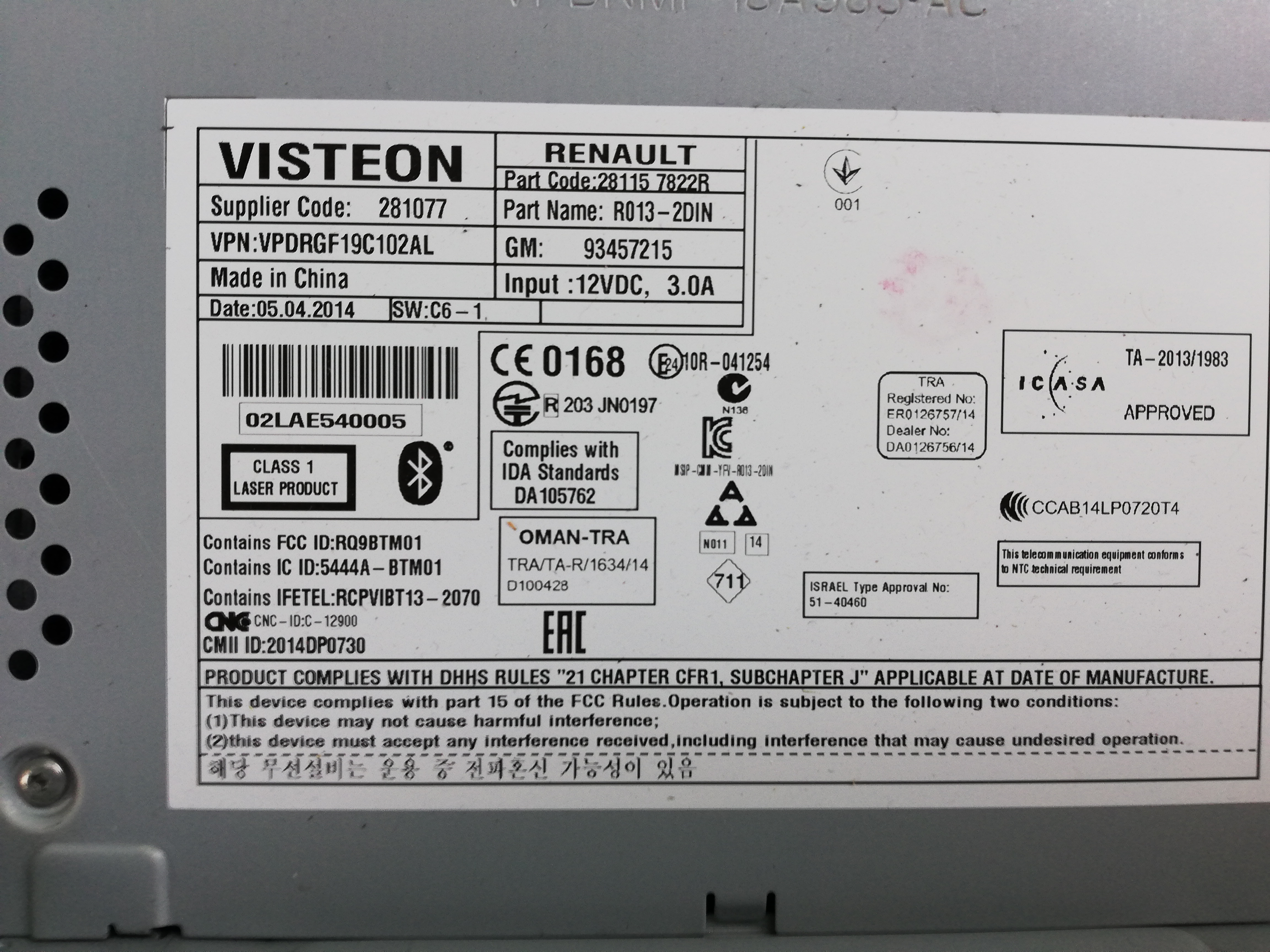

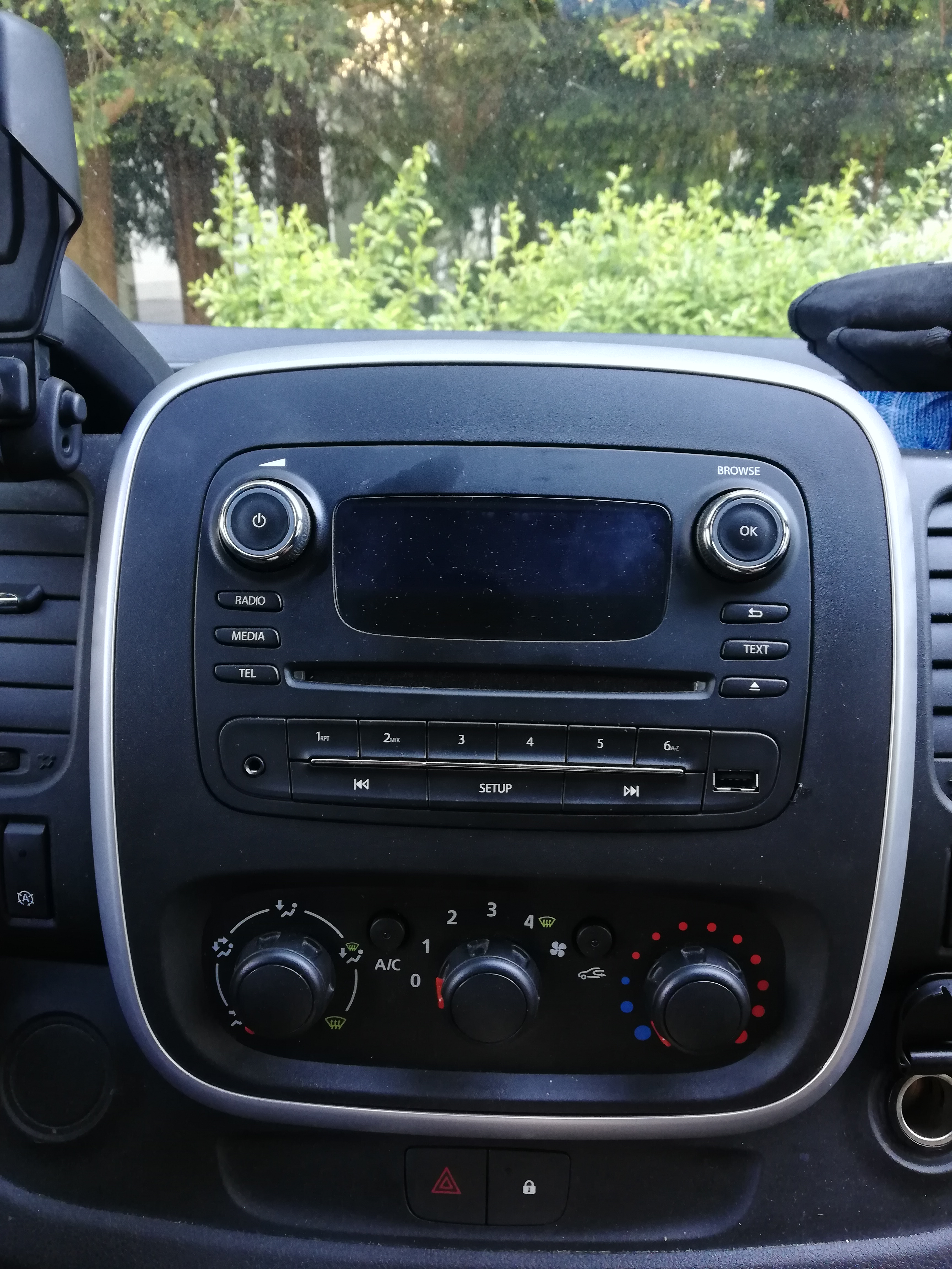

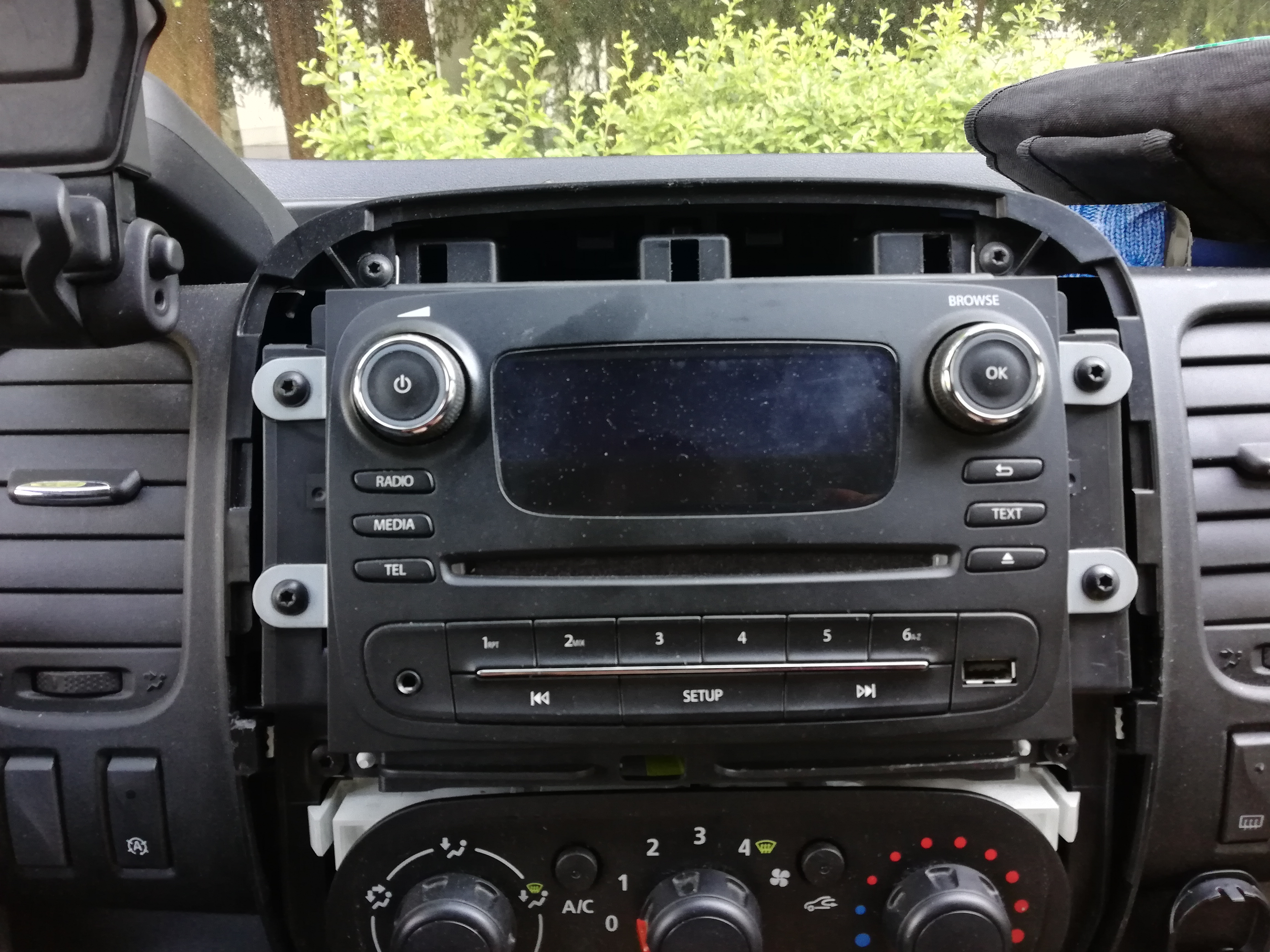

    Witam posiadam radio jak w tytule Vivaro 1,6 tdci 88kW CD18 BT usb radio z zestawem głosnomówiącym bluetooth oraz sterowaniem koło kierownicy jak w oryginale chciałem zamienić to radio na nawigację LAN5200WR4 oryginalną tak samo od modelu Opla Vivaro B czy Renault Traffic III. I jest problem potrzebował bym przejściówkę kostkę ISO zasilająca oraz od głośników. Problem ponieważ kostki oryginalne od Radia z CD nie pasują do radia z Nawigacją jakieś porady nie poradziłem znaleźć przejściówek iso do tego modelu. Może sama kostka ISO od radia LAN5200WR4 schemat podłączenie i chciałbym ewentualnie zamienić przewody. Dodam kilka zdjęć
