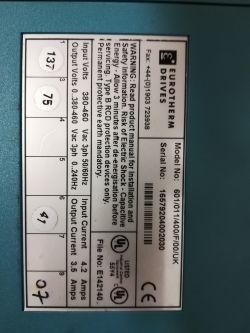

    Mam silnik 1 fazowy oraz falownik 3 fazowy.
    Czy istnieje możliwość podłączenia silnika w takiej konfiguracji ?Silnik 230V jak podłączyć do Falownika 3 fazowego ?Silnik 230V jak podłączyć do Falownika 3 fazowego ?Silnik 230V jak podłączyć do Falownika 3 fazowego ?
  • #2 17214025
  • #3 17214948
    kagiva
    Wszystko byłoby dobrze, lecz mam dostęp tylko do sieci 1-fazowej i z tego powodu konieczność wymiany silnika z 3-fazowego na 1-fazowy.
    Silnik ma napędzać tokarkę OUS-1.

    Ale możesz wymienić silnik na trójfazowy do 1.5kW (około 3.2A) i wykorzystać posiadany falownik.
    To maleństwo ma silniczek 1 fazowy o mocy od 350 do 500W. Więcej go będzie kosztował zakup silnika trójfazowego niż falownik 1 fazowy.

    Skoro nie potrzebujesz dużego momentu Falownik Invertek ODE3 do 7A jednofazowy
    Zależy jaki to silnik 3f. Jak 230/400VAC to trzba zmienić falownik na 1f.
    Falownika 3f nie wykorzystasz przy zasilaniu 1f. Niby nie powinno mu to przeszkadzać, bo i tak najpierw prostuje to co do niego wchodzi, a potem z napięcia stałego robi 3f pseudo-sinus, ale całe oprogramowanie jest przygotowane ood wyższe napięcia i będzie się darł, że napięcie stałe za niskie(różnie to napięcie producenci nazywają) i odmôwi współpracy...
    Także całkowita d..pa. mało tego silniki klatkowe mają słabe charakterystyki momentu przy małych RPM. Nawet sterowane wektorowo przez falownik.
    Moim zdaniem, przy tych mocach lepszy byłby jaki modelarski silnik BLDC ze sterownikiem lub nawet krokowiec i przekładnia jednostopniowa z paskiem zębatym, jak w rozrządach silników spalinowych.
    Silniki modelarskie przy małych rozmiarach osiągają imponujące momentu obrotowe i dają się pięknie steeroować, a zasilane są z napięcia stałego 24 - 48V, które z 1f łatwo uzyskać nawet odpowiedno modyfikując zasilacze komputerowe (cena).

    kagiva
    Falownik 1 fazowy mógłbym zakupić.
    Nie chcę zmieniać przełożeń paskami gdyż to upierdliwe.
    Mam jeszcze silnik z pralki Amica tylko jego pewnie trudniej wysterować niż ten, który posiadam.
