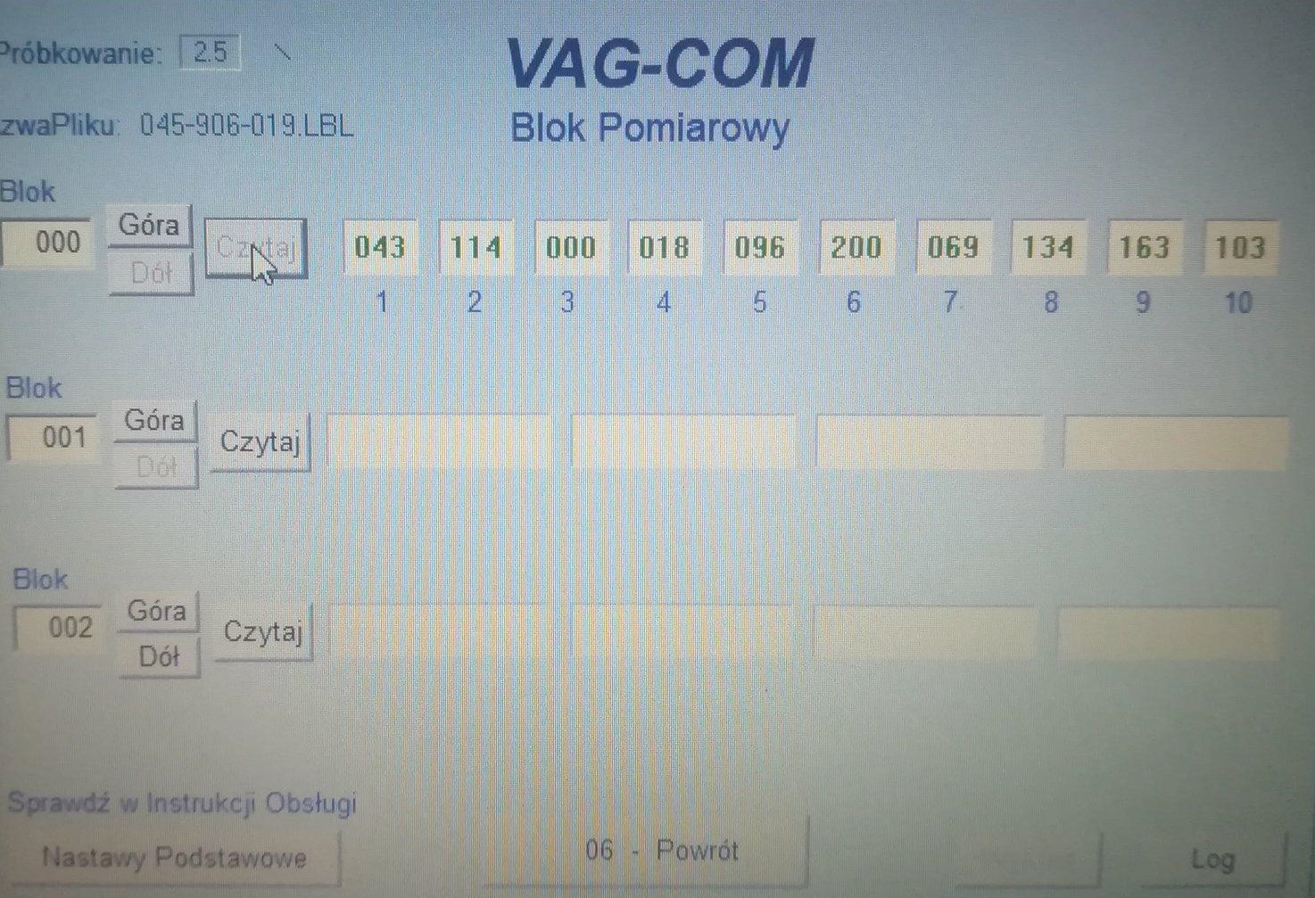

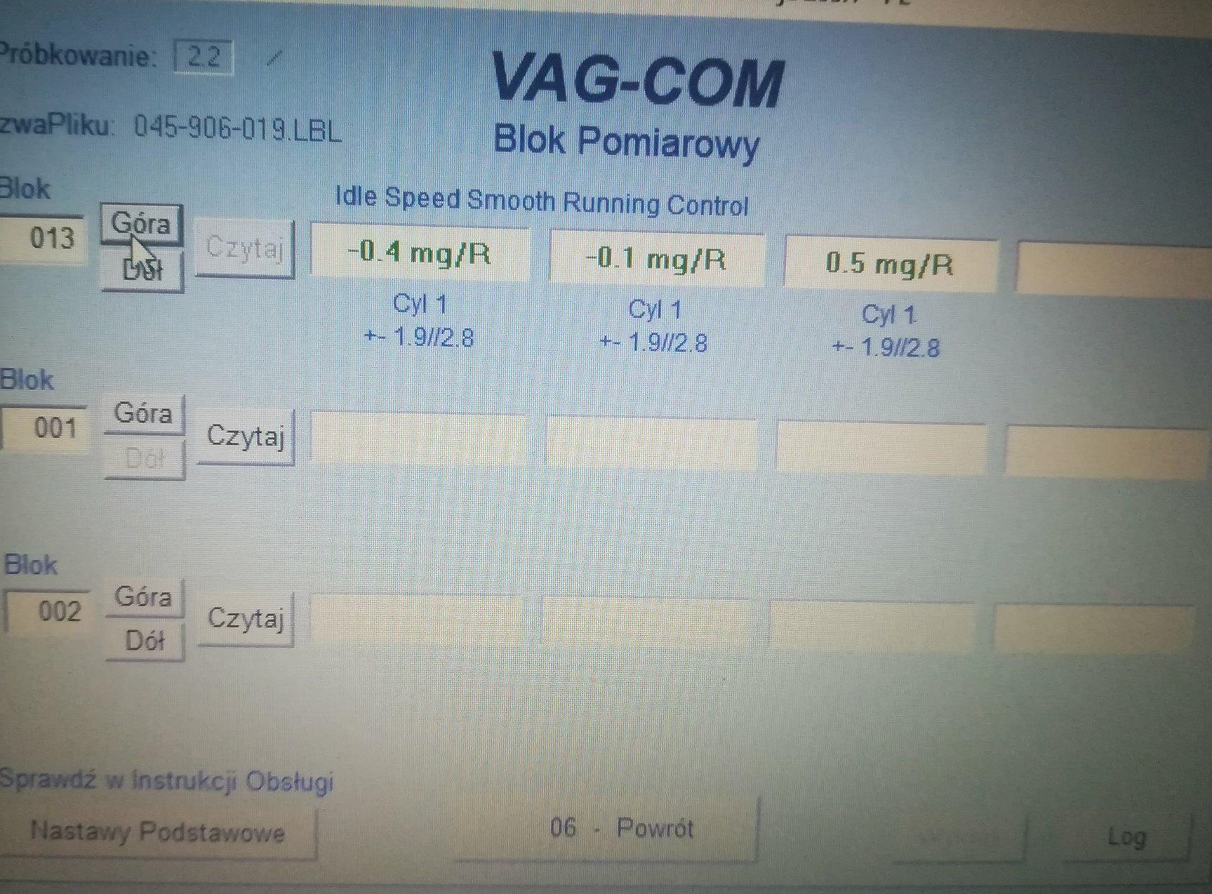

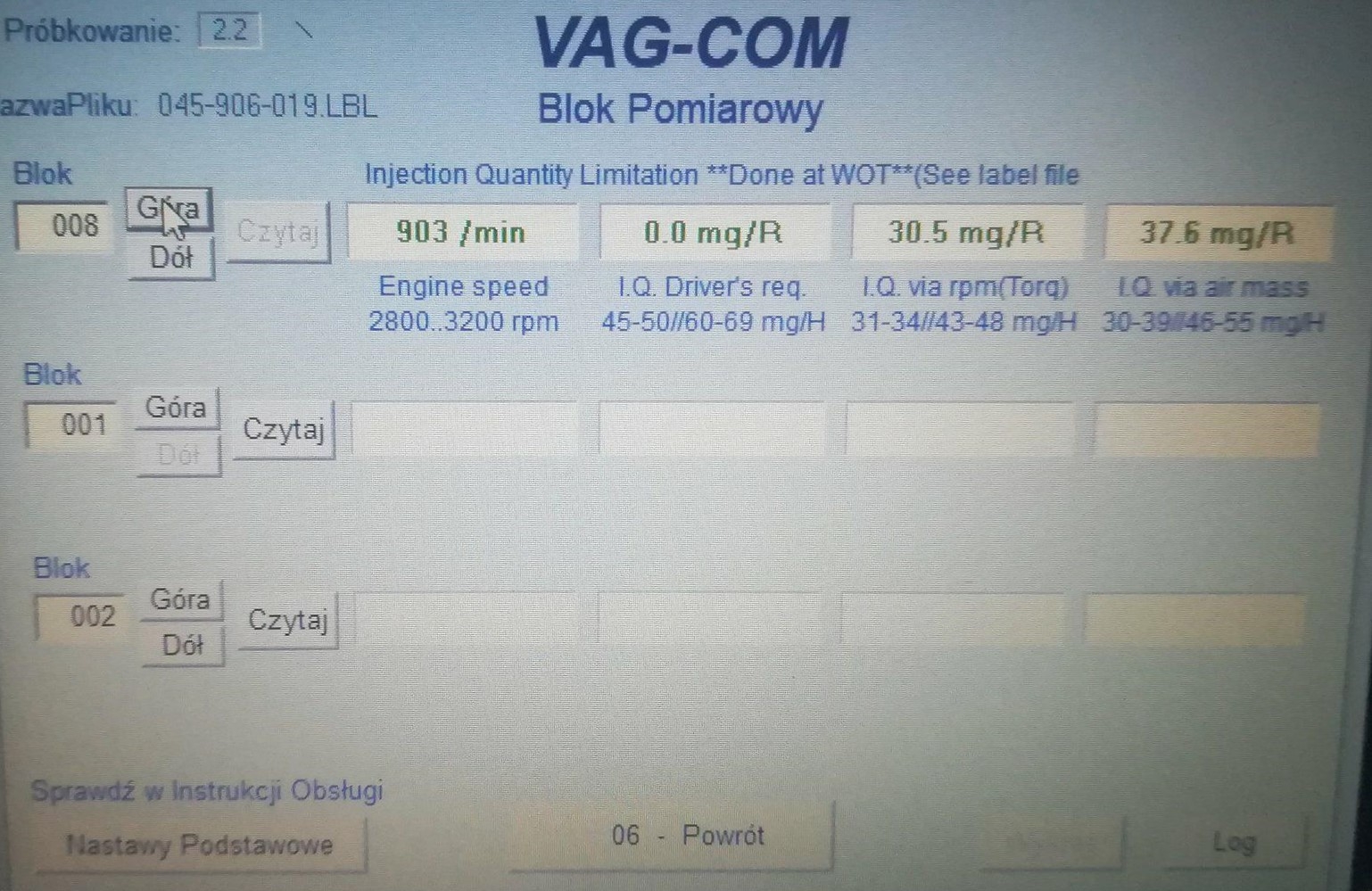

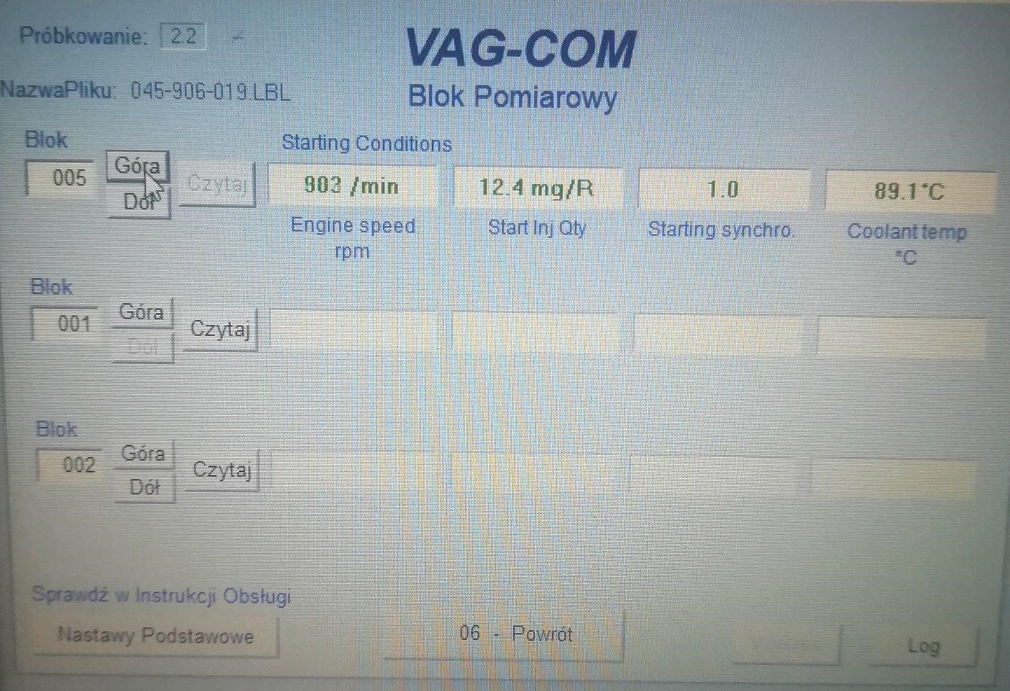

    bartek9120

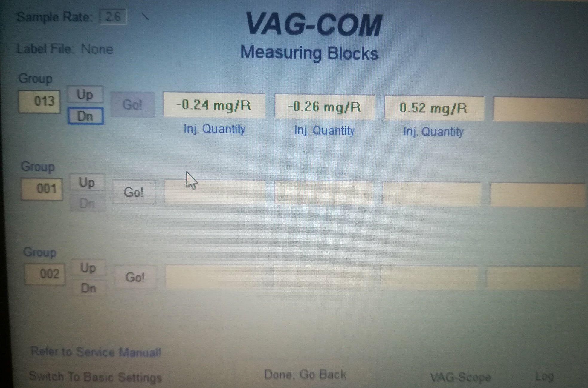

    od jakiegoś czasu borykam się z problemem z odpalaniem mojego Seata Arosa 1.4 TDI (AMF). Problem pojawia się, gdy samochód postoi kilka-kilkanaście godzin. Nie ważne jaka jest temperatura na zewnątrz. Żeby odpalił trzeba 5-10s kręcić. Przychodzę rano, kręcę kilka sekund, auto odpala, po czym od razu wyłączam silnik i każde następne uruchomienie jest już od "strzała". Najgorsze te pierwsze :)
    Co zrobiłem:
    1. Uszczelniona na nowo zestawem naprawczym pompa paliwowo-próżniowa (przeciekała).
    2. Nowy filtr paliwa Bosch.
    3. Nowe przewody paliwowe w komorze silnika (przezroczyste, brak jakichkolwiek bąbli powietrza)
    4. Wymienione na nowe zawory zwrotne w filtrze paliwa i na przewodzie paliwowym (paliwo nie cofa się)
    5. Akumulator ma 3 miesiące, kupiony nowy
    6. Wyczyszczony smok w baku
    7. Wyczyszczony EGR (nie było dużo syfu)

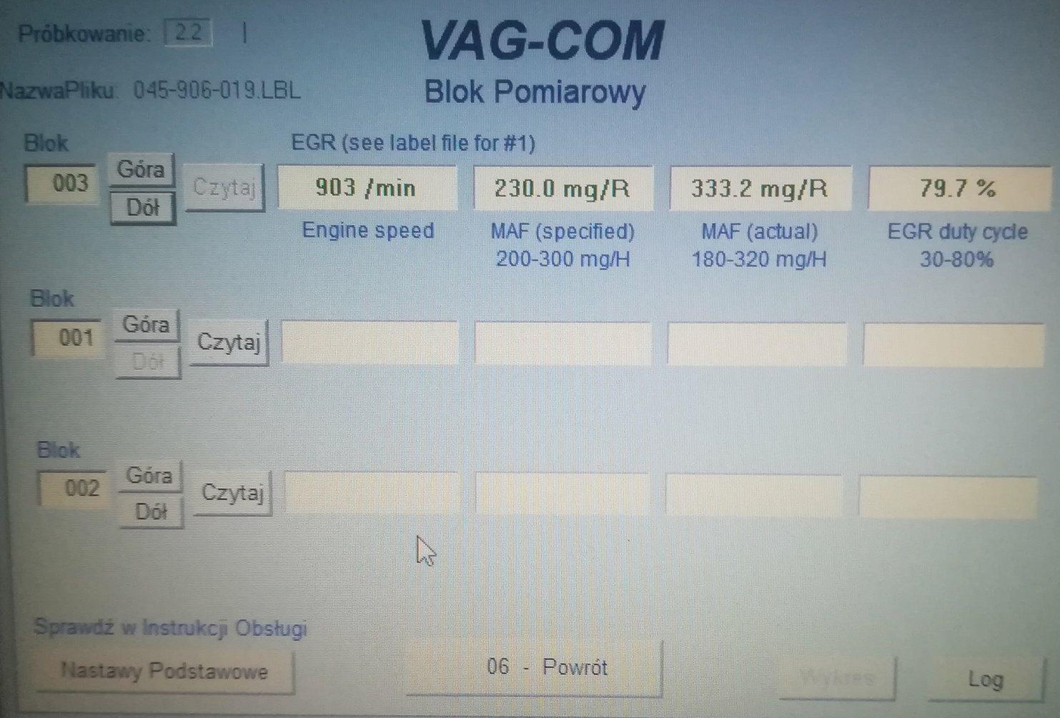

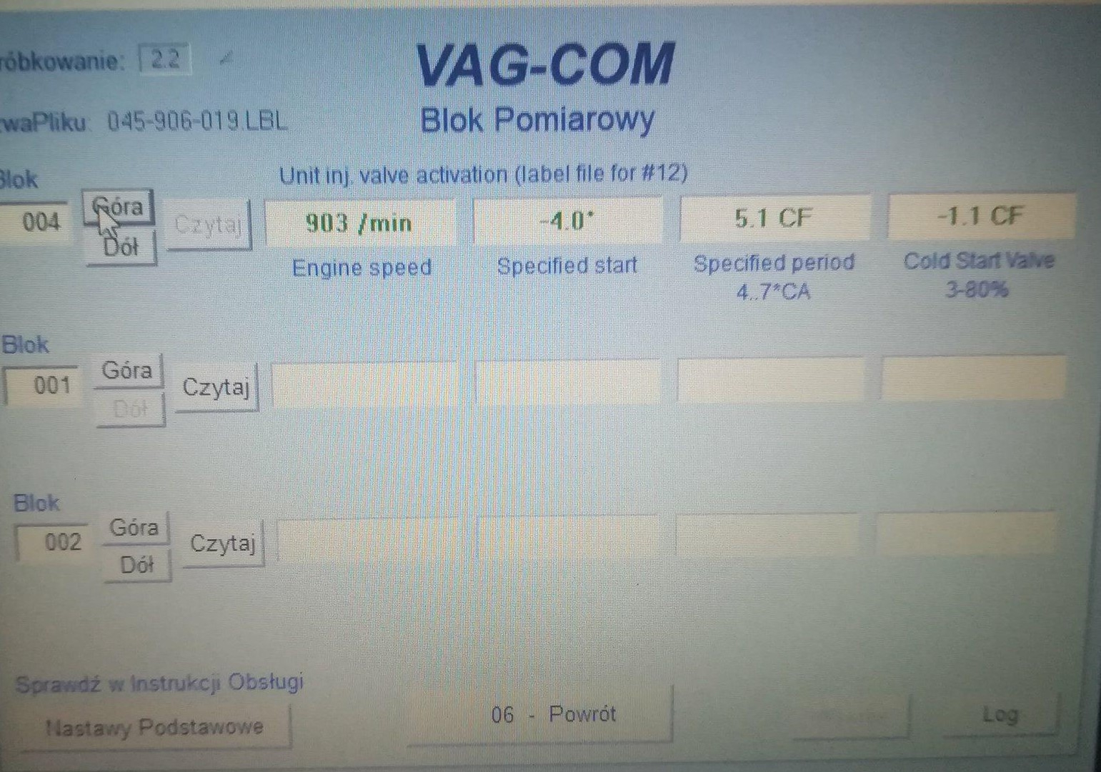

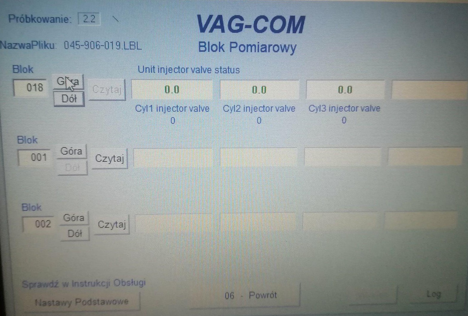

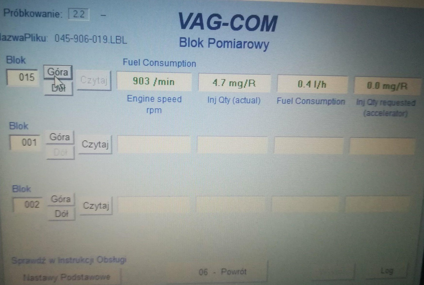

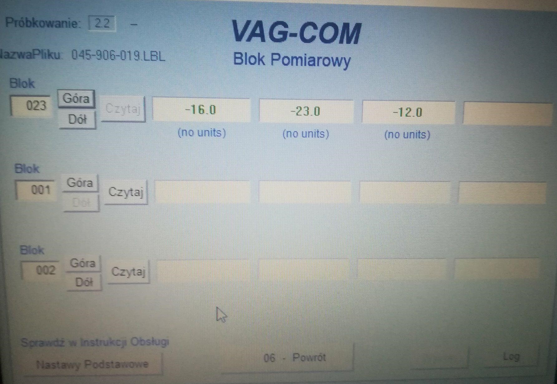

    Zacząłem bawić się w Vagu i tu prośba do Was. Może ktoś zauważy coś nie tak we wskazaniach komputera.
    Z góry dziękuję za pomoc.
    Seat Arosa 1.4 TDI AMF - Trudności z odpalaniem po dłuższym postojuSeat Arosa 1.4 TDI AMF - Trudności z odpalaniem po dłuższym postojuSeat Arosa 1.4 TDI AMF - Trudności z odpalaniem po dłuższym postojuSeat Arosa 1.4 TDI AMF - Trudności z odpalaniem po dłuższym postojuSeat Arosa 1.4 TDI AMF - Trudności z odpalaniem po dłuższym postojuSeat Arosa 1.4 TDI AMF - Trudności z odpalaniem po dłuższym postojuSeat Arosa 1.4 TDI AMF - Trudności z odpalaniem po dłuższym postojuSeat Arosa 1.4 TDI AMF - Trudności z odpalaniem po dłuższym postojuSeat Arosa 1.4 TDI AMF - Trudności z odpalaniem po dłuższym postojuSeat Arosa 1.4 TDI AMF - Trudności z odpalaniem po dłuższym postoju
    Logi statyczne:
