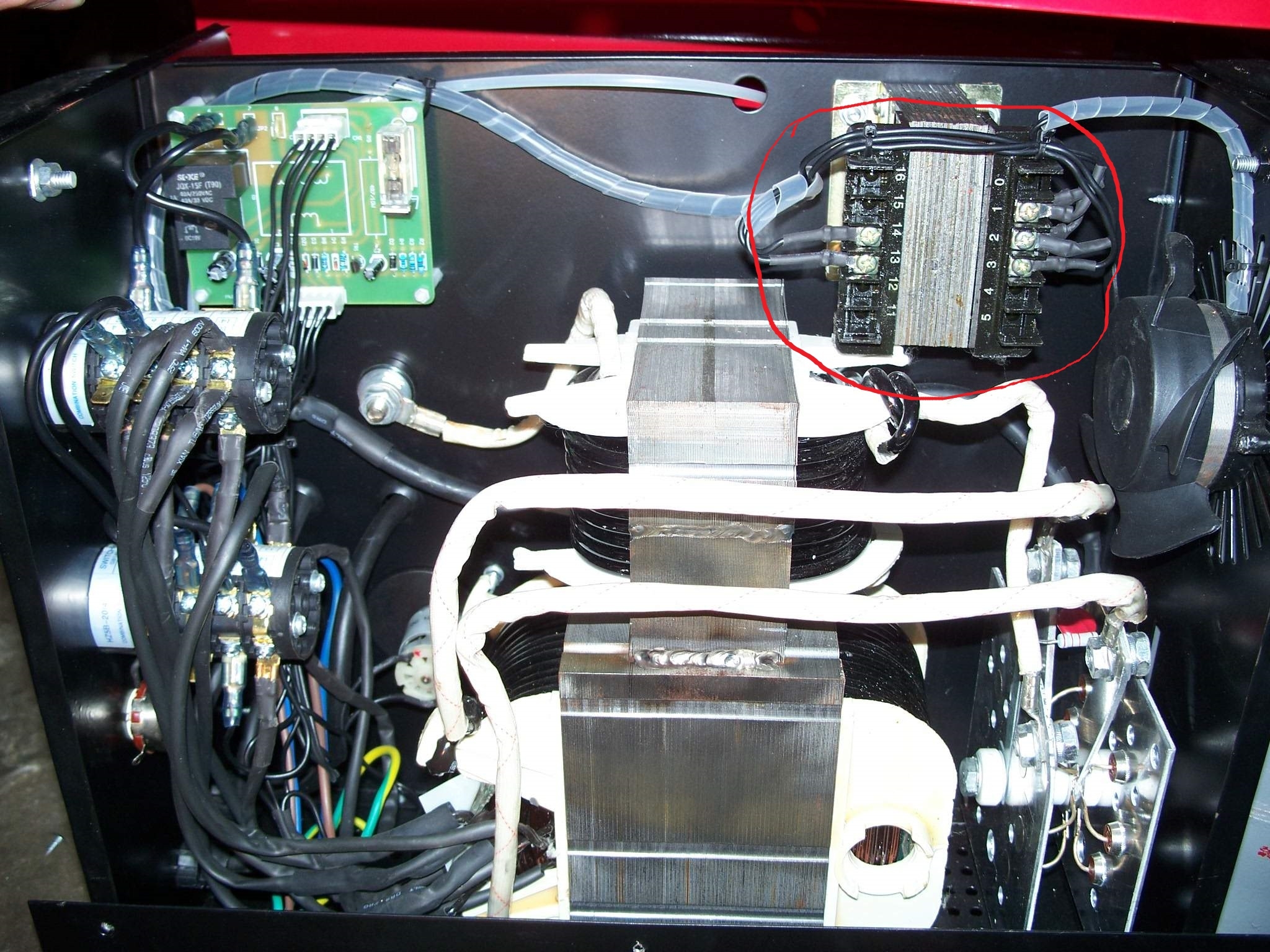

    Witam Szanownych Forumowiczów.
    Czy miał ktoś styczność ze spawarką mig jak w temacie?
    Potrzebuję schemat, lub informację, jakie jest napięcie wtórne na transformatorze zaznaczonym na zdjęciu.
    Dziękuję za odpowiedź.

    mgalusza
    Problem rozwiązany - 24V.
