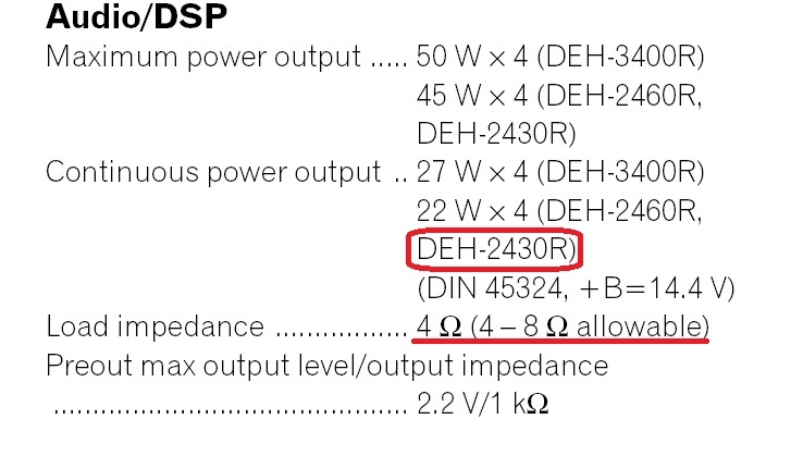

  • #3 17216001
    antares2000
    arturavs napisał:
    Impedancja, a rezystancja to dwa różne pojęcia
    znam różnicę między impedancją a rezystancją
    arturavs napisał:
    Zobacz w instrukcji radia głośniki o jakiej impedancji można podłączyć.
    Jak Te będą w zakresie obsługiwanym przez radio to podłączaj
    moje radio to Pioneer DEH-2430R, poniżej dane: czerwoną obwódką zaznaczyłem mój model
    Audi 80: Czy mogę zamontować głośniki 3 Ohm zamiast 4 Ohm?
    Od razu mam jeszcze jedno pytanie. Z danych wynika że moc mojego radia to 22Wx4. Co to dokładnie oznacza? Czy to można odczytać w ten sposób, że mogę podłączyć głośniki o mocy 88W? Chyba raczej nie.
    To jakiej mocy głośniki powinny być podłączone by nie przeciążyć końcówki mocy?
  • #4 17216268
    ArturAVS
    Moderator
    Głośniki możesz podłączyć i 4 x 100W. Dla wzmacniacza nie ma znaczenia moc głośników, tylko impedancja.
    Kiedyś kilku krajowych producentów zalecało stosowanie głośników ( zestawów głośnikowych-kolumn) o mocy
    2 - 3 krotnie większej niż moc wzmacniacza. Jednak za słaby wzmacniacz nie wykorzysta potencjału głośników.
    I wtedy pojawią się zniekształcenia.
    Te które pokazałeś na zdjęciu mają RMS=30W. Radio w/g danych z instrukcji ma 22W mocy ciągłej. Tak więc wzmacniacz powinien być w sam raz.
    Utrzyma kontrolę nad głośnikami. Co do do różnic impedancji, to rząd 1 oma nie ma w praktyce znaczenia.

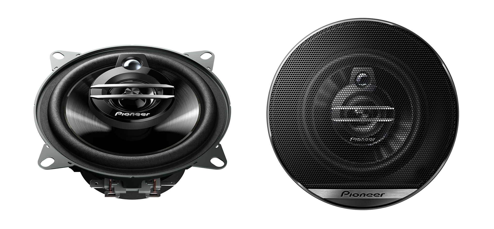

  • #5 17400866
    antares2000
    Rozwiązaniem stał sie zakup nowych głośników o impedancji 4 ohm:
    Pioneer TS-G1030F 10cm 3-drożne głośniki 210W
