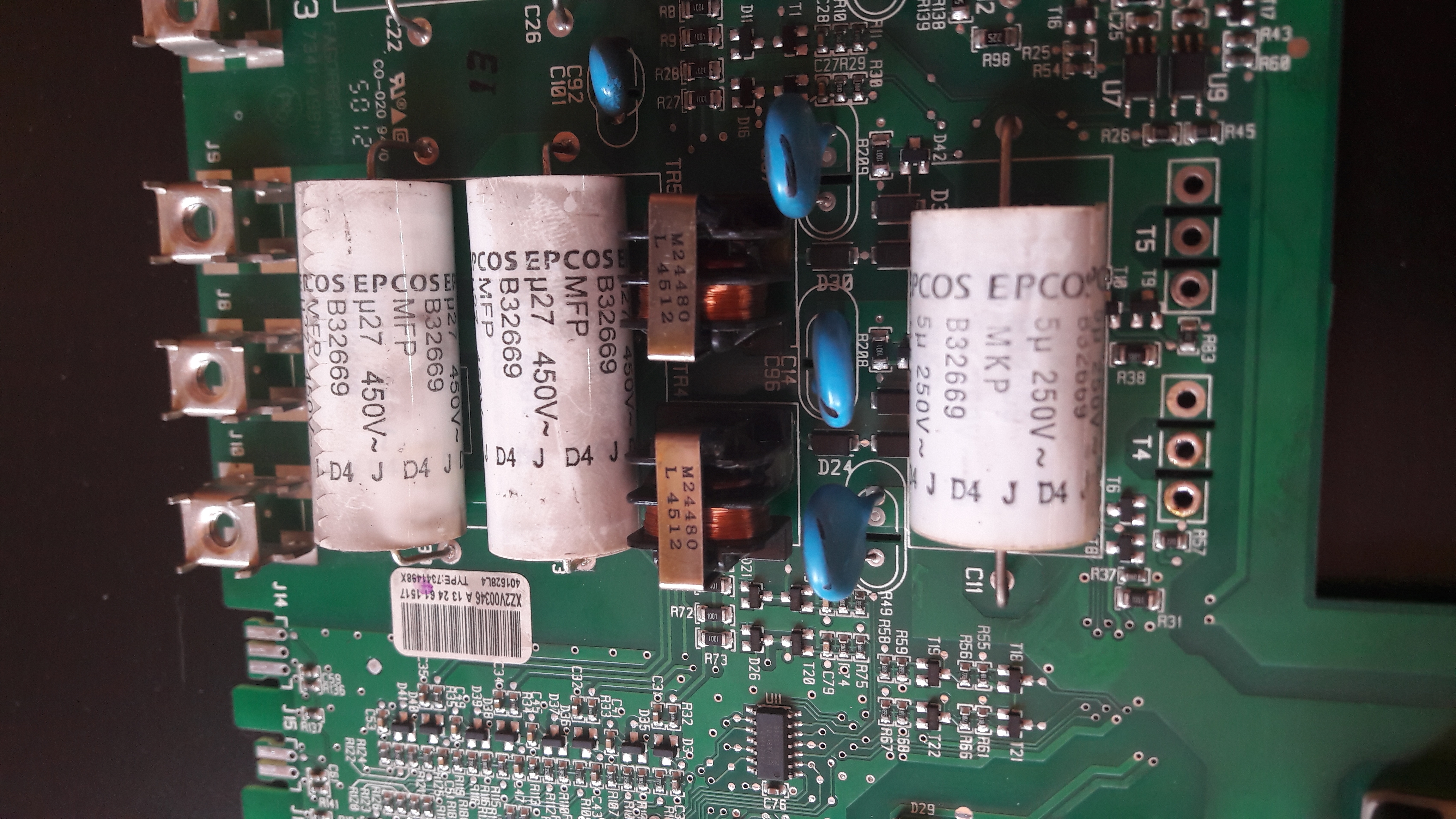

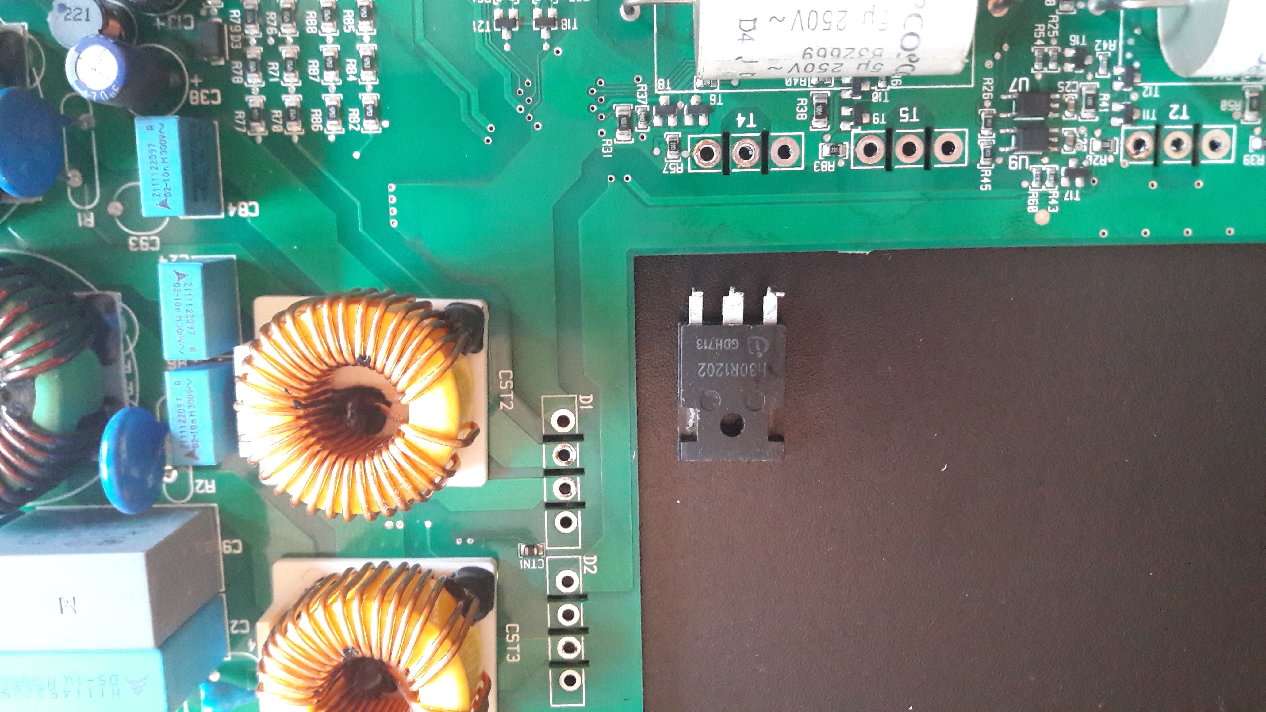

    Płyta indukcyjna spowodowała zwarcie. Rozebrałem ją i okazało się, że jeden tranzystor H30R1202 ma przebicie. Wymieniłem go na nowy oryginalny nie żaden zamiennik. Pole do którego jest przypisany zaczęło działać zwiększyłem moc z 3 do 9 i płyta ponownie spowodowała zwarcie i tranzystor znowu dostał zwarcia. Wszystkie nóżki są zwarte ze sobą. Uszkodzony tranzystor jest to ten T4.
    Poniżej zdjęcia płyty.
    Indukcja Mastercook I3D4R - T4 tranzystor H30R1202 ma przebicie Indukcja Mastercook I3D4R - T4 tranzystor H30R1202 ma przebicie Indukcja Mastercook I3D4R - T4 tranzystor H30R1202 ma przebicie Indukcja Mastercook I3D4R - T4 tranzystor H30R1202 ma przebicie
    Może jakiś pomysł, co mogło się tam jeszcze zepsuć? Jak sprawdzić induktor? Jest to zwykły napleciony drut sprawdziłem rezystancję i jest na poziomie 2.4Ω identyczne jak drugie tej samej wielkości, ale sprawne.

    Sprawdź wszystkie półprzewodniki w torze sterowania/ zabezpieczenia tranzystora T4. Często dochodzi do przebicia diod Zenera w pobliżu tranzystora mocy.

    witam,
    płyta zasilana jest z 2 faz (lewa i prawa strona palników). Szukaj we właściwym torze (L1 lub L2).
    Sprawdź kondensatory w tym torze, począwszy od tych na napięcie >230V (~305V?)
    ps.

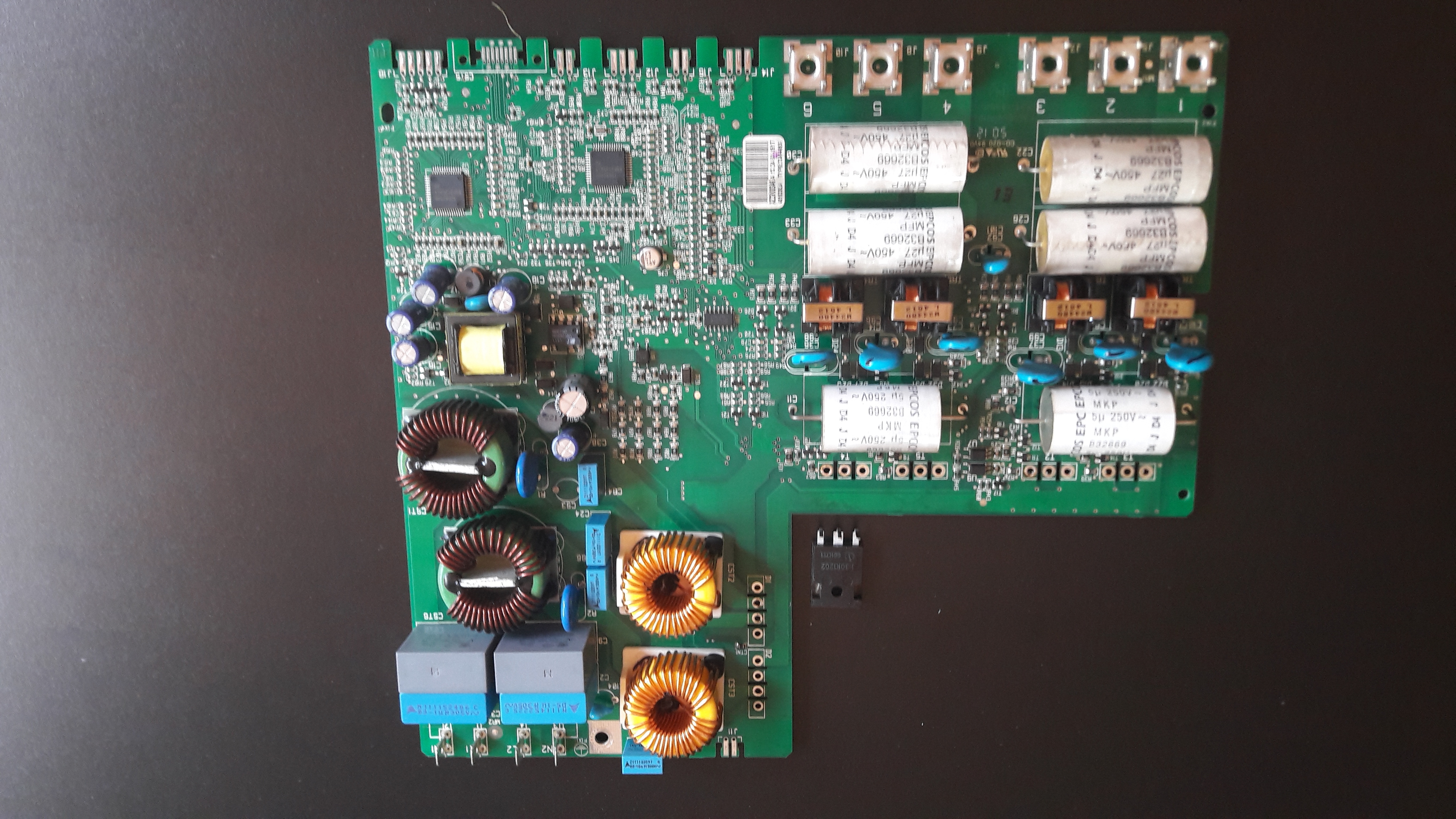

    ostatnie zdjęcie - wrzuć zdjęcie OSTRE z góry całej płyty,
    a nie pod kątem i nieostre …
    Głównie chodzi mi o okolice tego żółtego transformatorka.

    Kup oryginalny tranzystor, skoro wywaliło przy wyższej mocy to wina tylko i wyłącznie tranzystora.
    Najlepiej rozwal ten tranzystor i oryginalny, który padł - porównaj czy w środku są takie same.

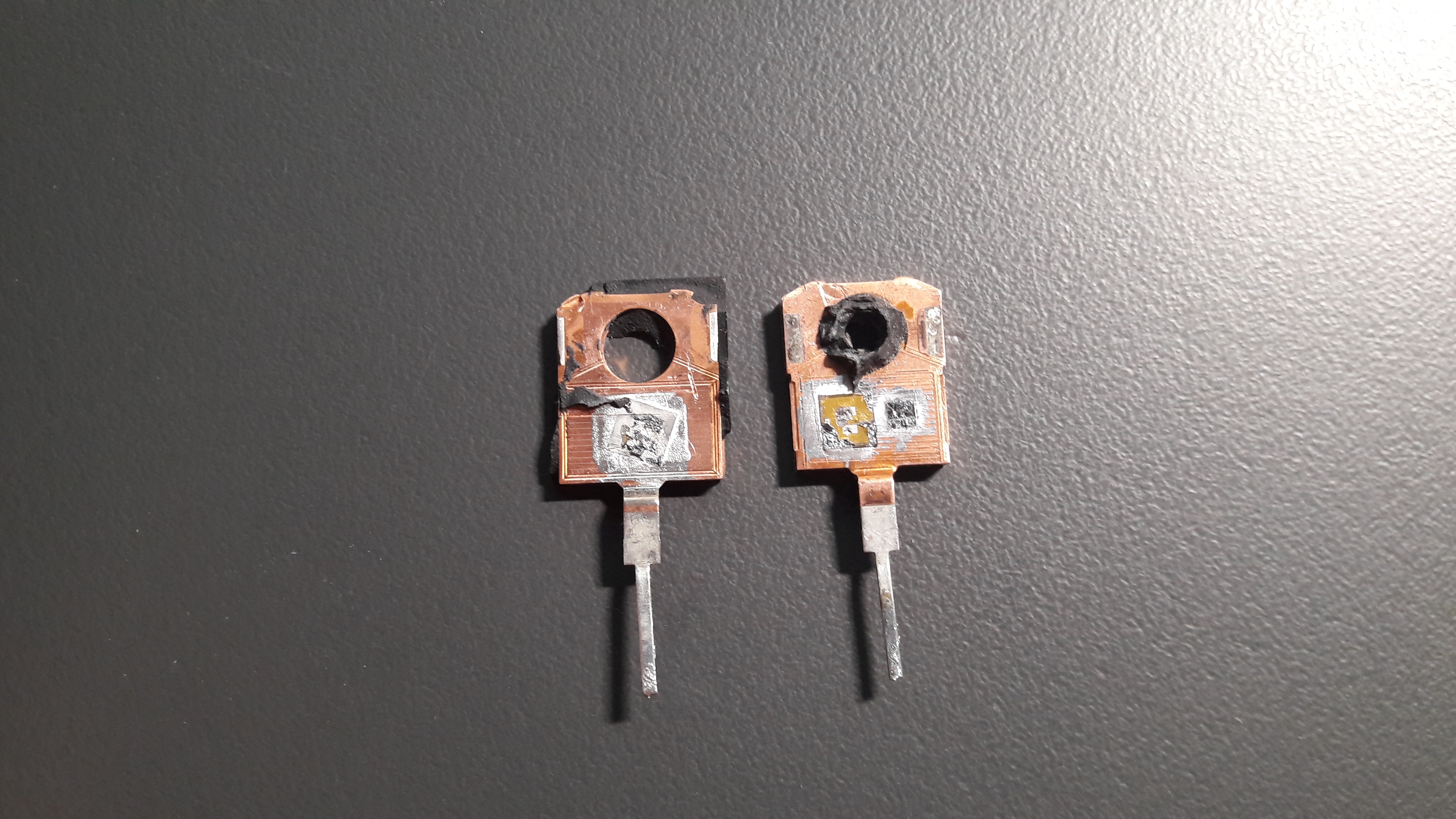

    Najbardziej to mi pasuje. Kupiłem na all.... jeden z najdroższych ale według mnie to chińszczyzna. Rano już je rozbiłem zdjęcie poniżej ten po lewej oryginalny ten co kupiłem po prawej. Z drugiej strony jakby nie było żadnego problemu to już na samym początku nie powinien uszkodzić się tranzystor :)
    Dzisiaj nie bardzo miałem czas posiedzieć. Jutro lub pojutrze rozlutuje kondensatory, diody i wszystko sprawdzę jeszcze raz powoli oczywiście skupię się na tej jednej linij, na której zostaje uszkodzony tranzystor. Zrobię również lepsze zdjęcie z góry.
    Mam jeszcze pomysł aby przełożyć na tą linię jeden oryginalny z innej. Jeszcze mam jedno pytanie tranzystory są podklejone takim czymś zielonym rozumiem, że to jest pasta termo-przewodząca ale blokująca przed zwarciem?
    Czytałem jeszcze o jakimś podłączeniu przez grzałkę do celów sprawdzenia aby nie przepalać tranzystorów. Może mi ktoś wyjaśnić o co z tym chodzi? Indukcja Mastercook I3D4R - T4 tranzystor H30R1202 ma przebicie

    Z ali to jest loteria, kupiłem od dwóch dostawców po tej samej niskiej cenie, jedne oryginały a drugie podróbki. To można łatwo rozpoznać po samych nogach (w podróbkach cienkie lutowane) oraz po rozwaleniu plastiku z tranzystorów i porównanie rdzenia. Mam te same co Ty i u mnie tak samo je wywalało, bo podróby. Oryginały wyglądają tak, że napis mają w takiej ramce (tak mi się zdaje, że to znak rozpoznawczy, i mają grube nogi, lekkie zgrubienie na bok, gdzie nogi się zwęższają )
    Ten model grzeje impulsowo na pełnej mocy, więc ustawienie poziomu 1 obciąża tranzysotry tak jak w innej płycie o pracy ciągłej na poziomie 9.
    Możesz tam wsadzić zamienniki H30R120/1202/1203/1353, inne oznaczenie to początek IHW zamiast H
