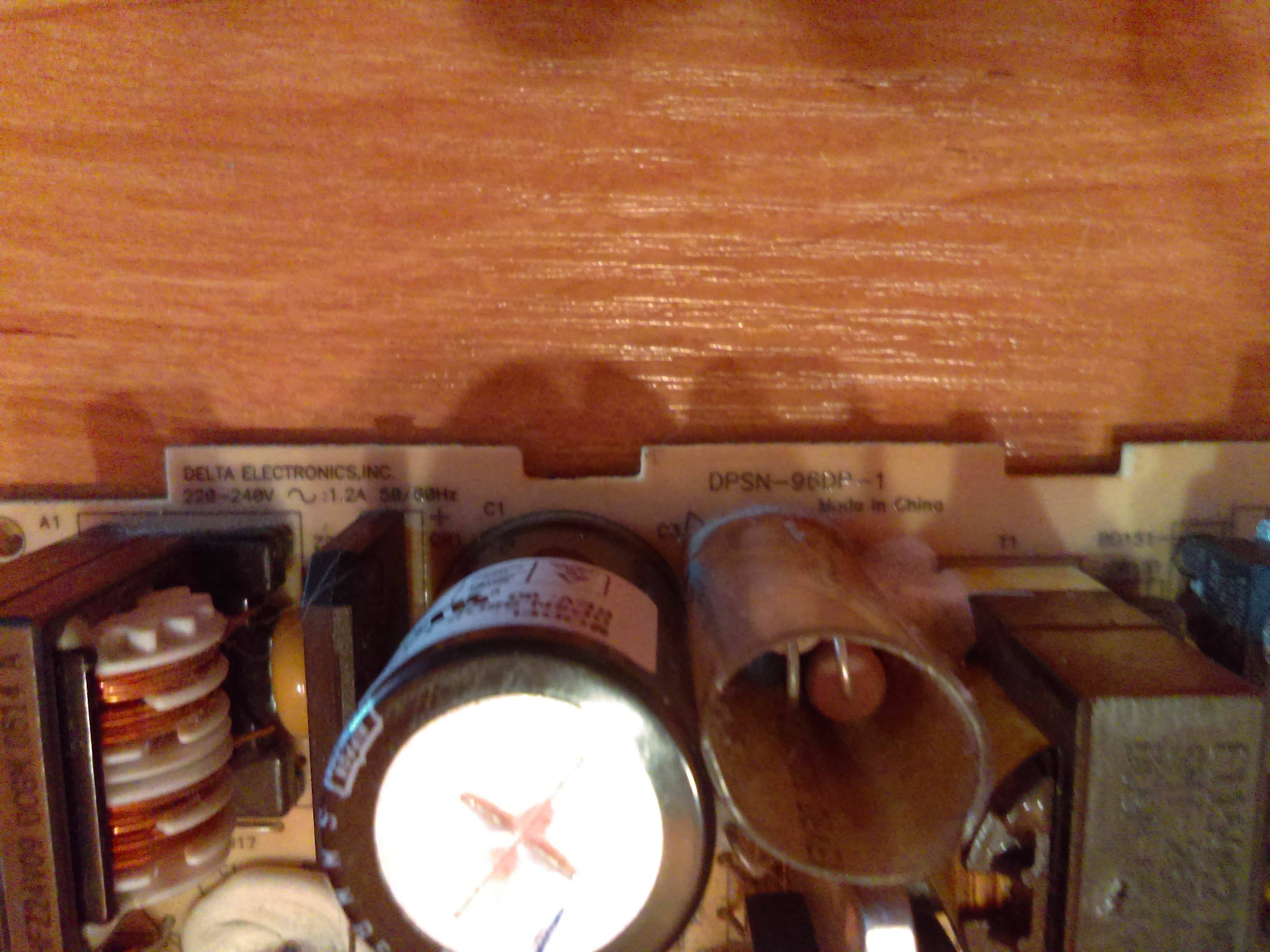

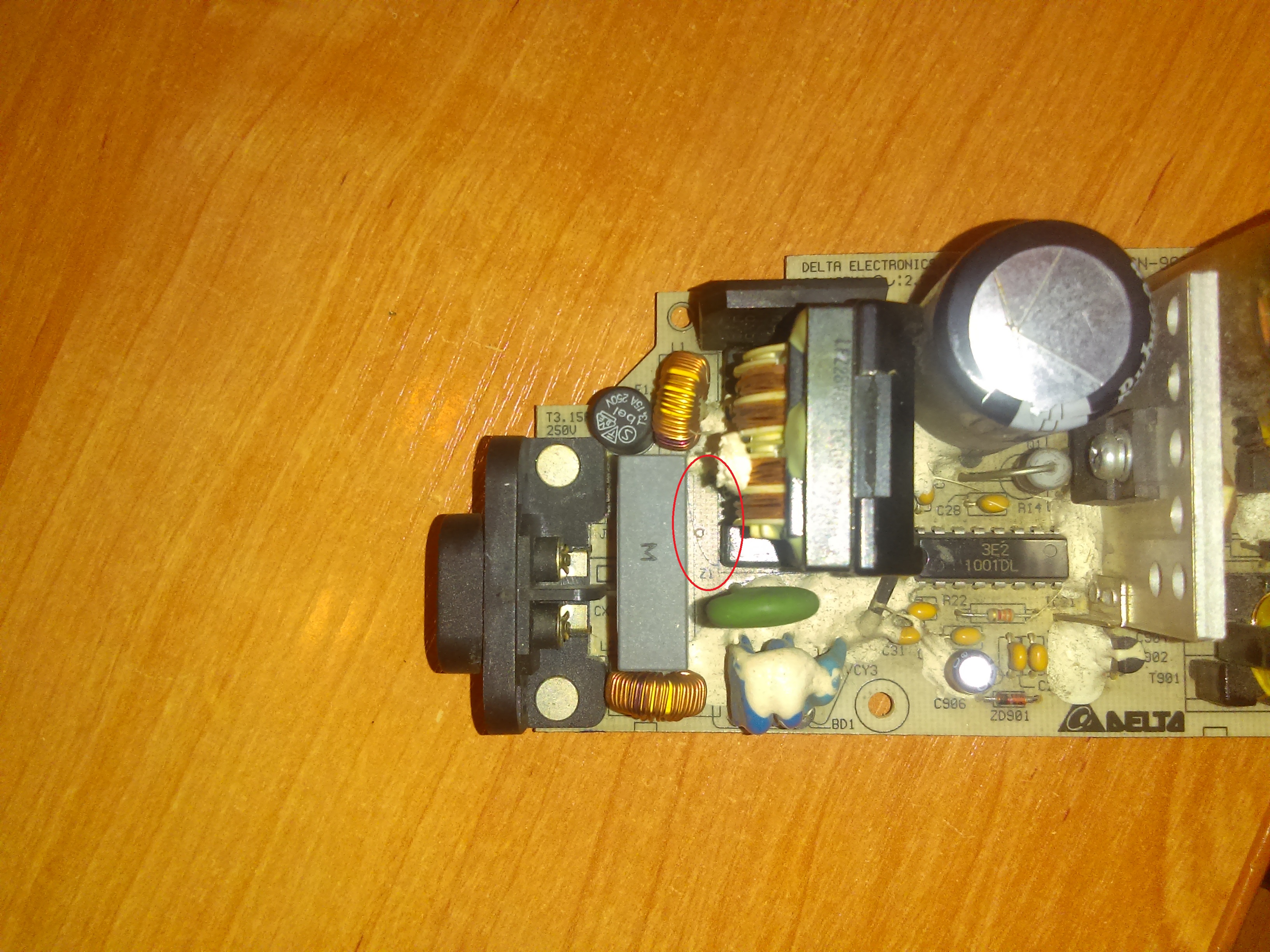

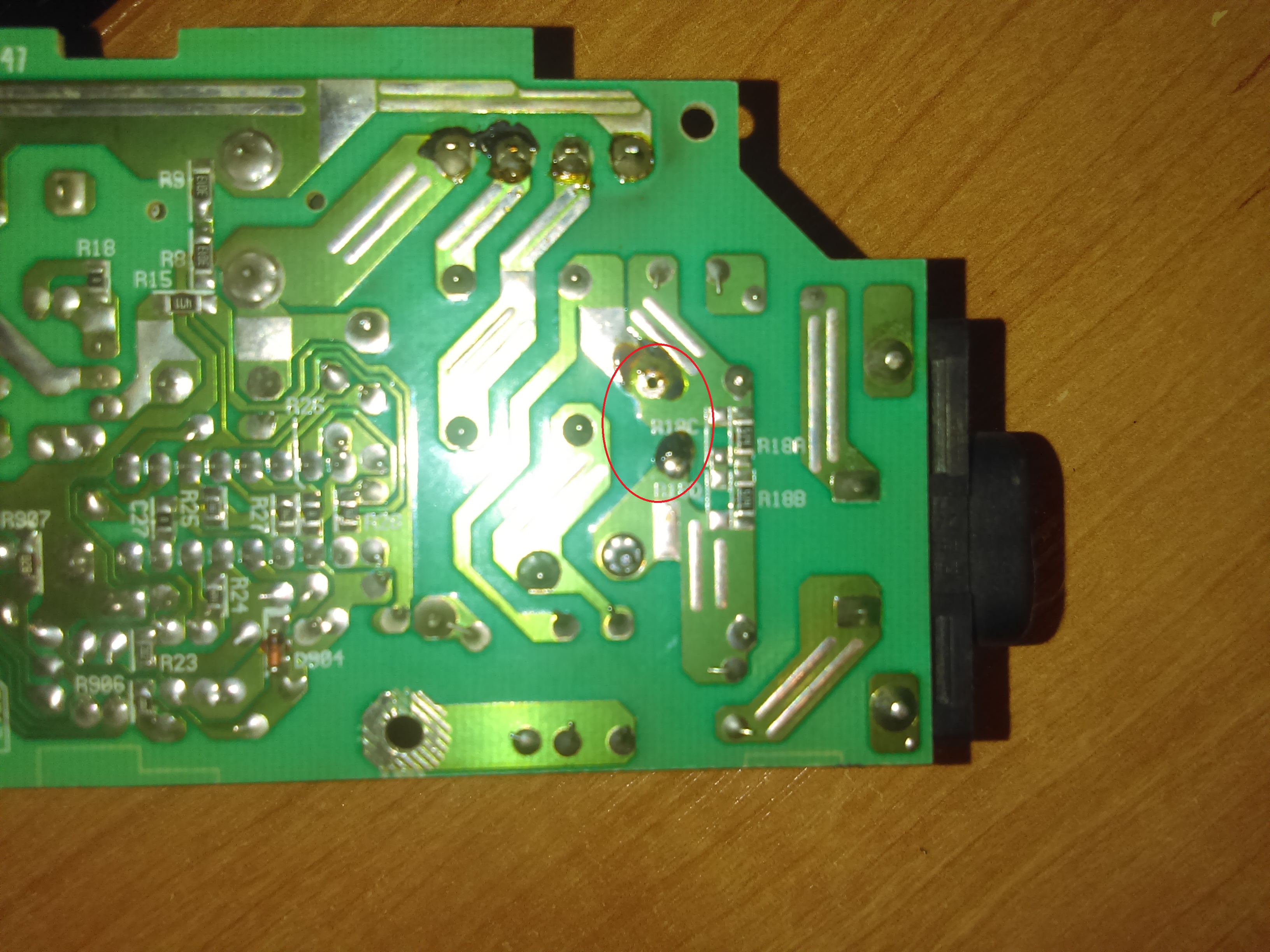

posiadam konsolę xbox original (classic), po podłączeniu zasilania płyta główna uruchamia się, ale nie uruchamia się dysk twardy.
Sprawdziłem zasilanie na molexie, 12 v jest natomiast zamiast 5v mam tylko 4 v.
Wymieniłem kondensatory na linii 5v, lecz nadal jest za niskie napięcie ?
Na kondkach jest 5 v, natomiast na tranzystorze jest 4.04v pytanie o PHP45N03LTA czym można zamienić ?
Najchętniej w rozsądnych pieniądzach kupię drugi zasilacz.
Ktoś coś ?
Drodzy koledzy mam drugi zasilacz, który mógłby załatwić sprawę.
Kupiłem z konsolą, ale brak elementu o oznaczeniu Z1 (załączam zdjęcia)
Kondensator 470uF 250v do wymiany i widać, że ktoś ruszał mostek.
Kto pomoże jaki to element, dziękuję.
