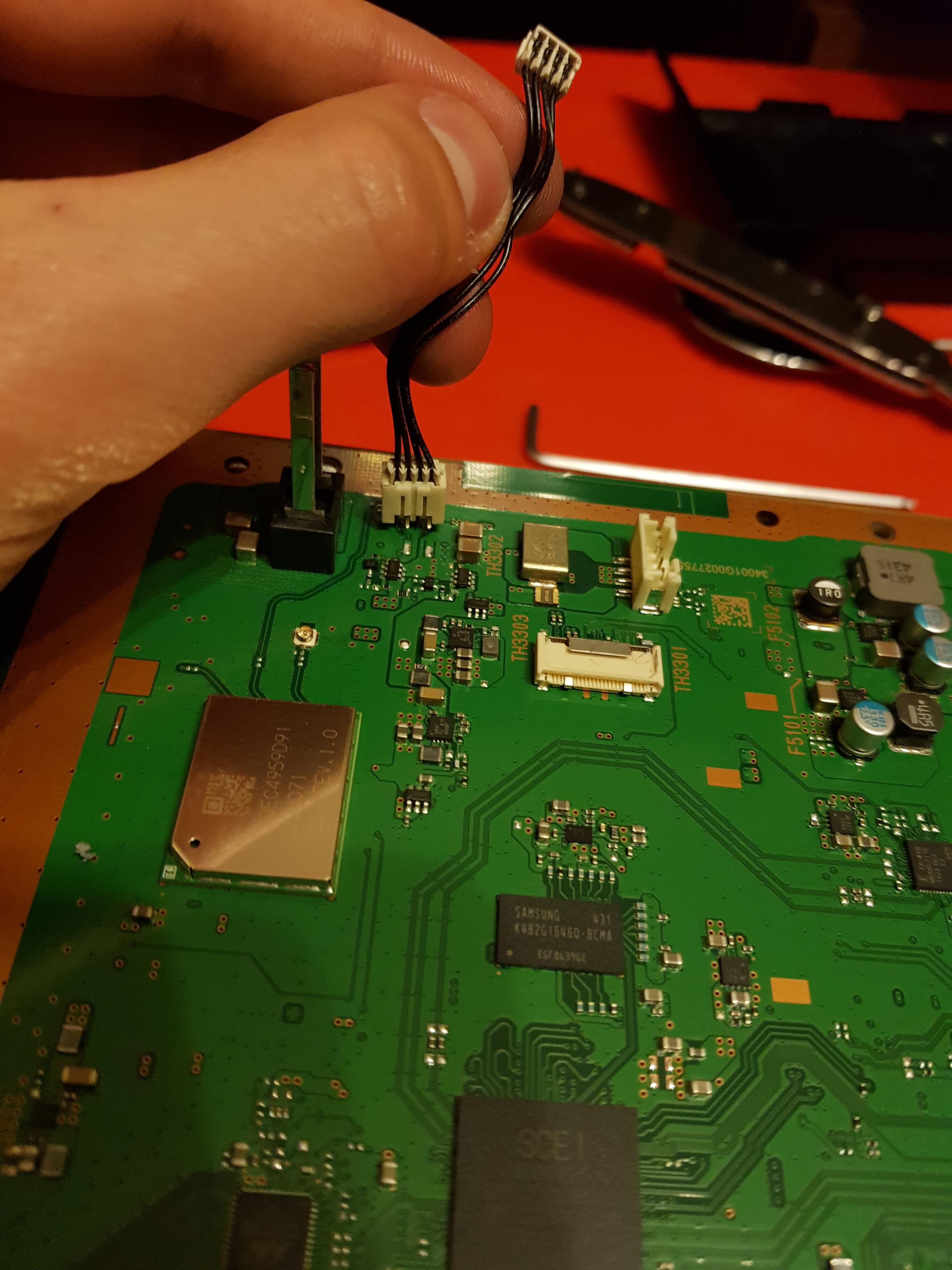

    Cześć,
    Podczas wyjmowania bocznego złącza (te które łączy zasilacz z płytą główną) z zasilacza urwalem te srebrne druciki - te które siedzą w bocznym złącz, A powinny w płycie głównej razem z gniazdem (screen nr 1) z płyty głównej. Moje pytanie brzmi
    Jak to najkorzystniej naprawić bądź wymienić. Czy one były zlutowane? Jeśli tak to czy cyna będzie odpowiednią do ich ponownego połączenia? Może czymś sklejone?

    Wystarczy tylko przylutować, widać tam nawet miejsca z których zostało wyrwane gniazdo, najlepiej zlutować lutownicą kolbową albo stacją lutowniczą. Możesz też odciąć ta kostkę i kabeklki przylutować bezpośrednio do płytki.

    Tylko polutuj to dobrze bo to złącze od zasilacza, żebyś kabelków nie pomylił.
  • #5 17216007
    Mejden159
    Odpowiedni druciki do odpowiedniej ścieżki na płycie głównej?
