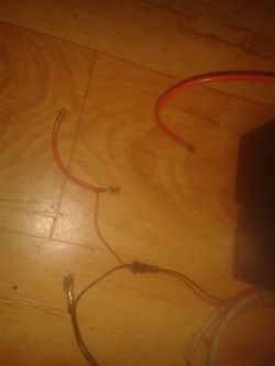

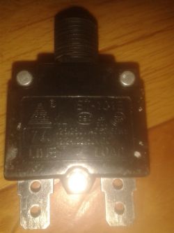

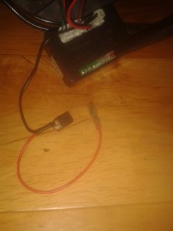

    Witam serdecznie.
    Czy znajdzie się osoba która mogła by mi powiedzieć jak ma być podłączone okablowanie w hulajnodze elektrycznej... Niestety marka jest mi nie znana... Natomiast:
    silnik 120W 24VDC
    2xakumulator 12V 4,5Ah Model:SW-1245-A
    oraz poniższe
    Podłączenie okablowania w hulajnodze elektrycznejPodłączenie okablowania w hulajnodze elektrycznejPodłączenie okablowania w hulajnodze elektrycznejPodłączenie okablowania w hulajnodze elektrycznejPodłączenie okablowania w hulajnodze elektrycznejPodłączenie okablowania w hulajnodze elektrycznej
    Niestety nie mam pojęcia wogóle jak powinno być wszystko podłączone... Z góry bardzo dziękuję za pomoc.
    Pozdrawiam serdecznie

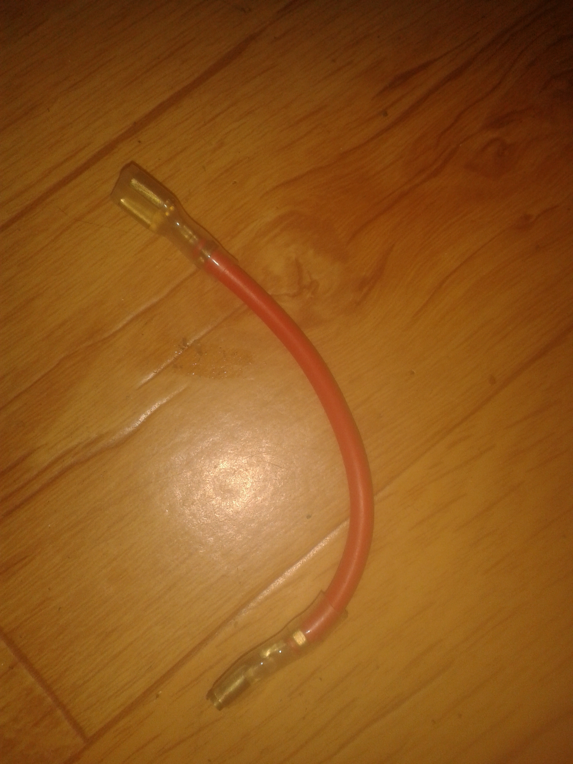

    Kolego ostatnio jest tyle słonecznych dni a Ty robisz zdjęcia przy słabym oświetleniu i to z lampą.
    1 fotka - ?
    2 fotka - przełącznik
    3 fotka - sterownik?? nie czytelne ewentualne opisy na obudowie
    4 fotka - jw??
    5 fotka - kabelek (bardzo pomocne zdjęcie :) )
    6 fotka - kabelki podłączone do...
    Może ten opis pomoże Ci zrobić zdjęcia bardziej dla nas czytających czytelniejsze, o jakości już wspomniałem wyżej.

    Z góry przepraszam za jakość zdjęć.
    Na pierwszym zdjęciu wydaje mi się,że jest to bezpiecznik 10 A
    Na drugim jest przełącznik. Charge/Off/On
    Co do trzeciego zdjęcia racja jest to sterownik.lecz zostają wejścia Battery + i - reszta podłączeń jest nieruszana..
    Na czwartym zdjęciu podłączony do sterownika gniazdo od zasilacza
    Piąte to poprostu chciałem żeby wszystkie części były pokazane
    Szóste zdjęcia... Dwa akumulatory podłączone do siebiedo kabli dołączone są światła LED

    Widzę, że na lepsze zdjęcia nie mam co liczyć... eh
    4 zdjęcie kabelek od gniazda podłącz do 2 zdjęcie np strona lewa
    6 zdjęcie minus akumulatora podłącz do 3 zdjęcie - Battery
    6 zdjęcie plus akumulatora podłącz do 1 zdjęcie strona obojętna
    1 zdjęcie druga strona za pomocą kabelka 5 zdjęcie podłącz do 2 zdjęcie środek
    No i na koniec (chyba brakuje drugiego kabelka jak na 5 zdjęcie) 2 zdjęcie ostatni wolny do 3 zdjęcie + Battery.
    Gdyby pozycję Charge i ON były zamienione to należy zamienić miejscami skrajne kable.
    UWAGA nie ponoszę odpowiedzialności za ewentualne błędy i szkody ze względu na jakość zdjęć.
