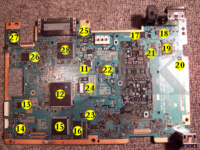

    1. W zależności od tego, czy konsolka posiada laser 400B czy 400C należy zmierzyć obie cewki (focus, tracking)(patrz załącznik). Na załączonych pliczkach znajdują się zaznaczone punkty w których trzeba ten pomiar wykonać. Opór powinien wynosić 4-5 ohm. Jak więcej tym lepiej. Jeśli któraś z cewek ma poniżej 4-5 ohm oznacza to, że najprawdopodobniej zaczyna padać i trzeba się będzie przygotować na wymianę laserka. Aby temu zapobiec stosuje się w konsolach v9 v10 v11 RomeoMOD (o tym później) ponadto w konsoli v9 dodatkowo stosuje się zabezpieczenie znane z ps2two tzw. sumeonefix.
    2. Następnie należy zlokalizować układ LA w konsoli (patrz załączniki). Jest to najbardziej prawdopodobna przyczyna uszkodzenia lasera w "dużej" konsoli przy czym ona zazwyczaj się sama pali. Układ ten jest stosunkowo niedrogi w porównaniu z innymi rzeczami. W każdym modelu konsoli, gdzie indziej jest umiescowiony.

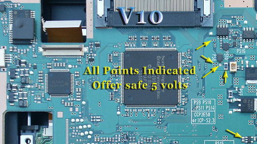

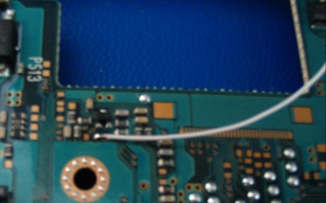

    3. Przy konsolach v9 v10 v11 powinny być zastosowane zabezpieczenie układu sterującego LA czy tzw. RomeoMOD. Polega on na tym że układ LA jest zasilany napięciem 5V (które w zupełności wystarcza do prawidłowej pracy laserka) zamiast 12V - poprostu jest bezpieczniej dla układu. Wyknuje się je w następujący sposób:
    - 17 nużkę układu LA odlutowujemy i podnosimy do góry i łączymy z odpowiednim pounktem na płycie (załącznik). W konsoli v10 w załączniku pokazane są alternatywne złącza 5V

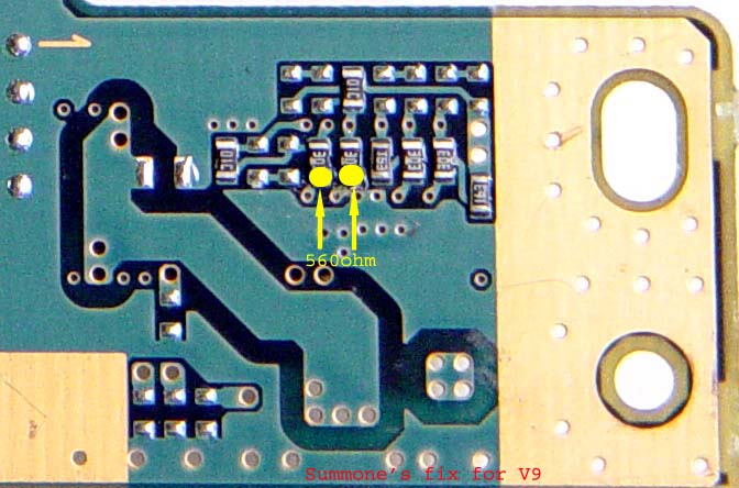

    4. Ponadto w konsoli v9 powinno być zastosowane zabezpieczenie sumeone-fix, czyli nic innego jak rezystor (limiter) przylutowany w odpowiednim miejscu na płycie (załącznik). Chroni cewkę trackingu przed spaleniem.

    Pozdrawiam. Życzę powodzenia. UWAGA: W załącznikach pokazujących płytę główną konsoli układ LA jest zaznaczony cyferkami 27 i 16.

    Romeo MOD to prosty fix napieciowy, odcina 12V by podlaczyc bezpieczne 5V, napiecie to w zupelnosci wystarczy do odczytu plytek a i najwazniejsze chroni laser...
    MOntaz polega na podniesieniu 17 nozki ukladu LA6508 a nastepnie dolutowanie kabelka do podniesionej nozki i do punktu w ktorym znajduje sie bezpieczne 5V.
    Zdjecia dla konsolki V10-v11: załacznik v10_1.jpg
    podlaczenie do 5V: załącznik v10_2.jpg
    Romeo mod dla modelu V9: załącznik v9_5v.jpg

    Pomyliłem sie z oznaczeniem układu LA jest on zaznaczony cyferką 16 na płycie głównej już jest to poprawione. Sorki za wpadkę:)

    Co do SummeoneFix to musze wlutować SMDka między te dwa rezystorki(zaznaczone żółtymi kropkami na zdjęciu) SMD 30KOHM, czyli poprostu połączyć je w szereg razem z tym 560KOHM??
