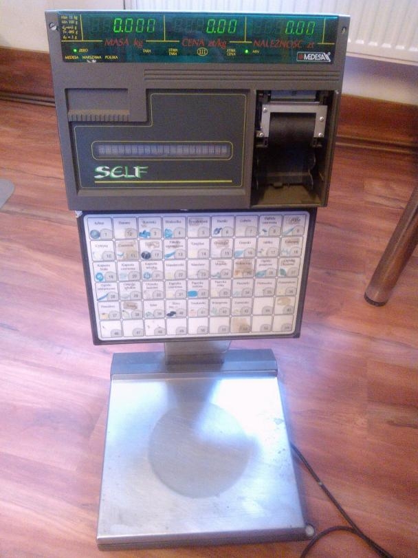

    Ktoś się zna może na tej wadze elektronicznej? Jakim kablem to podłączyć pod komputer, jaki program jest potrzebny do obsługi, jak to wygląda z zaprojektowaniem nowej etykiety, załącze zdjęcia jak to wygląda w realu. Mam zlecone coś zrobić, wykorzystać tę wage, odgórnie od Szefa i przyznam że nie mam bladego pojęcia jak ten temat ugryźć... instrukcje obsługi znajduję, ale to wiele rodzajów tj modeli istnieje z tej firmy wag elektronicznychJak podłączyć i obsługiwać wagę medesa CAT-5/S? Projektowanie etykiet.Jak podłączyć i obsługiwać wagę medesa CAT-5/S? Projektowanie etykiet.Jak podłączyć i obsługiwać wagę medesa CAT-5/S? Projektowanie etykiet.

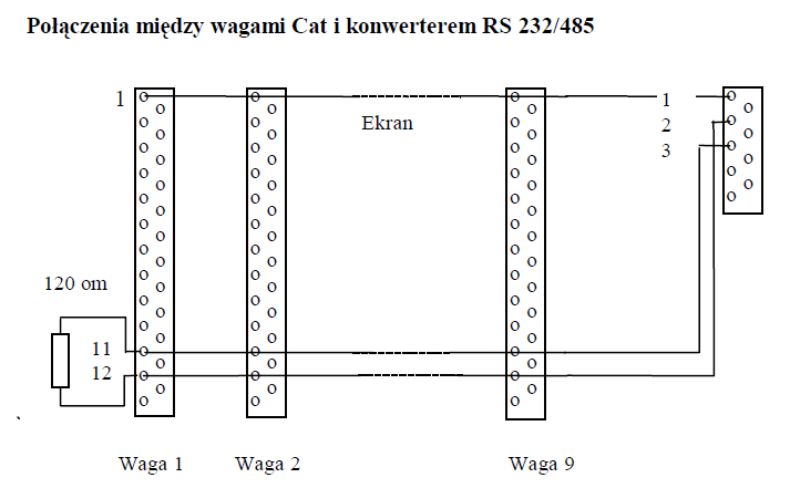

    badyl00 napisał:
    Kabel i komputer z RS232 lub przejściówka USB-RS232.
    Nie wprowadzaj w błąd, skoro nie wiesz na pewno.
    Jest to RS485.
    Pokazane podłączenie konwertera na zdjęciu tyczy się oczywiście oryginalnego, jaki był dostarczany do wag.
    Do programowania towarów, nagłówka i innych rzeczy jest program.
    Można to zrobić także " z ręki " mając odpowiednią nakładkę na klawiaturę.
    Komunikacja z PC w dzisiejszych czasach tylko poprzez konwerter 232<->485 [ dawniej za pomocą karty Medbus ].
    Nie każdy obecnie kupiony konwerter współpracuje z tym " starym " programem.
    W podanym linku wyżej jest wszystko co potrzeba.
