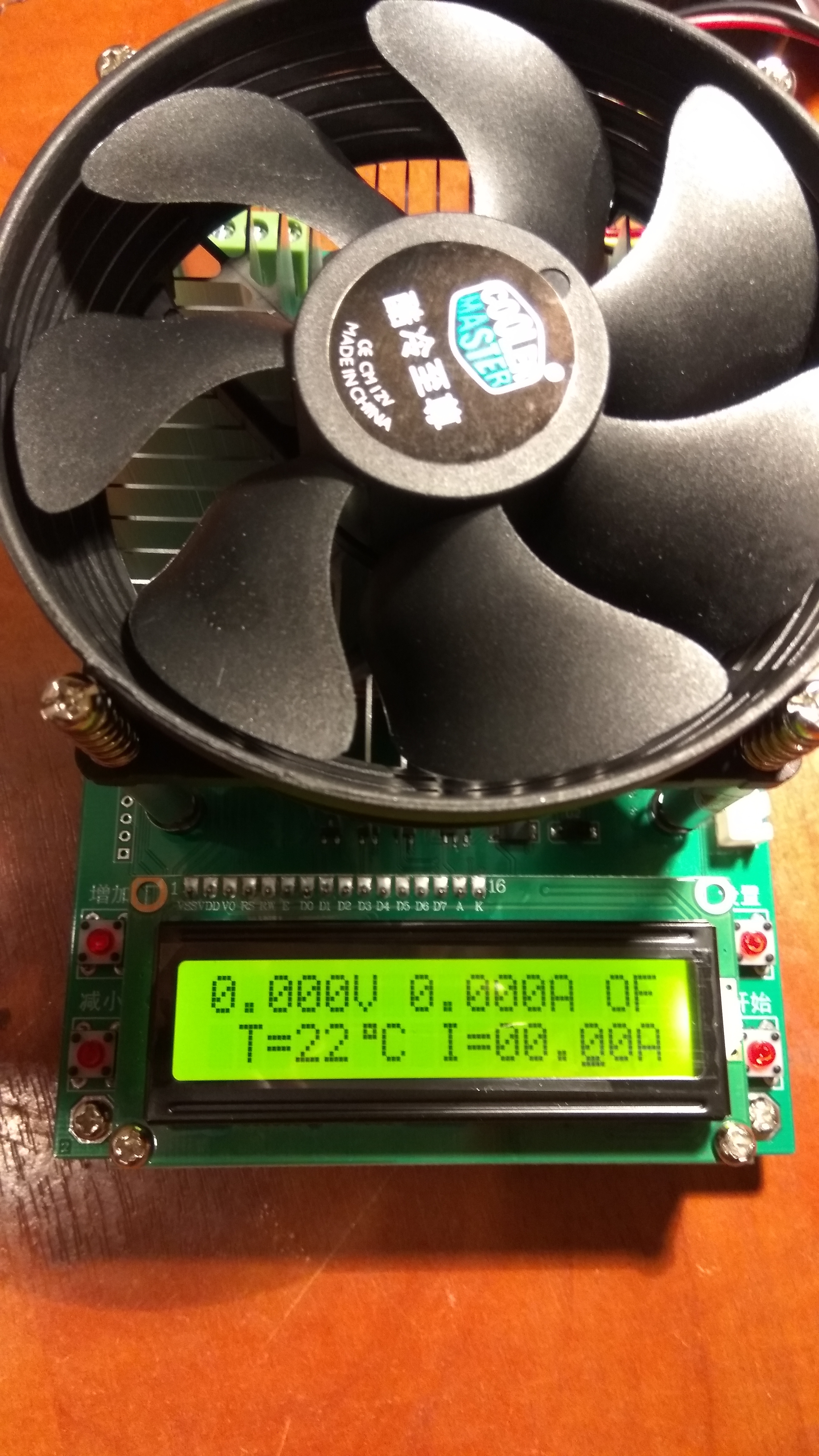

  • Witam. Było już kilka tematów o obciążeniach, ale nigdy o takim modelu, więc może kogoś zainteresuje. Całe urządzenie powstało na bazie chińskiego modułu, który wybrałem ze względu na budowę mechaniczną . Chodziło mi o to, żeby dało się oddzielić wyświetlacz od reszty modułu i zapakować całość do jakiejś obudowy. Sam moduł jest bardzo porządnie zrobiony, czysty montaż, wszystko ładnie rozplanowane, elementów jest niewiele, bo całością steruje mikroprocesor.
    Wyświetlacz jest "standardowy" 2*16 znaków z podświetleniem, w oryginale był na listwie goldpinów i dlatego mogłem go zdjąć. Wyświetlacz pokazuje następujące parametry w górnym wierszu: napięcie mierzone, prąd płynący przez obciążenie oraz wskaźnik on-off, a w dolnym do wyboru: czas pomiaru, temperaturę tranzystora, moc pobieraną - W lub energię Ah . Dalej jest pole, na którym ustawiamy prąd obciążenia i napięcie, przy którym ma się zakończyć test (dot. akumulatorów).
    Wszystkie części poza obudową miałem w zapasach i tak powstało gotowe urządzenie jak na zdjęciach. Niestety jest trochę połączeń i nie wygląda to najlepiej .Obudowa Z17 jest może trochę za duża, ale mogłem swobodnie rozmieścić wszystko i mam już zasilacz w takiej obudowie, więc powstała fajna "para". Od spodu zrobiłem dodatkowe otwory + wysokie nóżki i nie ma problemu z przegrzewaniem. Obciążenie jest całkiem dokładne "dla amatora", sprawdzone miernikiem klasy Unit-Mastech, wartości są takie same.
    Dla własnej wygody zastosowałem kilka różnych gniazd: mini USB, mikro USB, dc jack oraz dwa zaciski laboratoryjne do większych prądów. Urządzenie jest bardzo użyteczne i już kilka razy sprawdzałem zasilacze od różnych (głównie przenośnych) urządzeń. Więcej szczegółów widać na zdjęciach.
    Obciążenie elektroniczne 150 W na bazie chińskiego modułuObciążenie elektroniczne 150 W na bazie chińskiego modułuObciążenie elektroniczne 150 W na bazie chińskiego modułu

    Na zdjęciu wnętrza widać, że urządzenie umożliwia pomiar napięcia obciążanego źródła w układzie czetroprzewodowym. Na przednim panelu chyba nie uwzględniłeś tej możliwości... Dlaczego?
    Przy dużych prądach pomiar napięcia na zaciskach zasilacza, a nie obciążenia, to podstawa...

    Dlaczego kabelki przy gnieździe zasilania zamienione? Niebieski do brązowego, a brązowy do niebieskiego ;)

    Właśnie wczoraj myślałem czy projektować jakąś obudowę i drukować na drukarce 3D czy po prostu coś szukać z gotowych, a tutaj podane niemal na tacy.
    Odnośnie tematu pomiaru czteroprzewodowego to tutaj zgodnie z tym co napisał kolega zgierzman w pełni się z nim zgadzam, warto to wykorzystać bo przy większych prądach będzie takie rozwiązanie jak jest teraz wprowadzać błędy.
    Przyczepię się jeszcze do braku osłonek konektorów na włączniku 230V. Wiem że układ jest zamknięty w obudowie ale nawet w takim sprzęcie powinno się takich praktyk unikać. Powinno to być zaizolowane lub osłonięte aby przez przypadek się za to nie złapać (np. podczas modernizacji itp.).
    Teraz może trochę odbiegnę od tematu samej konstrukcji kolegi, a niejako przy okazji że pojawił się temat odnośnie tego sztucznego obciążenia na elektrodzie to poruszę kilka spraw z nim związanych.
    Jedno to to 150W które patrząc na zastosowany tranzystor można między bajki włożyć - ale to wiadomo chińczyków czasem ponosi fantazja ;)
    Natomiast problem jest inny jeśli chodzi o ten moduł i tutaj osoby które chcą kupić powinny mocno zwracać uwagę bo sporo jest podróbek z softem który może powodować niebezpieczne sytuacje. Przykładowo zamiast wyłączyć sztuczne obciążenie załącza je z maksymalnym prądem itp.

    Poza tym co Koledzy wcześniej wytknęli chciałbym od siebie dodać coś, co mnie zmroziło ( ;) ) od pierwszego spojrzenia na fotki.Wentylator wtłacza powietrze DO obudowy - wbrew naturalnej konwekcji ciepłego powietrza, oraz wbrew logice - ciepłe (gorące) powietrze zamiast natychmiast być wyciągane z wnętrza plastikowej obudowy (!) ogrzewa wszystko w środku zanim znajdzie ujście poprzez dolne otwory wentylacyjne...
    Może się czepiam, ale moim zdaniem odwrócenie wentylatora poprawi efekt chłodzenia.Poza tym o ile wnętrze wygląda niesamowicie schludnie (nawet pomimo breaku izolacji na gnieździe sieciowym - moim zdaniem zbędnej - o ile obudowa jest zamknięta a po otwarciu jej nikt nie będzie wsadzać paluchów tam gdzie nie trzeba - to z zewnątrz jest już nieco gorzej - chodzi o opisy. Mimo starań Autora widać jednak "rękę mistrza" nie do końca wprawną w piśmie technicznym. Jeśłi więc już folia na płycie czołowej - czemu nie z nadrukiem ? Są przecież folie, czy papier samoprzylepny, który można zafoliować po wykonaniu wydruku?
    To samo co do zasilacza który jest na zdjęciu pod obciążeniem - niby maa rzecz, ale jak poprawia wygląd i jak bardzo wpływa na ocenę...Ogólnie wykonanie staranne, urządzenie użyteczne, ale... mogło by być lepiej.

    Coś trzeba odpisać na uwagi Kolegów to zaczynam :
    - Przyznaję ,że nie ma izolacji na elementach pod napięciem z lenistwa :-( Na pewno poprawię.
    -Co do wyglądu zewnętrznego może trudno w to uwierzyć ale nie mam drukarki i wszystko było robione "z ręki" czyli wyszło średnio ale na pewno czytelnie i jednoznacznie.
    - Chłodzenie to nie taka prosta sprawa i trzeba by cały moduł przerobić a nie chciałem tego . Wydaje mi się że odwrócenie wentylatora nic nie da a nawet wydajność spadnie . We wszystkich komputerach są takiego typu radiatory i tam zawsze wentylator nadmuchuje powietrze a nie wyciąga. Nie mam zamiaru "wyciskać soków" z tego urządzenia i nawet nie zbliżam się do tych 150 W wg. producenta. Najmocniej testowałem zasilacz od laptopa i ledwo dociągnąłem do 100 W , temperatura tranzystora oscylowała około 70 stopni i przez kilkanaście minut nic się nie przegrzało wewnątrz. Na pewno nie będę tym badał akumulatorów przez wiele godzin tylko na szybko jakiś zasilacz zamiast używać żarówki i woltomierza :-)
    - Wiem ,że układ ma możliwość pomiaru cztero-przewodowego ale wydało mi się to zbędne w tak amatorskim zastosowaniu chociaż przyznaję że delikatny spadek napięcia występuje pomimo zastosowania grubego przewodu od gniazd do modułu. Jak będzie taka potrzeba zawsze można zamontować dodatkowe gniazdo ale przy pomiarze ładowarki do smartfona itp. (małe obciążenia 1-2 A) jest ok.
    - Teraz najważniejsza uwaga dla przyszłych kupujących : uważajcie na podróbki bo można kupić złom ! Na YouTube przy jednym z filmików znalazłem przydatne informacje i link do konkretnego sprzedawcy na Ali... który ma w ofercie pełnowartościowe moduły . Ja kupiłem wersję 1.6 i to jest napisane pod wyświetlaczem ale są też wersje bez tego napisu . Jak widać projekt się rozwija bo Kolega kupił nowszą wersję czyli ktoś nad tym dalej pracuje. Jeżeli ktoś ma taki moduł który nieprawidłowo mierzy i nie można go skalibrować ani ręcznie ani automatycznie to niestety złom, nie można go naprawić. To jest niestety duży minus takich układów - cały moduł sterowany jest procesorem o "nieznanej zawartości" i w przypadku awarii naprawa jest praktycznie niemożliwa.
    To już jest dużo, a wręcz blisko granicy :)
    Niech kolega zwróci uwagę że temperatura obudowy nie równa się temperaturze złącza (TJ). Natomiast parametry w DS podawane są dla temperatury 25°C oraz nie dla pracy tranzystora w trybie DC..
    i teraz tak według tego DS:
    https://www.infineon.com/dgdl/irfp250n.pdf?fileId=5546d462533600a40153562884b41fdc
    TJ max = 175°C
    RθJC = 0,7 W/°C
    RθCS = 0,24 W/°C
    i teraz RθJC + RθCS = 0,7 + 0,24 = 0,94 W/°C
    Więc gdy wydzielamy na tranzystorze 100W to temperatura złącza wzrośnie nam o 100 * 0,94 = 94°C + temperatura obudowy 70° = 164C czyli tylko 11°C mniej niż TJmax... Owszem tranzysotory mają jakiś zapas no ale właśnie to loteria balansowanie na krawędzi zwłaszcza gdy tranzystor pracuje w trybie DC do którego nie został stworzony (nie ma SOA dla DC) - ot jak nie padnie od razu to padnie za jakiś czas... jeszcze te 70°C na obudowie zależeć będzie od temperatury otoczenia. Teoretycznie utrzymując obudowę tranzystora w temperaturze 25C można osiągnąć niecałe 160W.
    Chyba że coś pomieszałem to niech mnie ktoś poprawi ;)
    Natomiast IMHO bezpiecznie dla tego układu to okolice 50-60W
