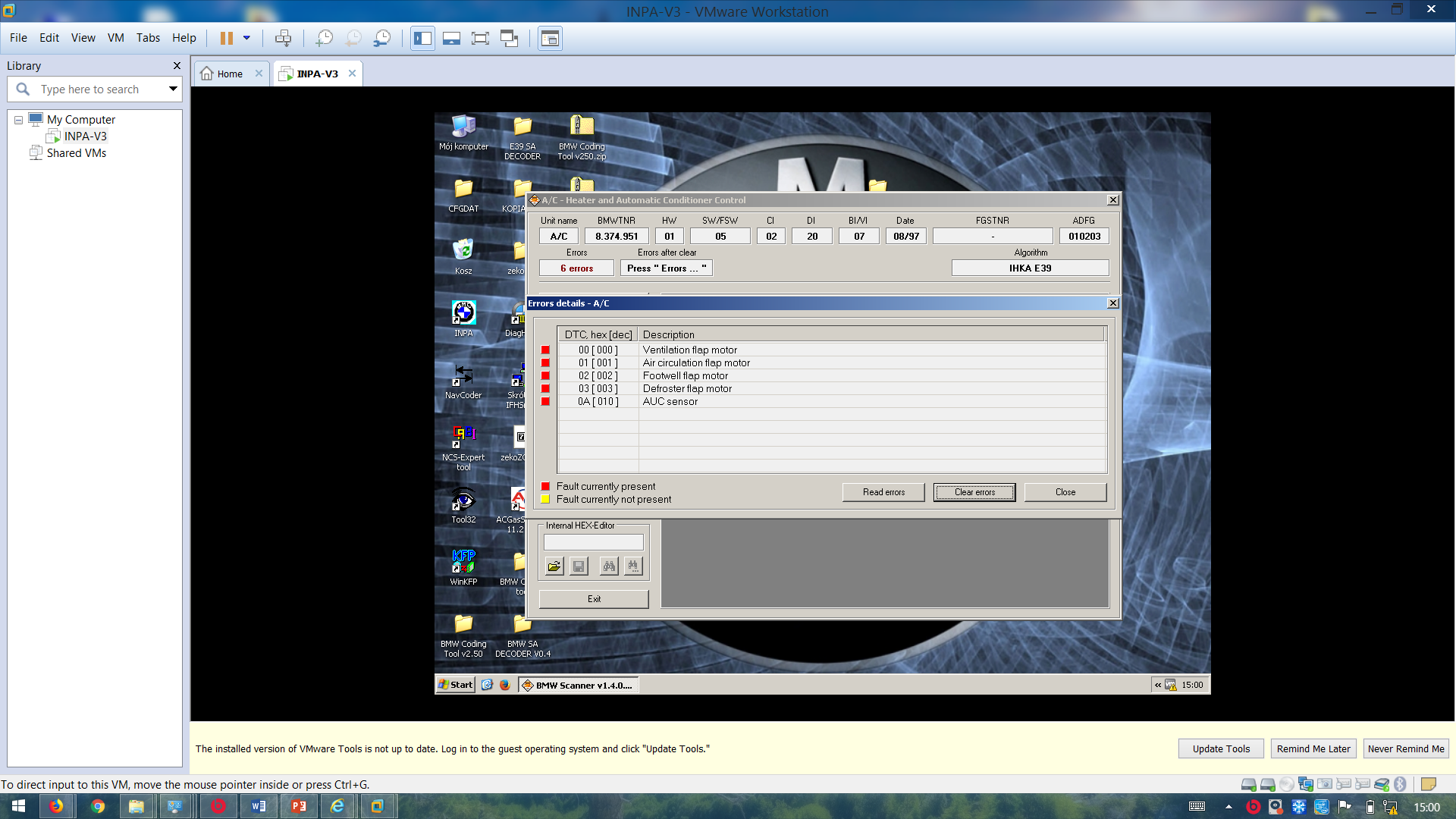

    Dzień dobry,
    mam problem z klimą. Chodzi o to, że nie wieje nigdzie oprócz na nogi. Ogólnie nawiew chodzi. To raz. kolejna sprawa jest taka, że często po zgaszeniu auta nawiew ciągle chodzi (nie zawsze się tak dzieje). Komp pokazuje problem z silniczkami nawiewu.
    Co sprawdziłem:
    - jeż - sprawny
    - panel podmieniałem na inny, dokładnie ta sama sytuacja,
    - również podpinałem inny silniczek klapek nawiewu i nie reagował.
    - wiązka raczej nigdzie nie przerwana, sprawdziłem, wizualnie wszystko wydaje się ok.
    Błędy w programie Pa-Soft

    piordekk
    Czy panel podmieniałeś na na pewno sprawny? Troche dziwne żeby wszystkie trzy silniki klap meldowały się naraz w ihka. Błąd auc nie ma z tym nic wspólnego to tzw. czujnik "smrodu". Czy do panela na pewno jest wpięta mała wtyczka 3pin, ona odpowiada za sterowanie klap. Osobiście stawiał bym na panel skoro po wyłączeniu dalej steruje opornicą, panele w e39 nie są bezawaryjne.
