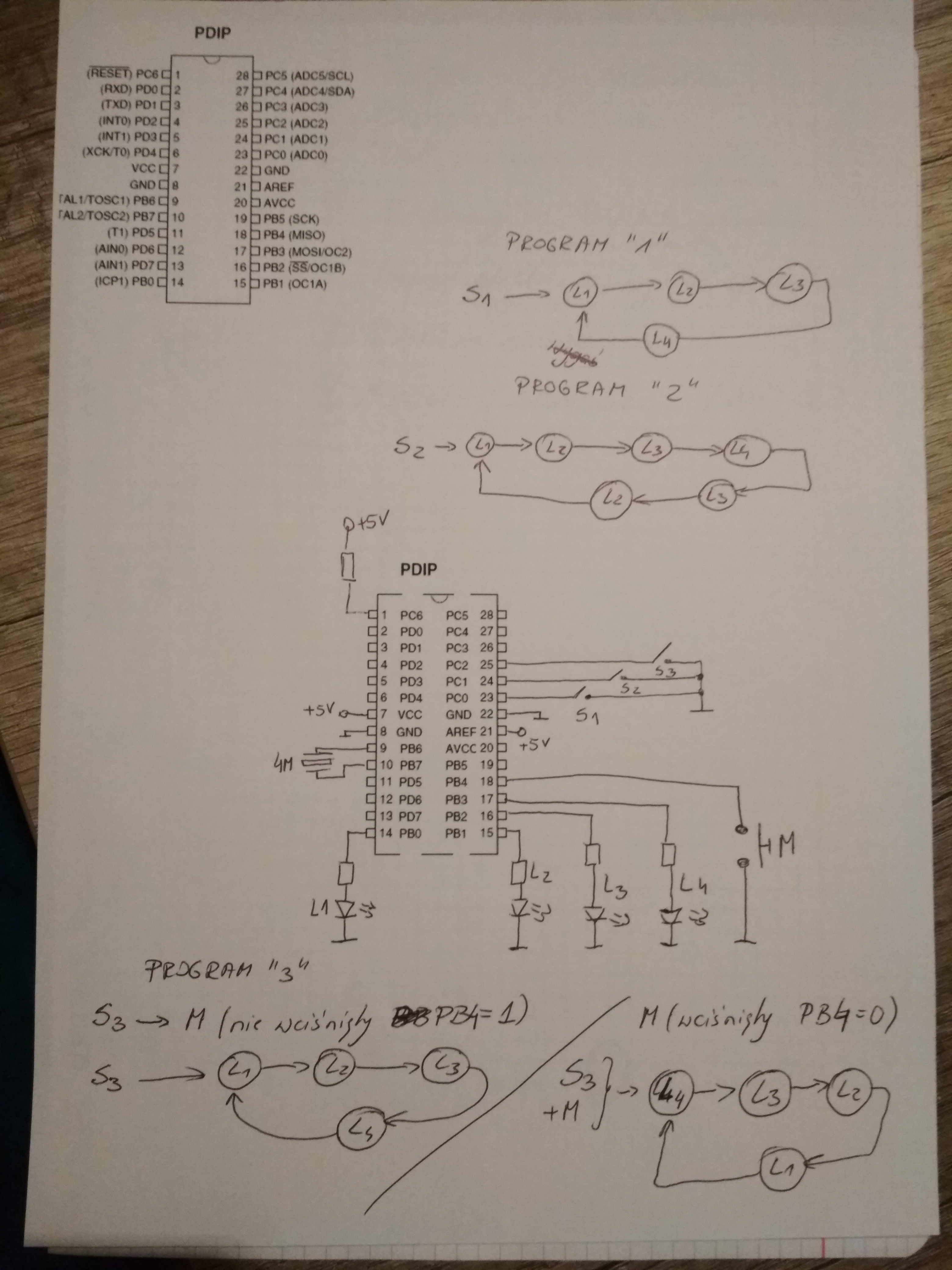

Układ na ATmega8 nie działa jak powinien - sterowanie diodami L1-L4

    Witam serdecznie, nie będę się rozpisywał... nigdy nie miałem do czynienia z C, ale polibuda mnie zaczyna zmuszać wiec proszę o pomoc. W skrócie:
    - załączony włącznik S1 zapala diody L1-L2-L3-L4-L1-L2-...itd.
    - załączony włącznik S2 zapala diody L1-L2-L3-L4-L3-L2-L1-L2-L3...itd.
    - załączony włącznik S1 i nie przyciśnięty przycisk W zapala diody L1-L2-L3-L4-L1-L2-...itd., zaś wciśnięty przycisk W odwraca kierunek L4-L3-L2-L1-L4-L3...itd.
    Kod, film "nie działania" i schemat podłączenia do ATmega8 w załączniku.
    Z góry dziękuję za pomoc!!!

  • #6 17223968
    Grove82
    Kurcze, nadal nie wiem jak zrobić, żeby przy kombinacji włączników dla PC0,PC1,PC2:
    1 0 0 - wykonał 1 program
    0 1 0 - wykonał 2 program
    0 0 1 - wykonał 3 program???
    Niby można jakieś przerwania i flagi zastosować ale tego nie miałem jeszcze i nie bardzo wiem jak to zrealizować (opisy przerwań to dla mnie jakaś magia)... Help...!
